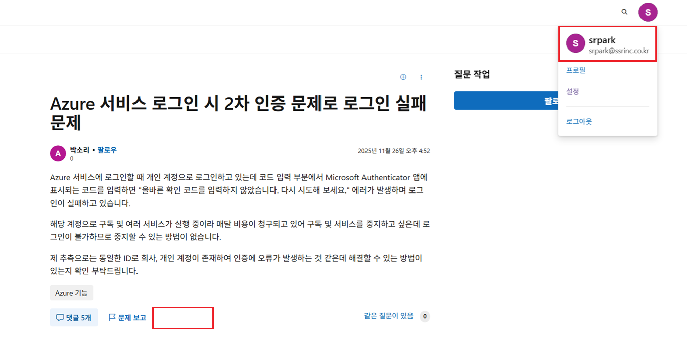

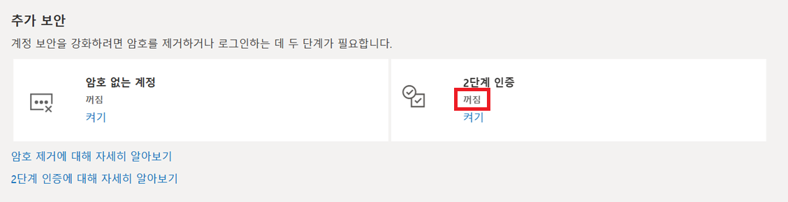

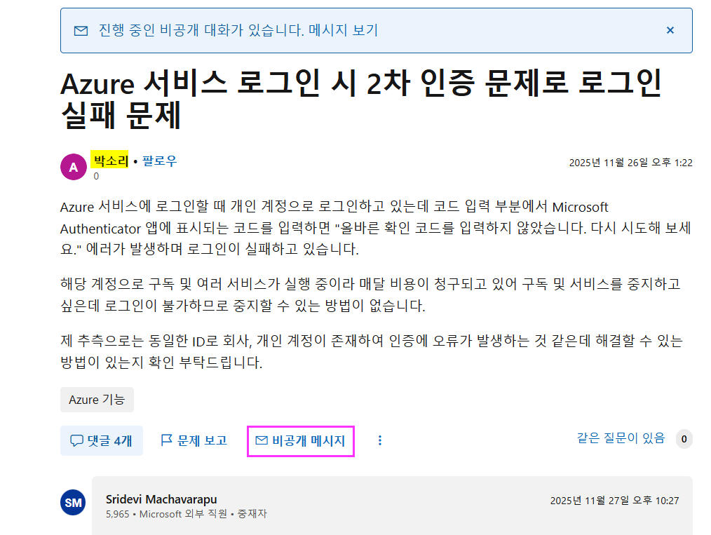

Azure 서비스에 로그인할 때 개인 계정으로 로그인하고 있는데 코드 입력 부분에서 Microsoft Authenticator 앱에 표시되는 코드를 입력하면 "올바른 확인 코드를 입력하지 않았습니다. 다시 시도해 보세요." 에러가 발생하며 로그인이 실패하고 있습니다.

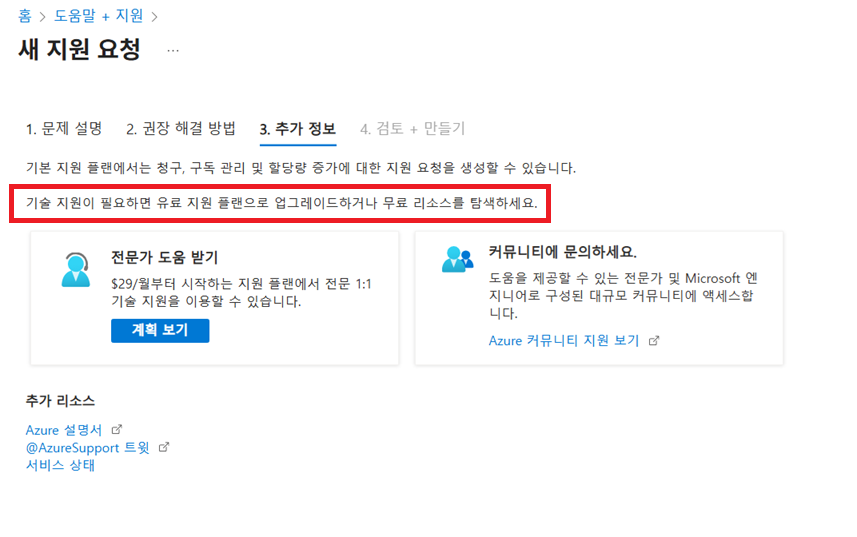

해당 계정으로 구독 및 여러 서비스가 실행 중이라 매달 비용이 청구되고 있어 구독 및 서비스를 중지하고 싶은데 로그인이 불가하므로 중지할 수 있는 방법이 없습니다.

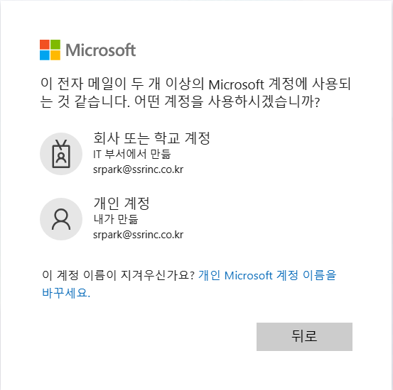

제 추측으로는 동일한 ID로 회사, 개인 계정이 존재하여 인증에 오류가 발생하는 것 같은데 해결할 수 있는 방법이 있는지 확인 부탁드립니다.

해당 문제는 테넌트 잠금(tenant lockout) 과 관련된 사항으로, 현재 테넌트 내에 로그인하여 변경을 수행할 수 있는 다른 전역 관리자(Global Admin)가 없는 상황입니다.
이를 해결하기 위해, 저희는 지원 티켓을 통해 데이터 보호(Data Protection) 팀에 이미 에스컬레이션 했습니다. 해당 팀에서 이메일 또는 전화로 귀하께 직접 연락하여 테넌트 접근을 복구하고 문제 해결을 도와드릴 예정입니다.
