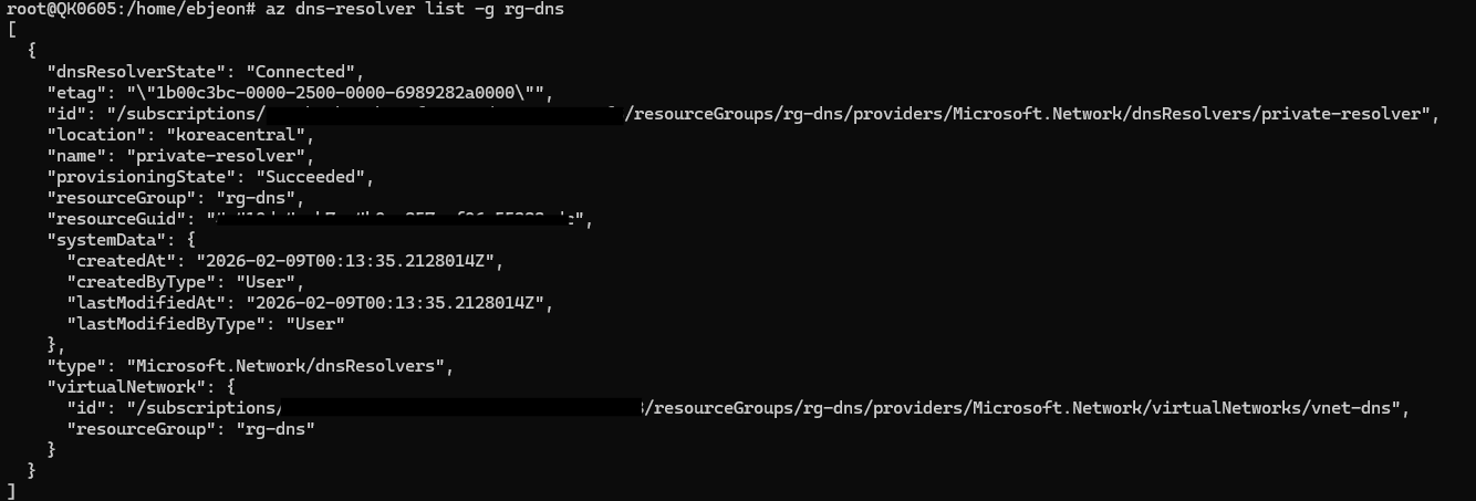

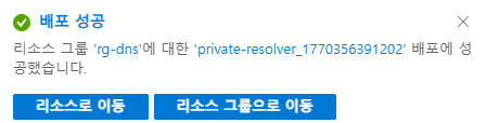

I am experiencing an issue where a Private DNS resource I created is not visible in the Azure Portal UI.
The Private DNS resource was created successfully.

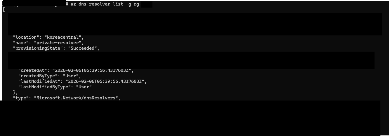

It is visible when queried via Azure CLI (see CLI output below).

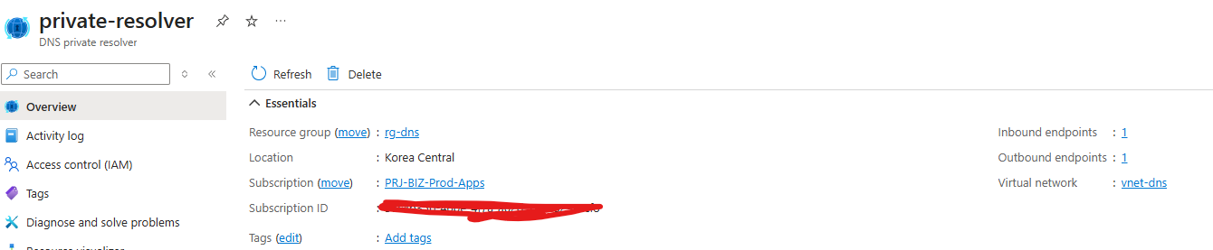

It can also be accessed through the direct Azure Portal URL.

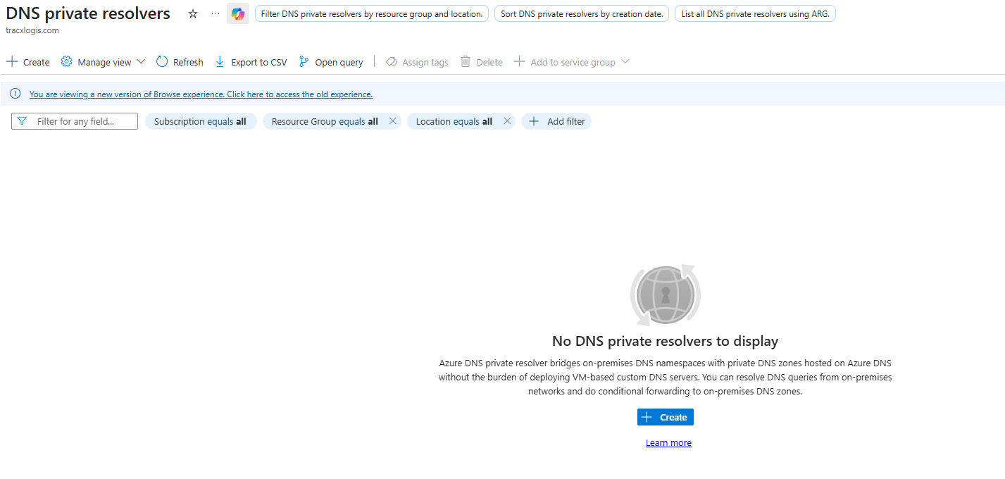

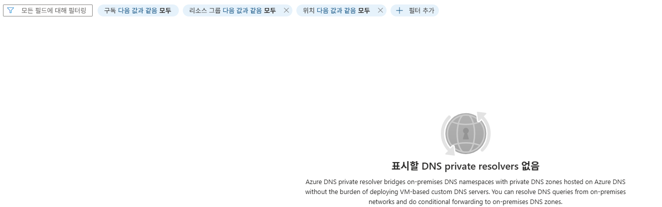

However, it does not appear in the Azure Portal resource lists or dropdown selectors.
Because of this, I am unable to select the resource when creating DNS forwarding rules.
I have already tried clearing browser cache, using different browsers, and deleting and recreating the resource, but the issue persists.

    Microsoft Q&A 포럼에 문의해 주셔서 감사합니다. 프라이빗 DNS 해석자 리소스가 성공적으로 생성되었음에도 불구하고(Azure CLI 및 포털에 대한 직접 URL에서 볼 수 있음), Azure 포털의 UI(예: 리소스 목록 및 DNS 전송 규칙 설정 시 사용되는 드롭다운 선택기)에 표시되지 않는 문제가 발생했습니다. 리소스는 존재하지만 포털에서 선택할 수없는 것은 매우 혼란스러운 상황임을 알고 있습니다.
    원인을 파악하려면 다음 권장 사항 및 문제해결 단계를 시도해 보세요.
    구독, 리소스 그룹 및 리전 필터 확인
    Azure 포털의 필터는 의도하지 않은 리소스를 숨길 수 있습니다.
    다음을 확인하십시오.
    올바른 디렉토리/테넌트에 있는지 확인하십시오.
    구독 및 리소스 그룹 필터가 리소스와 일치하는지 확인합니다.
    리전 필터가 모두 또는 리소스 리전으로 설정되어 있는지 확인합니다.
    필요한 액세스 권한/IAM 권한 확인

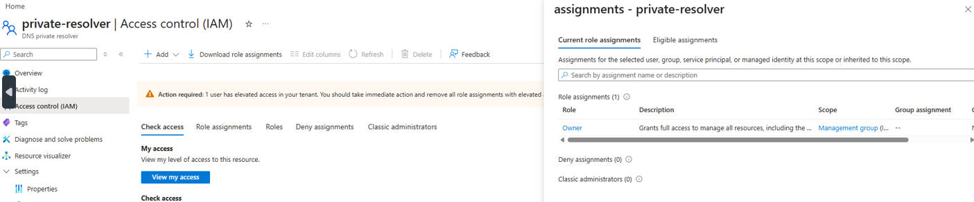

    직접 URL에서 리소스를 열 수 있지만 포털이 구독의 RBAC 권한을 확인할 수 없는 경우 참조 목록에 표시되지 않을 수 있습니다.
    계정에 최소한 뷰어(자원 보기) 및 필요한 경우 공동 작성자 역할이 부여되었는지 확인합니다.
    사설 DNS 해석기 리소스 유형이 사용 가능한지 확인
    구독이 제한된 클라우드 환경(정부 기관용, 특수 정책, 사용자 지정 RBAC 등)에 있는 경우 ARM/CLI 작업이 작동하더라도 포털 UI에 모든 리소스 유형이 표시되지 않을 수 있습니다.
    포털에서 UI 렌더링 문제가 발생했는지 확인
    이미 다른 브라우저나 캐시를 클리어 해 주시고 있다고 합니다만, 이하도 검토해 주세요.
    아래 포털에 로그인해 보세요.
    포털 미리보기 (https://preview.portal.azure.com)
    DNS 해석기와 전달 규칙 집합이 동일한 구독에 있는지 확인
    DNS 전송 규칙 집합과 해석기는 다음 조건을 충족해야 합니다.
    동일한 구독 내에 있어야 합니다.
    연결된 VNet이 허용된 리전에 있어야 합니다.
