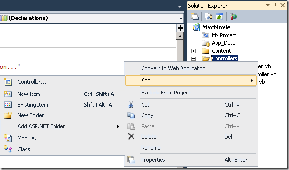

솔루션 탐색기 Controllers 폴더를 마우스 오른쪽 단추로 클릭한 다음 컨트롤러 추가를 선택하여 새 컨트롤러를 만듭니다.
새 컨트롤러 이름을 "HelloWorldController"로 지정하고 추가를 클릭합니다.
오른쪽의 솔루션 탐색기 HelloWorldController.cs 이름이 지정된 새 파일이 만들어졌으며 파일이 IDE에서 열려 있음을 알 수 있습니다.
