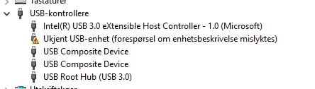

Det andre problemet som oppstod er når jeg går inn på enhetsbehandling, la jeg merke til at under USB-kontrollere, så jeg at det som bildet viser under.
Kan det ha noe med at Bluetooth ikke fungerer?

    Det virker som et driverproblem.
    Du finner drivere til din maskin påAsus hjemmesider.
    Skulle ikke oppdaterte drivere løse problemet, så kontakt oss gjerne igjen.

    Dersom du går inn i enhetsbehandling og trykker på "Vis" menyen og velger "Vis skjulte enheter" får du den opp da?
    Hvis ja, så høyreklikk på Bluetooth adapter og velg å oppdatere driveren.
    Start om maskinen.
    Håper det kan løse problemet ditt. Gi gjerne beskjed om hvordan det går, har et par triks til i ermet.
