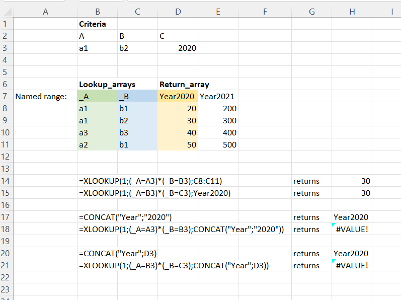

Jeg har laget en formel med XLOOKUP hvor return_array er en named range. Jeg bruker KJEDE.SAMMEN for å navngi hvilken named range som skal brukes. Dette gir #VERDI! som resultat.
Hvis jeg i stedet for å bruke KJEDE.SAMMEN skriver navnet på range'en rett inn i XLOOKUP-funksjonen returneres den korrekte verdien. Hvis jeg bruker KJEDE.SAMMEN alene returneres det korrekte navnet på named range som mskal være input i XLOOKUP-funksjonen. Det virker altså som XLOOKUP ikke aksepterer KJEDE.SAMMEN som et argument.
Hva kan jeg gjøre for å få dette til å funke?

    Hei
    Jeg heter André. Jeg er en uavhengig konsulent.
    Kan du dele hvordan du bruker formlene? I teorien er det mulig å koble dokumenter innenfor xlookup, men du må visuelt forstå ditt behov, slik at det er mulig å gi et mer nøyaktig svar.

    Hei André,
    under har jeg limt inn et bilde av et eksempel på hva jeg vil gjøre. De fargede feltene er named ranges, med navnet øverst i mørkere farge. Ideen er at XLOOKUP skal lese et sett kriterier fra en tabell (her cellene B3-D3), og finne verdien i en annen tabell (cellene B8-E11). Ranges _A og _B inneholder oppslagskriteriene, ranges Year2020 og Year2021 er verdier som skal kunne vises som resultat av XLOOKUP. I celle D3 skal jeg kunne angi om jeg vil ha en verdi fra range Year2020 eller Year2021.
    CONCAT-funksjonen skal gjøre det mulig å oppgi numerisk hvilket år det skal hentes en verdi fra. Av en eller annen grunn virker CONCAT altså ikke inne i XLOOKUP. Hva må til for å få dette til å virke? (Jeg forstår at det er veier rundt problemet, men jeg kan ikke forstå at det skal være noe galt med den løsningen jeg forsøker.)

    I got it, ha ha: The INDIRECT function. Thank you, myself.
