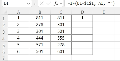

    For å oppnå funksjonaliteten du beskrev, kan du bruke følgende formel:
    =IF(B1=$C$1, A1, "")
    Skriv inn denne formelen i celle D1, og dra den deretter ned for å fylle celle D2 til D6. Denne formelen kontrollerer om verdien i kolonne B samsvarer med verdien i celle C1. Hvis de samsvarer, vises den tilsvarende verdien fra kolonne A. Ellers lar den cellen stå tom.

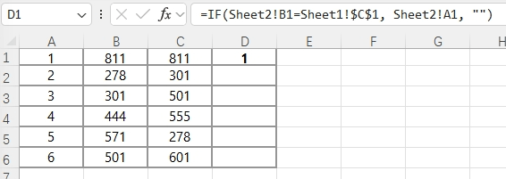

    Hvis kolonne A og B er på forskjellige ark, kan du endre formelen på følgende måte:
    =IF(Sheet2!B1=Sheet1!$C$1, Sheet2!A1, "")
    I denne formelen er navnet på arket der kolonne A og B er plassert, og navnet på arket der celle C1 er plassert. Skriv inn denne formelen i celle D1, og dra den ned for å fylle celle D2 til D6.Sheet2Sheet1

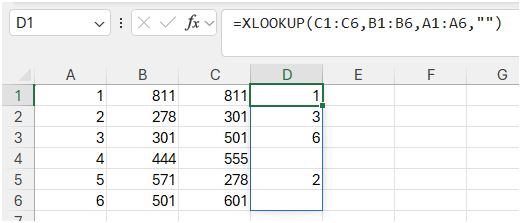

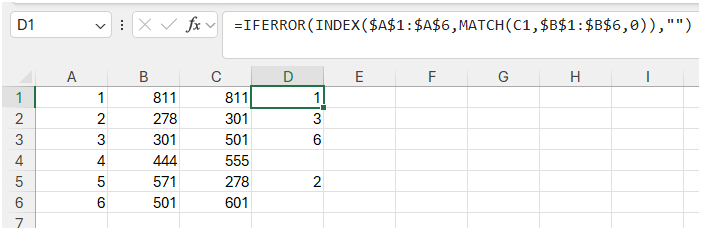

    Tro egentlig ikke at svaret gitt av Cherry.Z er det du hadde i tankene.
    Hvis du har en moderne Excel-versjon, skriver du inn følgende formel i D1. Det vil søle resultatene på en gang som vist på bildet.
    =XFINN. RAD(C1:C6; B1:B6; A1:A6;"")
    Ellers **** skriver du inn =HVISFEIL(INDEKS($A$1:$A$6; SAMMENLIGN(C1;$B$1:$B$6, 0));"") i D1 og kopier den ned.

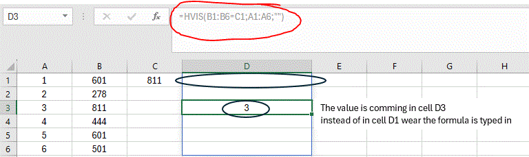

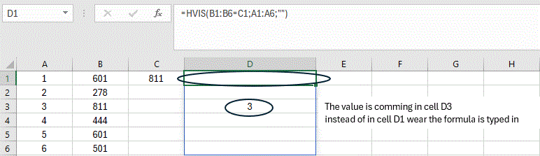

    It is almost what I want to do. But it is missing out some details.
    If we say the formula shall only be in cell D1 it shall add the value in row A if value in row B is the same as cell C1. But if I use following formula, =IF(B1:B6=C1;A1:A6;"") the value is comming in D3 instead of D1 where the formula is added. In picture 1 we can see that the formula is with normal text in cell D1 and in picture 2 we can see that formula is copied to cell D3 and have brighter text.
    Picture 1
    Picture 2

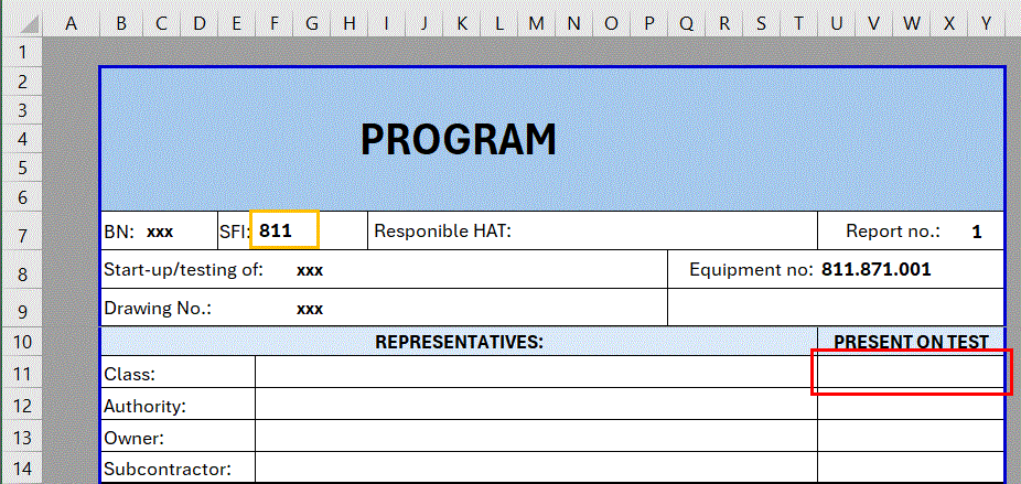

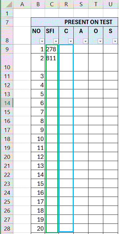

    Now I was able to put in some picture and then it will be easier to explain:
    In sheet 2 U11(red) shall i add the formula and have the value from sheet 1 C1:C28(blue) if the value in sheet 1 B1:B28(green) is the same as F7(yellow).

    That's totally different from your original post and it's all a bit confusing as your pictures don't match your question. You say column C1:C28 is marked blue and B1:B28 is marked green. But the picture shows that C9:C28 is green and R9:R28 is blue. And what do you expect to see in U11 in this example?
    Anyway, you need a straight-forward XLOOKUP function. Perhaps like this in U11:
    =XLOOKUP(F7, 'Sheet 1'!$C$9:$C$28, 'Sheet 1'!$B$9:$B$28, "")
    This will return the number 2. OK?
