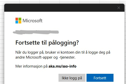

Som regel (ei lita stund etter at fila er åpnet) når jeg bruker Excel og Word får jeg denne feilmeldinga på en linje oppe på skjermen på gullbrun bakgrunn:
"OPPLASTING MISLYKTES Du må logge på for å kunne laste opp endringene til denne plasseringen."
Har brukt Microsoft Office 365 Privat i flere år, og det er først de siste månedene/siste året sånn ca at dette har blitt et problem.
Jeg trykker på knappen "Logg på" og får opp:
Skriver inn epostadressen og trykker "Neste". Kommer hit, hvor jeg trykker "Fortsett":
Deretter forsvinner feilmeldinga.

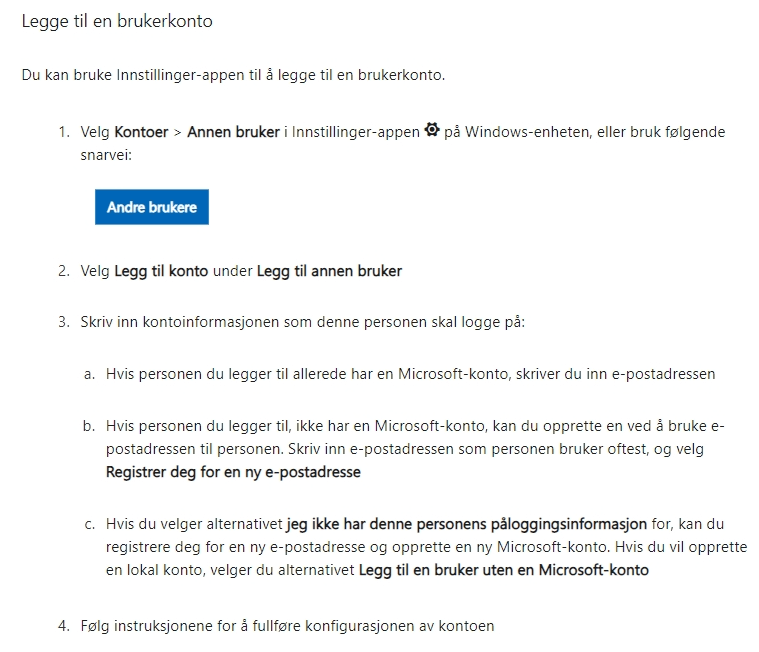

    2. Opprett en ny lokal konto

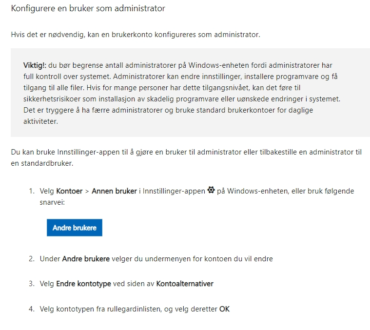

    Hvis dette problemet fortsatt oppstår med en ny lokal konto, følger du trinnene nedenfor for å angi den nyopprettede lokale kontoen som administrator.
    Sjekk ut denne støtteartikkelen for de nøyaktige trinnene:Administrere brukerkontoer i Windows - Støtte for Microsoft
