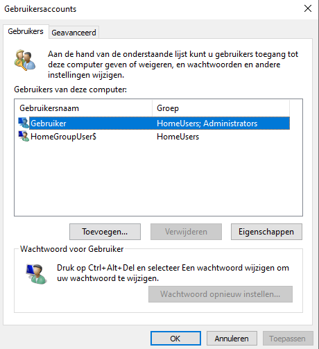

Na het lezen van meerdere oplossing zag ik dat je dit probleem kon oplossing met netplwiz. Echter ontbreekt de mogelijkheid om het wachtwoord uit te zetten. Zie screenshot:

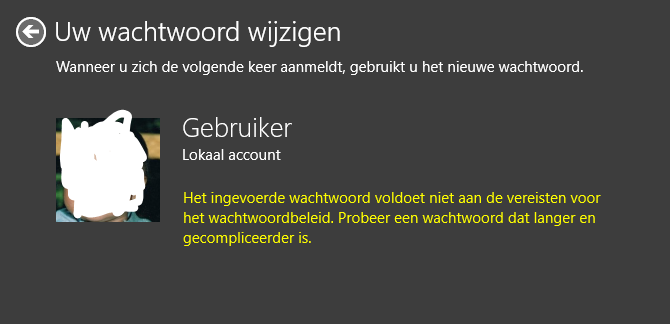

Ik heb ook geprobeerd om het huidige wachtwoord te wijzingen bij de account instellingen en heb de velden voor het nieuwe wachtwoord leeg gelaten. Echter krijg ik nu te steeds te zien dat het wachtwoord niet voldoet aan de eisen. Zie screenshot:

  1. Anoniem
    2020-10-09T15:16:53+00:00
    Esmee, ga geen ingewikkelde dingen doen!
    Ga naar Instellingen-- Accounts-- Aanmeldingsopties. Schakel daar je pincode uit.
    Nu krijg je weer die missende regel in netplwiz.

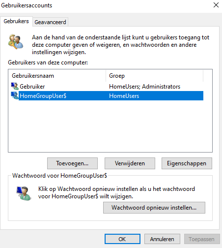

  4. Anoniem
    2020-10-09T14:39:14+00:00
    Goedemiddag,
    Eerder liet ik je in de screenshot zien dat ik die optie helaas niet heb.
    Ik zal hieronder nog een screenshot toevoegen
