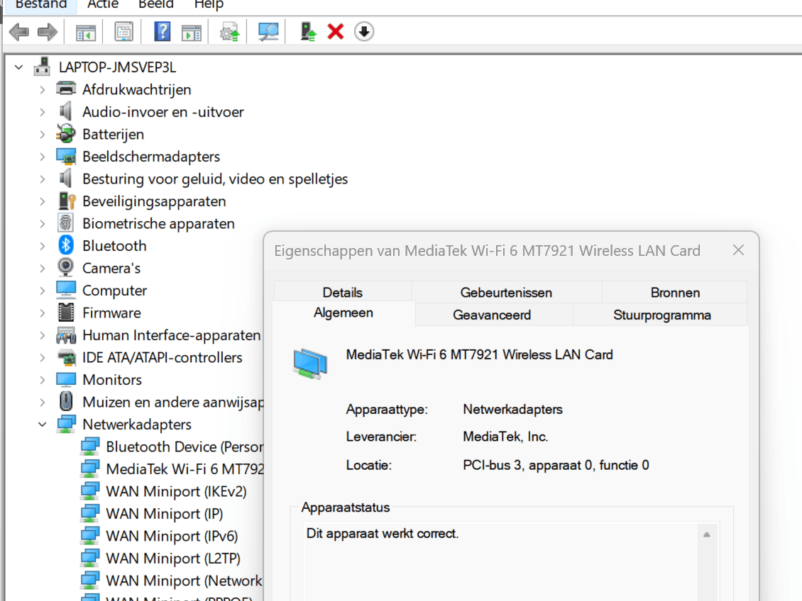

Laten we beginnen bij het begin: deze vraag is eigenlijk al oud en werd nog al gesteld. Maar de oplossing daarvan is niet toepasbaar in windows 11.
Link: Geen internet na slaapstand - Microsoft Community
Deze stappen kunnen niet worden uitgevoerd in windows 11 omdat bij "apparaatbeheer" de knop "energiebeheer" niet staat waardoor de stappen niet kunnen worden doorgezet zoals beschreven.
Type netwerkkaart: Mediatek wifi 6 MT7921
Er zijn geen betere stuurprogramma te vinden bij de leverancier, windows update en ook niet op dit apparaat.
Slaapstand en sluimermodus staan allebei uit.
Wat is het probleem:
Bij het even verlaten van de laptop (vergrendelen of als het scherm vanzelf uitvalt na inactiviteit) en het terug inloggen is de wifi connectiviteit verdwenen. Wifi kan dan niet worden aangezet. Het schuifje wat op "aan" wordt gezet gaat onmiddellijk terug naar "uit."
Tijdelijke oplossing: binnen "apparaatbeheer" de netwerkkaart uitschakelen en dan weer inschakelen. Maar dit wordt onhandig als de laptop op de achtergrond moet blijven draaien en met wifi verbonden dient te blijven.
De stappen door microsoft zijn: ga naar apparaatbeheer en klik op "eigenschappen" bij de netwerkkaart. Klik op de tab "energiebeheer" en schakel het vinkje uit dat ervoor zorgt dat het apparaat niet de verbinding kan verliezen bij slaapstand.
Deze stappen werken niet. Wat nu?
Ik kan om één of andere reden geen foto toevoegen. Krijg steeds een foutcode

  4. Anoniem
    2023-01-24T17:46:57+00:00
    Hier toch gelukt de foto bij te voegen :)
