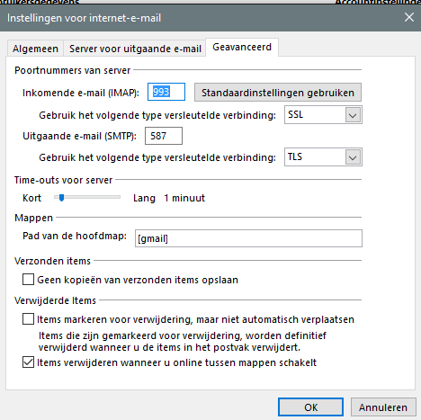

    Dat lijkt me voorlopig het handigste. Als je in gmail het pad naar de hoofdmap hetzelfde zet als in het voorbeeldvenster van mij [gmail], krijg je daar dezelfde structuur als bij mij.

    C Het bovenste deel van het plaatje klopt, er staat geen vermelding in "Pad van de hoofdmap".
        Wat bij u eronder staat , is hier leeg.
    Onze Gmail-structuur ziet er niet zo uit. Ik ben helaas niet bekend met het weergeven van precies dat deel van het scherm.

    De root folder is het pad naar de hoofdmap. Te bereiken via tab Bestand -> Accountinstellingen - Gmail account selecteren en klikken op wijzigen; vervolgens -> meer instellingen....en tab Geavanceerd :
    Zo ziet mijn Gmail structuur er uit in Outlook in map weergave (alle mappen, ctrl+6).
