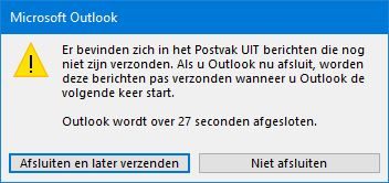

Zoals het onderwerp laat zien, krijg ik de laatste paar weken "ineens"(?) deze melding (zie bijlage).

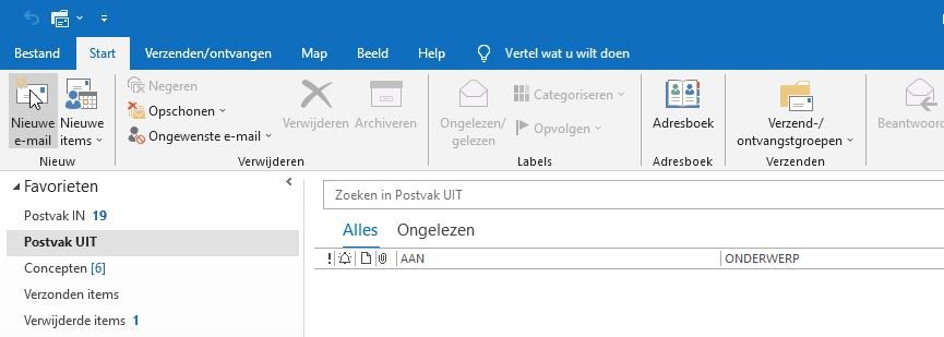

Nu is mijn "Post UIT" helemaal LEEG en in "Verzonden items" staan gewoon de verzonden e-mails....
Waar komt die melding nou vandaag of beter gezegd: waarom krijg ik die melding terwijl er klaarblijkelijk zichtbaar GEEN te versturen e-mails bestaan?!

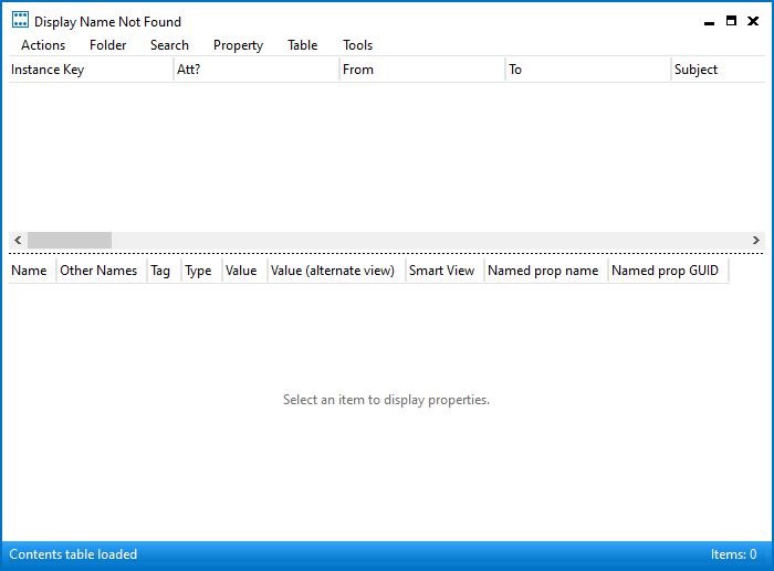

    I never say "Yes" to a read receipt and I never send out any read receipts.
    I looked again with MFCMAPI but the result is the same.... please look at the screenshots I've made: there is nothing to see!?!
    Is this the problem or is something else going on?Is there an other way to tackle this problem?

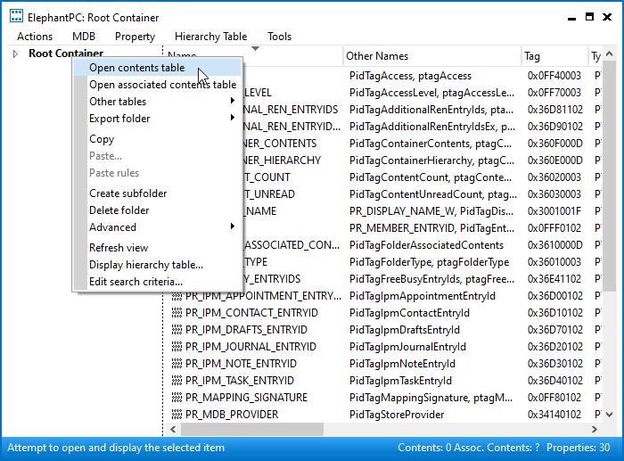

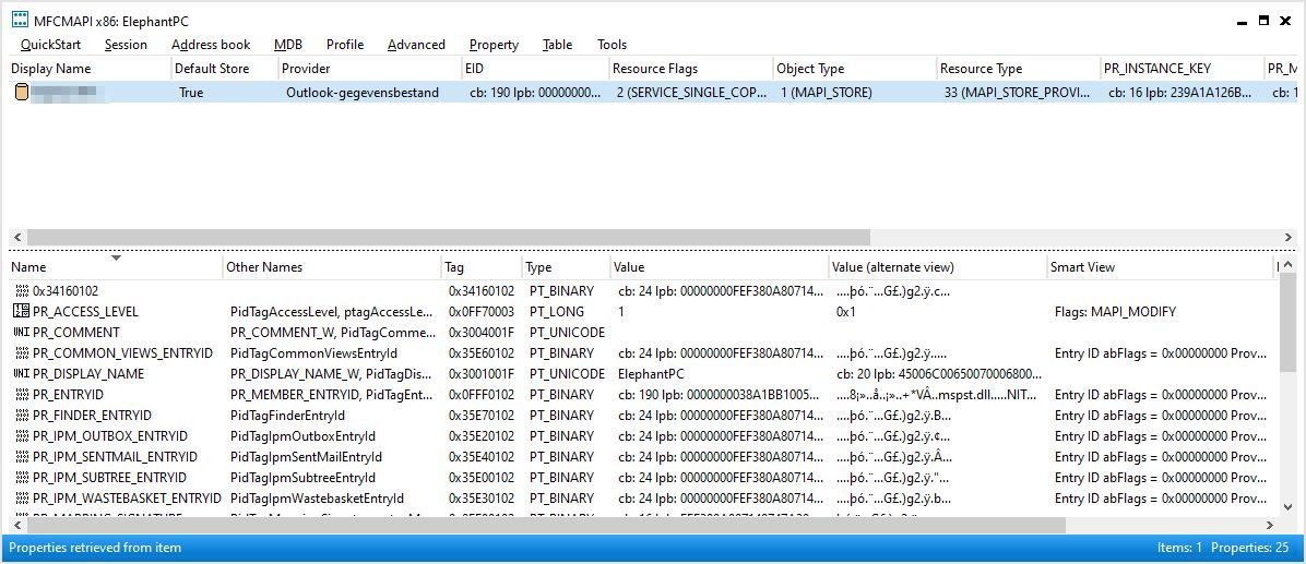

    Having said that, I downloaded the MFCMAPI_x86 version and followed your steps meticulously (even followed the YouTube-instruction video), but nothing seems to happen....?! (see the other 3 attachments).

    Er zijn berichten in de Outbox die nog niet zijn verzonden. Als u Outlook nu afsluit, worden deze berichten pas verzonden wanneer u Outlook de volgende keer start.

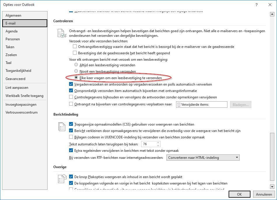

    Dit bericht en de schijnbaar lege outbox geven aan dat u leesbevestigingen hebt vastgezet en dat geen van uw smtp-servers ze kan verzenden.
