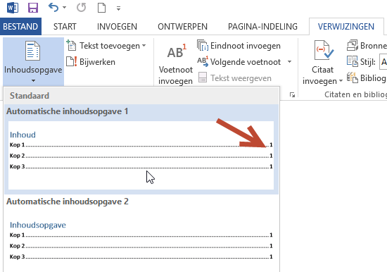

    Beste Luc. Nu pas kan ik er even op reageren en je laten weten dat ik eerst kies voor Automatische Inhoudsopgave 1.
    Blijkt het mij toch tegen te vallen,dan probeer ik wel Automatische Inhoudsopgave 2.

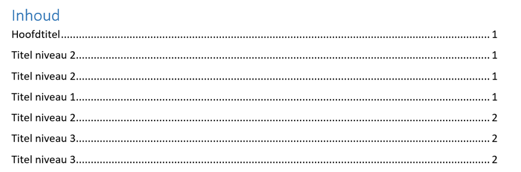

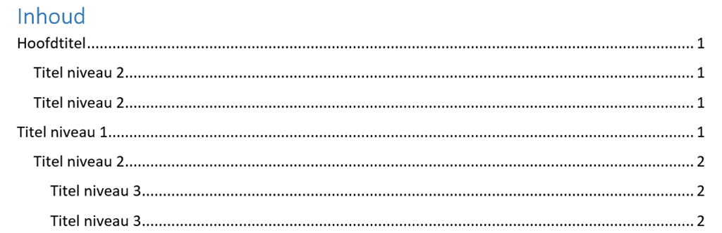

    Standaard staan de paginanummers rechts uitgelijnd en in twee kolommen, dat is wat je bedoeld met rechtstandig niet?
    Kan je hier zien:
    Dat geeft je een inhoudstafel als volgt:
    Wil je het zo, dan zal je de opmaakstijlen van de inhoudniveaus moeten aanpassen:

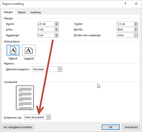

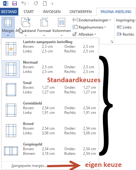

    Marges worden ingesteld voor het gehele document. Ze staan dus vast voor je gehele document. De enige manier om meerdere marges toe te passen in een document is gebruik te maken van secties, enkel in een nieuwe sectie kun je nieuwe marges instellen. De meerderheid van de documenten hebben maar een marge.
    In principe hoef je niets te doen om de marges in te stellen, ze staan standaard op 2,5 cm.
    Wil je toch wijzigen kies dan:
    Als je zelf marges wil instellen kies dan aangepaste marges, zie hier voor een voorbeeld:

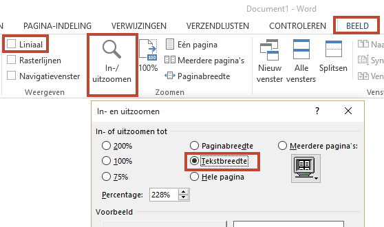

    Als je kantlijnen niet wenst te zien doe je het volgende, in het lint Beeld, liniaal uitschakelen geen vinkje dus, in/uitzoomen klikken en kiezen voor tekstbreedte:
