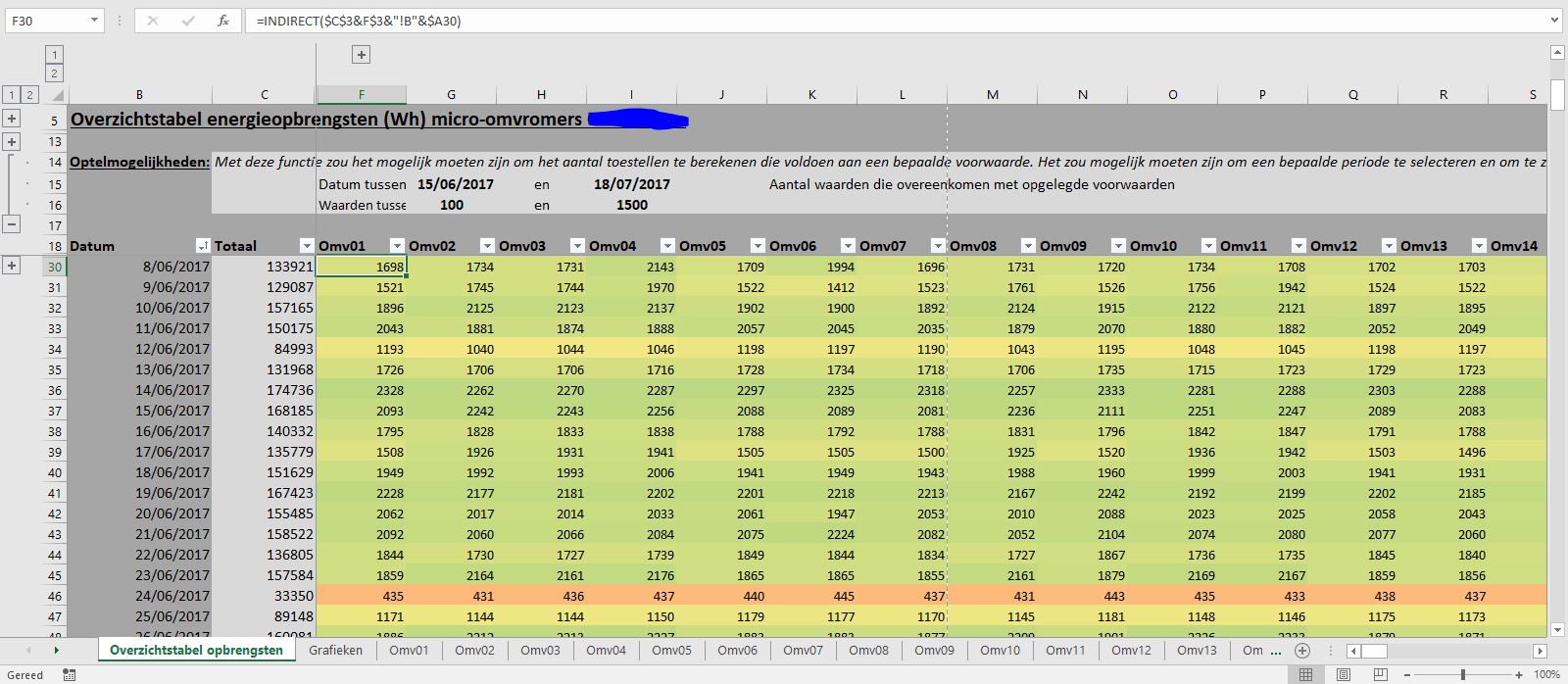

    De oorzaak is dat je je niet hebt gehouden aan dit deel van de help tekst bij de functie:
    "Belangrijk : Elk extra bereik moet hetzelfde aantal rijen en kolommen hebben als het argument criteriabereik1. De bereiken hoeven niet aan elkaar te grenzen."

    De INDIRECT functie werkt inderdaad, maar om deze te filteren lukt het niet. Hierbij gaat er iets verkeerd.
    De AANTALLEN.ALS functie heb ik geprobeerd, maar dit lukt niet. Het kan ook zijn omdat ik dit verkeerd toepas, maar ik begrijp de uitleg uit het voorbeeld filmpje niet echt. Als ik volgende formule toepas, werkt het niet.
    =AANTALLEN.ALS(B30:B229;">G15";B30:B229;"<I15";F30:CH229;">G16";F30:CH229;">I16")
    Met B30:B229 alle datums
           G15 en I15 een datum
           F30:CH229 alle meetwaarden
    Het aantal meetwaarden moet weergegeven worden die tussen de 2 datums en tussen de 2 waarden liggen.
    Thibeau

    Ik heb deze functie kunnen toepassen en in de nieuwe tabel die hiermee gemaakt is heb ik een filter toegevoegd. Toch heb ik nu een probleem, als ik probeer om te sorteren, dan gebeurt er iets, maar niet wat er moet gebeuren. Als ik bijvoorbeeld van laag naar hoog wil sorteren in de kolom van 'Omv01', dan komen de waarden in willekeurige volgorde.
    Verder had ik ook nog een vraag i.v.m. de aantallen.als functie. Ik vermoed dat ik deze moet gebruiken voor volgend doel:
    Ik wil een tool maken waarbij ik in een tabel met waarden kan zoeken naar het aantal waarden dat overeenkomt met 2 of meer voorwaarden. Zo moet de waarde zich bevinden tussen 2 datums en moet de waarde groter zijn dan ... en kleiner dan ... Ook mag er geen probleem zijn wanneer er geen enkele voorwaarde ingevuld is noch wanneer slechts 1 ingevuld is.
    Weet u hier raad mee? In onderstaande afbeelding is het weergegeven.
    Alvast bedankt,
    Thibeau
