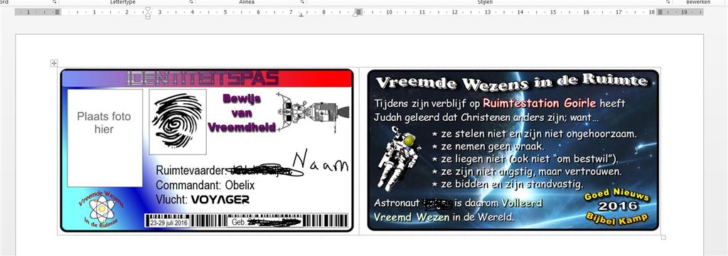

Ik heb een database, waarin foto's op de "adreskaarten" geplaatst worden middels een tekst veld. Daar staat dus de bestandsnaam en locatie van de foto (F:/gnbk/fotos2017/AchternaamVoornaam.jpg).
Ik wil deze foto's ook gaan mailmergen op ID kaarten in Word. Het mailmergen is geen enkel probleem, ik doe dit al jaren, alleen de foto's krijg ik niet goed op de rails.
Ik heb twee YouTube filmpjes bekeken waarin uitgegaan wordt van een Excel databestand, waarin je zelf het pad en de bestandsnaam invoert en dat Mailmerged in een INCLUDEPICTURE veld. Dit moet toch gewoon uit Access te halen zijn? Behalve dat om 1 of andere redenen het pad uitgebreid moet worden met een dubbele slash: F://gnbk//fotos2017//AchternaamVoornaam.jpg. Ik weet even niet hoe ik dat moet bereiken. Ik kan Word wellicht laten zoeken naar / en dat vervangen met //. Dat is niet een al te ingewikkelde tussenstap vooropgesteld dat Word de zoek en vervang functie binnen en veld toelaat.
In mijn doel (ID kaart) moet de foto dus een extacte grootte en plaats hebben op de ID kaart. Aangezien de foto in die YouTube filmpjes pas verschijnt NAdat de Mailmerge naar losse docs is gedaan (en zelfs dan alleen na Ctrl a en F9), wordt het veel te bewerkelijk om na mailmerge alle foto's te gaan bewerken. Het zou fraai zijn, als dit allemaal automatisch gebeurde (aanpassing veld met dubbelle shlashes, plaatsing en grootte van de foto). De achtergrond van mijn vraag is eigenlijk: als ik de foto's in Access kan tonen a.d.h.v. een pad en bestandsnaam, waarom kan dat niet in Word door het mailmergen van die informatie?

    Je **** inderdaad een tabelcel in de al aanwezige cellen (etiketten) plaatsen.
    Ik neem aan dat je dat alleen doet in de eerste cel en daarna op etiketten bijwerken klikt.
    Deze tabelcel geef je een vaste hoogte en als tekst voer je in de code die ik eerder gaf:
    { INCLUDEPICTURE "{ QUOTE { MERGEFIELD "Foto" } }" \d }
    De schakeloptie \d zou ervoor zorgen dat een foto wordt gekoppeld aan het Word-bestand en er dus niet in wordt opgeslagen.
    Bijkomend voordeel: je hoeft in het resulterende bestand maar 1 keer op Ctrl+A te drukken en dan op F9, dan worden alle velden bijgewerkt (dit i.t.t. het gebruikmaken van tekstvakken).

    Om de afbeeldingen een vaste grootte te geven zou ik het veld INCLUDEPICTURE in een tekstvak plaatsen met bv deze code:
    Waarbij, niet verrassend, Foto de naam van het veld is in de query in Access met het volledige pad naar de betreffende foto.
    Het wijzigen van "" in "\" zou ik inde query in Access doen met iets als de volgende opdracht:
    Foto: Replace("D:\Data\Mijn Afbeeldingen\Pasfoto" & [Filename];"";"\")
    Hierin is [FileName] het veld in de de Accesstabel met de bestandsnaam van de foto’s.
    Je zult het samenvoegen nog wel moeten voltooien naar "Afzonderlijke documenten bewerken" en in het resultaat alle tekstvakken selecteren en op F9 drukken om de linken hun werk te laten doen. (hoe je dat precies doet...?)

    Hoi Jan,
    Bedankt voor de query regel, die de slashes omzet. Dat gaat me lukken.
    De toevoeging van de /d parameter in Word, werd in de YouTube filmpjes ook al genoemd, alleen zonder uitleg, gewoon dat dit verplicht was. Was ik dus van plan om te doen. Daar werd overigens ook vermeld dat dit niet werkt in Word 2007 en 2010, dus dat je het document allereerst op moet slaan als een Word2003 *.doc bestand. Intussen heb ik 2013; weet jij daar iets van?
    Ik snap echter nog steeds niet hoe deze schakeloptie (/d) resulteert in een vaste grootte, aangezien ik nergens opgeef hoe groot de foto moet zijn. Ik krijg de pasfoto's op verschillende manieren en in verschillende originele groottes aangeleverd en werk ze bij tot 3x4. De resolutie verschilt nogal. Uiteindelijk moet de foto in deze toepassing 2cm hoog zijn (de breedte gaat vervolgens vanzelf goed vanwege de aangemaakte 3x4 verhouding).
    Verder moeten de foto's dus op een ID kaart in Word geplaatst worden op een specifieke locatie in het document. Daarbij is dit allemaal opgezet als een label, met 1 dubbelzijdige label (dus: voor en achter)in een tabel van 2 kolommen, die door Mailmerge gevuld wordt met 6 rijen op per bladzijde. Ik kan dus makkelijk MailMergen naar een document en vervolgens Alles selecteren en met F9 bijwerken. Maar ik heb eigenlijk geen zin om alle foto's vervolgens op de juiste plek neer te zetten. Dat kan ik wel, maar ik hoopte op een automatische procedure. :-)
    Kan ik in een tabel een "geneste" tweede tabel van 1 cel maken en vastzetten, waarin de foto geplaatst gaat worden en waarbij de foto dan automatisch op maat binnen komt en dus ook op de juiste plek?
    Voorheen drukte ik deze gemailmergde kaartjes af, drukte ik de pasfoto's op maat vanuit Access af op stickerpapier, knipte ik alles uit, plakte de foto op de juiste kaart en plek op de kaart, vouwde het dubbel en lamineerde elk kaartje. Ik probeer dus het gedoe met het afdrukken, uitknippen en opplakken van de pasfoto's uit het proces te verwijderen. :-)
