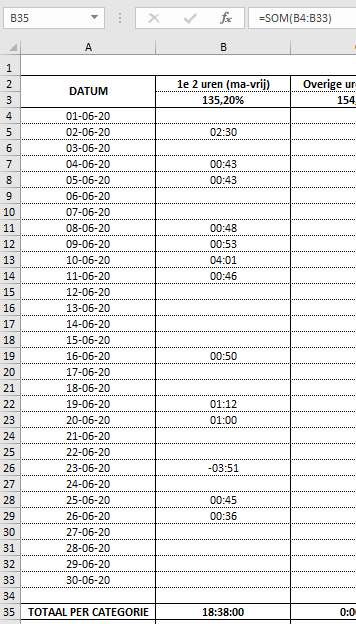

Beste,
Ik heb een Excelbestand met overuren, waarvan de meeste plusuren, maar ook een cel met minuren. Deze wil ik bij elkaar opgeteld hebben maar wel zo dat de minuren worden afgetrokken van de plusuren.
Hoe krijg ik dit voor elkaar?
Ik gebruik Office 2019 en datumnotatie staat al op 1904.

    Hoi Jan,
    In B35 staat de formule zoals vermeld in de balk bovenin dus =SOM(B4:B33) en B26 komt aan zijn minteken door getalnotatie -[uu]:mm.

    2020-07-02T12:34:09+00:00
    Daar waar nu 18:38 staat, moet 10:56 staan. Excel heeft nu dus alles bij elkaar opgeteld (inclusief het negatieve getal in cel B26)

    Linda,
    Met getalnotatie wijzig je de waarde niet.
    De getalnotatie in B26 verandert niets aan de waarde in B26 en die is ongewijzigd positief.
    Vandaar het onverwachte resultaat.
    Ik zou zelf niet gekozen hebben voor de 1904 oplossing maar voor een oplossing met twee kolommen. En dan of één kolom met positieve en één kolom met de negatieve (maar wel als  positief getal ingevoerd) tijdsduren, of één kolom met alle tijdsduren en één kolom waarin je aangeeft wat de positieve en wat de negatieve duren zijn.
    Een mogelijk voordeel van de 1904 methode is dat resultaten van berekeningen met tijden negatief kunnen worden, maar, voor zover ik kan zien, kun je nog steeds geen negatieve tijden invoeren in een cel (dat kan dan eventueel weer wel met een formule).
    En negatieve resultaten kunnen ook heel goed zonder de 1904 methode worden getoond, waarbij je dan wel 2 kolommen nodig hebt.
    Jan

    Linda,
    Welke formule staat in B35
    en hoe komt B26 aan zijn min-teken?
    Jan

    Hoi Linda
    Geef een screenshot van een voorbeeld van uw gegevens, dus ik kan het formaat dat u gebruikt te zien en de formule voor u . . .
