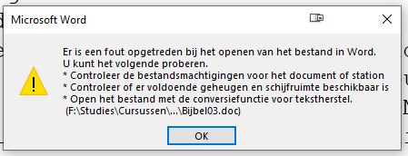

Ik heb *.doc bestanden uit waarschijnlijk 2002 (voor het laatst geopend), toen ik waarschijnlijk Word 2000 gebruikte. Ik moet ze nu weer openen. Ik krijg bij Bestand / Openen en dubbelklik op het bestand in Verkenner deze fout:
Van de geboden "opties" is nr. 2 niet van toepassing. Lekker handig dat er bij nr. 3 niet beschreven wordt HOE ik het bestand zou moeten openen met de conversiefunctie voor tekstherstel. Typisch MS.

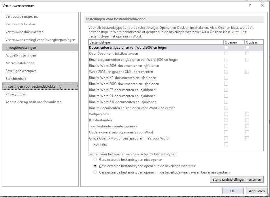

In Opties /... / Vertrouwenscentrum staat:
Dus wat zou er loos kunnen zijn? Misschien is het document corrupt geraakt in de afgelopen 19 jaar?
Hoe open ik het met die functie (nr. 3)?

    Bedankt (weer) Gérard,
    Het ziet er naar uit dat op een bepaald moment dit document (en enkele andere uit dezelfde map) beschadigd zijn geraakt. Ongeveer de helft van het document heb ik kunnen "herstellen" en daarna stond er alleen nog maar onzin op de vervolg bladzijden. Zucht. Het is niet anders. Ik heb nog wel een print van het document (ook van 19 jaar geleden), dus goed dat ik alles niet alleen op mijn computer, maar ook in mijn archiefkast bewaar.

    Dit zijn volgens Microsoft de mogelijkheden, waaronder conversie:
    https://docs.microsoft.com/nl-nl/office/troubleshoot/word/damaged-documents-in-word

    Igor,
    You sent me to a website that is COMPLETELY irrelevant.
    I clearly stated that I created this file in Word 2000 (or earlier) and saved it as a doc file (since that was the only option back then). I further gave no indication that I recovered this file, it has simply existed on my various hard drives/computers and been transferred to each one using Windows Explorer for the past 19 years or so. Other files from that "era" have survived just fine, just the ones in this directory apparently have a problem.
    I included a screenshot of my empty file blocking Trust center, so that advice is completely unwarranted.
    The one question that I did ask, you have ignored.
    You and many other "Independent Advisors" are what is giving MS Answers a bad reputation. One of your own "Independent Advisors" has written me, that most of the IA have no idea what you are talking about. Your response to my question clearly proves that. Please do not "clog" up this forum with answers to my question. I do not want to hear any more of your nonsense answers. There are plenty of Word power-users on this forum, who speak/write Dutch, who I would prefer to hear from. I am actually one of them, but this particular issue has me stumped, though.
