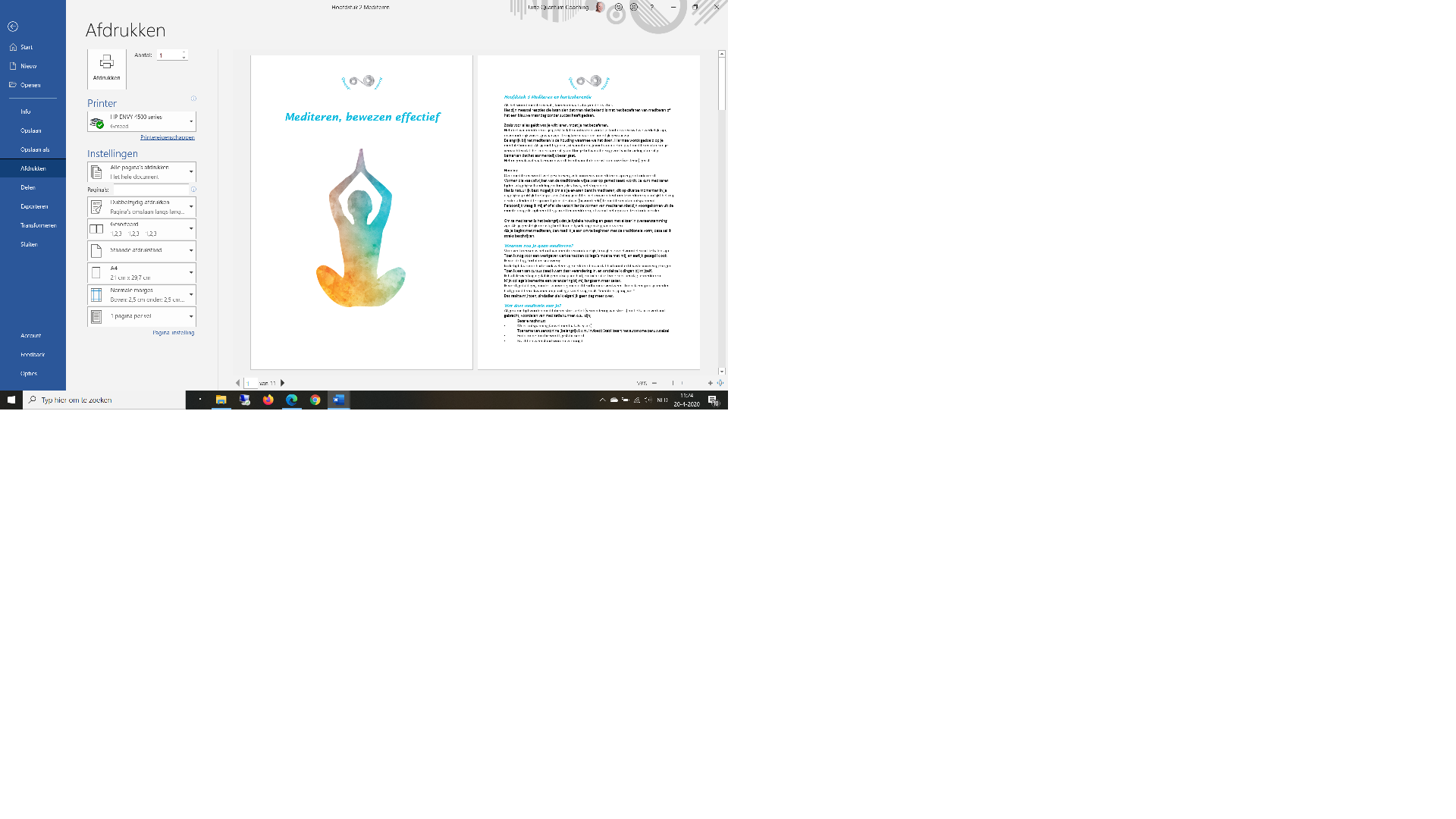

Ik heb een wisselend probleem.
In bestanden plaats ik een logo in de koptekst. Het vervelende is dat op het ene moment het logo goed wordt geprint, op het andere moment wort het niet goed geprint. Waar ligt dit aan en hoe los ik het op.

    Ik ben V. Arya, onafhankelijk adviseur, om met u samen te werken op dit punt. Op de foto die u gepost, kan ik niet zien ten onrechte afgedrukt logo. u na de foto van dat ook?

    Hallo V, wat zie je niet aan de foto? Het logo wordt slechts deels afgedrukt. De onderkant van het logo wordt niet goed afgedrukt.
    Ik heb al geprobeerd de tekst in een tekstblok te plaatsen, de tekst lager te laten beginnen het helpt niet. Het lijkt er op dat het aan de instelling van de koptekst ligt.

    Ja, ik kan het nu zien. u afdrukken naar PDF en laat me weten of het hetzelfde blijft. Zo ja, dan probleem zal worden met Word anders met printer?

    Als ik hem als een pdf file opsla gaat het goed.
    Toch is het merkwaardig dat word dit doet. Ik zou hem gewoon als word document moeten kunnen afdrukken zonder dit probleem.

    Aangezien het afdrukken prima met pdf, het is een probleem met printer driver. Werk uw printerstuurprogramma bij naar het laatste en probeer het vervolgens.
