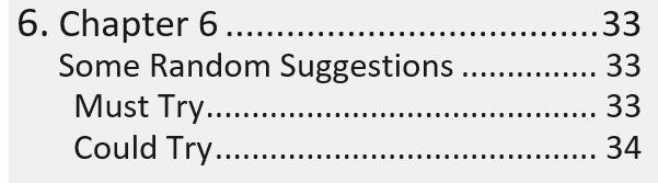

Ik ben vrij bedreven in het maken van een TOC, maar kom niet uit deze wens van mij voor mijn TOC. Weet niet eens zeker of het wel kan. Ik heb de TOC nu zodat hij dit laat zien:
Wat ik graag wil is dat er op 1 regel (de eerste in deze afbeelding) staat:
Chapter 6 ~ Some Random Suggestions....33.
Aangezien ik mijn TOC in 2 kolommen heb staan, zal dat niet passen en wordt het dus:
Suggestions .............................33.
of iets dergelijks dat te maken heeft met de layout van de stijl Inhopg1. Dat lukt me wel, maar het combineren van twee Kop stijlen op 1 regel, dat lukt me niet.
Momenteel heeft de eerste regel de stijl Inhopg1 en de tweede regel Ihhopg2.
In de tekst van het document heeft "Chapter nr." de stijl Kop1 en heeft de titel van het hoofstuk de stijl Kop2. Die staan in de tekst ook onder elkaar met flink afwijkende layout in die stijlen. De rest van de TOC wordt "bevolkt" door Kop3 en Kop4.

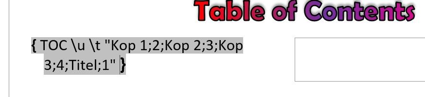

De formule voor de TOC ziet er zo uit:
Kan wat ik wil eigenlijk wel? Dus Kop1 en Kop2 met wat tekst combineren op 1 regel in de TOC met de stijl Inhopg1? Zo ja, hoe?
Als dat niet mogelijk is, dan meen ik me te herinneren dat er een samenvoegcode (o.i.d.) is, waarmee je in de TOC formule voor Kop 2 de Tab met stipjes en het pagina nummer kunt onderdrukken, zodat er komt te staan:
  1. Chapter 6...............................................33 Some random Suggestions Must Try..........................................33 enz.

    Bedankt voor de reacties. Ik had al zo'n vermoeden dat hetgeen ik wilde niet zou werken. In plaats van een regeleinde (SHIFt + ENTER), wat toch te veel layout overnam van de Koppen, heb ik gewoon de auto nummering van de Stijl Inhopg1 verwijderd. Bedankt Charles voor de verwijzing naar het artikel van Suzanne Barnhill, waardoor ik de schakeloptie /n 2-2 leerde inzetten om de puntjes en het pagina nummer bij Kop2 (de titel van het hoofdstuk) weg te halen.
    Nu heb ik:
    Chapter 6.........................................................36
      Must Do....................................................36
      Must Try.....................................................37
    Dat is niet voor 100% wat ik gehoopt had, maar ziet er beter uit dan wat ik had. Het werken met de Inhopg stijlen had ik door, daar regel je het inspringen en de Tabs en lettertypes van de TOC.

    Maak dan de TOC op, bv zo: { TOC  \o \t "Kop 1;1;Kop 3;3" }
    of met
    {TOC \x "Kop 1;1;Kop2;1;Kop 3;3"}
    dan komen de regeleinden ook terug in de TOC
