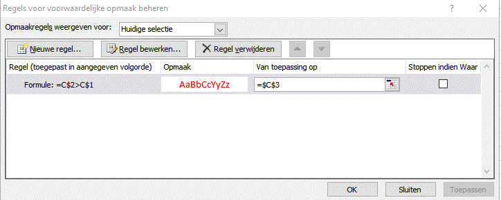

Op zich is het rekenen met negatieve tijd niet zo moeilijk, met een ALS-functie krijg je in ieder geval geen hekjes.
Het wordt vervelender als ik C3 rood wil hebben. De voorwaardelijke opmaak werkt niet mee. Ziet iemand wat ik fout doe?

    Bij mij werkt het wel, zie de afbeeldingen hieronder.
    Haal de aanhalingstekens weg voor en na je formule voor vw. opmaak!

    Cellen C1 t/m C3 zijn opgemaakt met [u]:mm anders kon ik ook nooit boven de 24 uur uitkomen. Helaas werkt de voorwaardelijke opmaak dus niet.

    Kies voor de celeigenschappen van de cellen met tijden: "Aangepast" en vul in onder 'Type':
    Je formule voor vw. opmaak zal dan wel werken zoals gewenst.

    Alle waarden in kolom C zijn opgemaakt met [h]:mm;@ anders kan ik niet over de 24 uur rekenen.
    C1 - de tijd die gebruikt mag worden
    kolom A - de gebruikte tijden
    C2 - =som(A:A)
    C3 - zie schermafbeelding, een ALS-functie zorgt ervoor dat negatieve tijden geen ##### opleveren.
    Wat betreft de conditional formatting: alleen cel C3 moet worden opgemaakt. Als C2>C1 moet C3 rood worden.
    Hoe voer je negatieve tijden in? -05:00 kun je niet invoeren.
