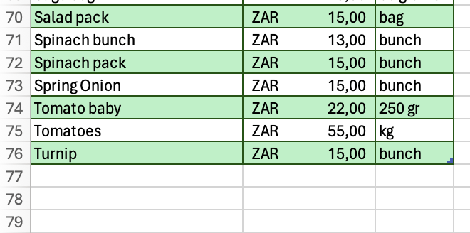

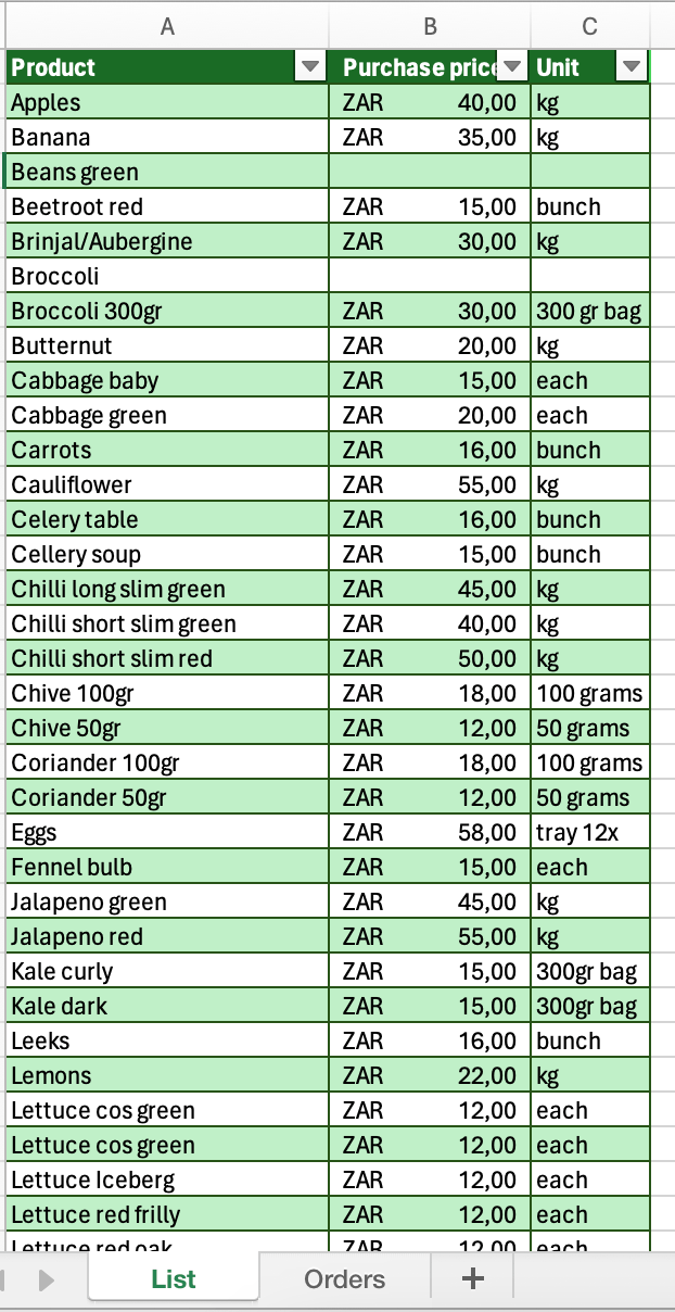

Ik run een wekelijkse (charity) groentekraam. Ik bestel mijn producten bij de leverancier en heb een lijst gemaakt van de inkoopprijzen, zie foto.

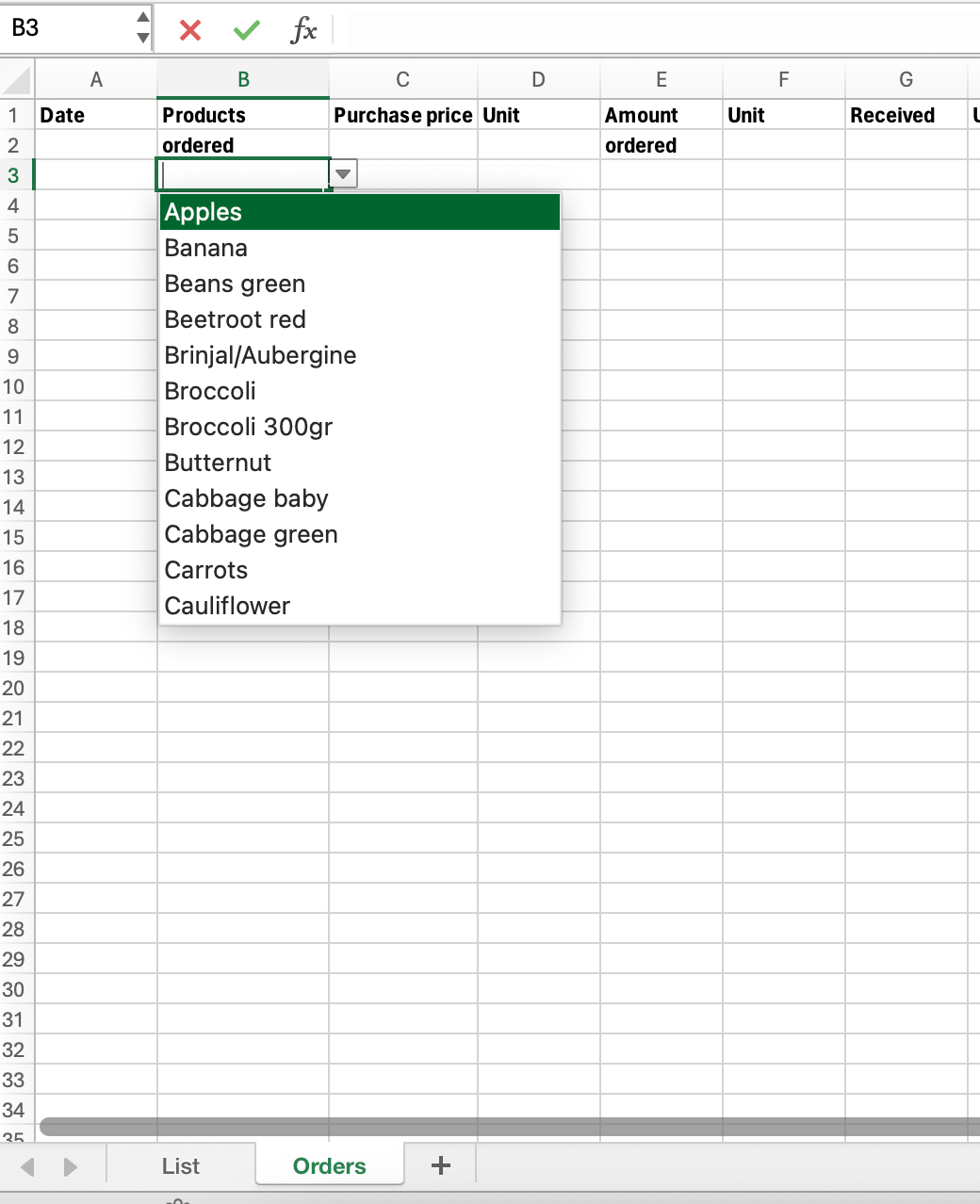

Ik heb een overzicht gemaakt in Excel waar ik mijn order invul, zie foto.
Wat ik graag wil, maar niet weet hoe ik dat moet doen, is als ik bij mijn order bijvoorbeeld "Apples" invul, dat dan automatisch direct de inkoopprijs wordt ingevuld en ook de unit (dus in kg of bunches etc), dus de tweede en derde kolom in bovenstaande foto. Het totale inkoopbedrag is daarna makkelijk uit te rekenen met een formule die ik dan in de andere cellen kan kopiëren.

    Dat kan zeer eenvoudig met de functie vertikaal zoeken.
    Als je lijst met inkoopprijzen in Blad1 staat in A1:C100 ,
    en de tabel waar je de order invult in Blad2 in A1:F25 ,
    Typ dan in B2 van Blad2: =ALS.FOUT(VERT.ZOEKEN(A2;Blad1!$A$1:$C$100;2;0);"")
    en in C2 van Blad2: =ALS.FOUT(VERT.ZOEKEN(A2;Blad1!$A$1:$C$100;3;0);"")
    Kopieer die formules naar beneden in de kolommen B en C.
    In kolom A van Blad2 kun je best een drop-down-menu maken waarin alle groenten van kolom A uit blad1 voorkomen. Dat kan via gegevensvalidatie.

    Ik kom er helaas nog niet uit met de gegeven formules. Ik heb mijn lijsten nu goed staan qua lay-out en een drop-down-menu gemaakt. Misschien wordt het me dan wat duidelijker als je aan de cellen kan refereren zoals het nu staat. Dus wat ik wil dat als ik bv "Apples" invul in B3 dat er dan automatisch de "Purchase price" en "Unit" daarnaast worden ingevuld.
    Deze lijst gaat tot rij 76:
