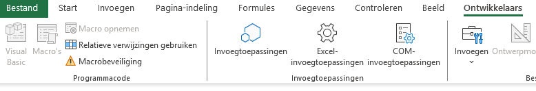

Het is begonnen toen toen Office 365 niet meer startte. Met behulp van de online hulp van alles geprobeerd, maar niet helpt. Toen office verwijderd en opnieuw geïnstalleerd. Maar nu werkt office 365 wel, maar de oude versie van outlook werkt niet, geeft een scriptfout. De nieuwe versie van outlook werkt wel.
Tot zover de geschiedenis. Nu heb ik een aantal excelbestanden m.b.v. VBA een macro gegeven, maar als ik die bestanden open ben ik de macro's kwijt, die zouden beschadigd zijn aldus de melding. Niet getreurd, dan maar de macro's opnieuw maken, maar zoals je in bovenstaande afbeelding kunt zien zijn die knoppen niet geactiveerd, ik kom ook niet met behulp van alt + F11 in VBA.
Alle schijven zijn gecontroleerd op een eventuele virus, alles is virusvrij.
Wie weet raad?

    Probeer eens in veilige modus
    Geopende Office-apps in de veilige modus op een pc met Windows - Microsoft Ondersteuning
    Als het dan werkt zit er ergens een invoegtoepassing in de weg

    Bedankt voor uw reactie,
    Dat alles had ik intussen al gedaan, echter zonder resultaat.
    Inmiddels heb ik he probleem opgelost:
    Ik heb Office weerhelemaal verwijderd, (voor de derde keer), maar nu vond ik nog een programaatje van een paar kb, wat alleen de naam office bevatte en niet office nl/nl. Beide verwijderd en toen de comuter uitgezet en aangezet. Office opnieuw geïnstalleerd en tot mijn grote vreugde kan ik nu wel in VBA komen en macro's opnemen.
    Dus ik ben tot laat in de avond bezig geweest, maar met goed resultaat. Nu nog alle macro's opnieuw aanmaken, ik had gehoopt dat de de macro's welke ik al gemaakt ha zouden werken, maar helaas is dat niet het geval.

    Ik begrijp dat u na het opnieuw installeren van Office mogelijk problemen hebt ondervonden bij het uitschakelen van macro's en het grijs maken van gerelateerde knoppen. Ik ben hier om u volledig te helpen bij het lokaliseren en oplossen van dit probleem.
    Het probleem komt waarschijnlijk voort uit de beveiligingsinstellingen met betrekking tot uw Excel-bestanden en macro's. Hieronder staan twee mogelijke oplossingen die u de een na de ander kunt proberen totdat het probleem is opgelost.
    1. Beveiligingsinstellingen voor macro's aanpassen: Open Excel en navigeer naar Developer > Macro Security. In het resulterende venster vindt u vier verschillende opties voor macro-instellingen. Experimenteer door "VBA-macro's inschakelen" te selecteren (wees voorzichtig met deze instelling, omdat u hierdoor mogelijk wordt blootgesteld aan virusbedreigingen) en klik vervolgens op OK. Open daarna het bestand waarin u uw macro's hebt gemaakt opnieuw en controleer of het probleem is opgelost.
    2. Ga als volgt te werk om een vertrouwde locatie toe te voegen: Ga naar Bestanden > Opties > Vertrouwenscentrum > Vertrouwenscentruminstellingen... > Vertrouwde locaties. Kies in dit menu voor "Nieuwe locatie toevoegen". Er verschijnt een dialoogvenster; voer het pad in van de map waarin u macro's wilt inschakelen en klik op OK. Vervolgens kunt u de bestanden waarvoor u macro's wilt inschakelen naar deze map verplaatsen. Open de bestanden opnieuw en controleer of het probleem zich blijft voordoen.
