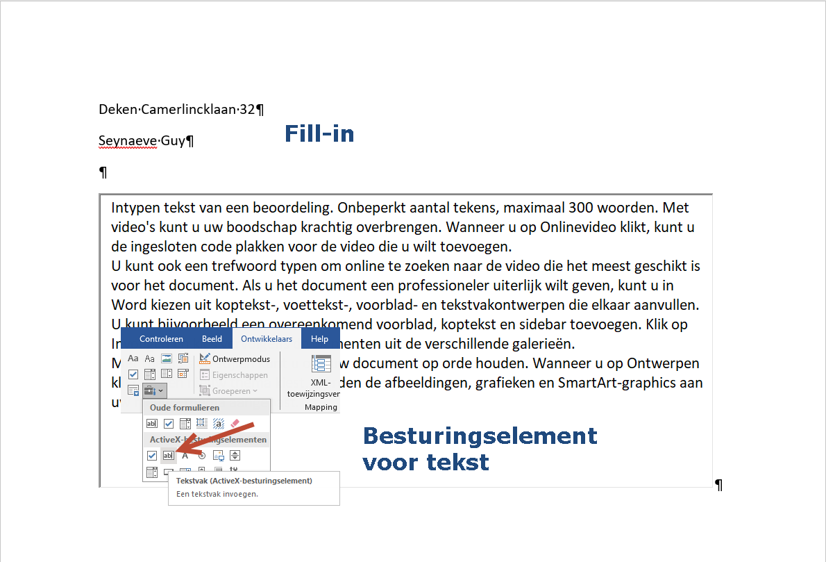

    Je zou het kunnen proberen met een active-x tekstvak. Zie onderstaande afbeelding.
    Je kan de eigenschappen van het besturingselement regelen met de knop Eigenschappen uit de groep besturingselementen.

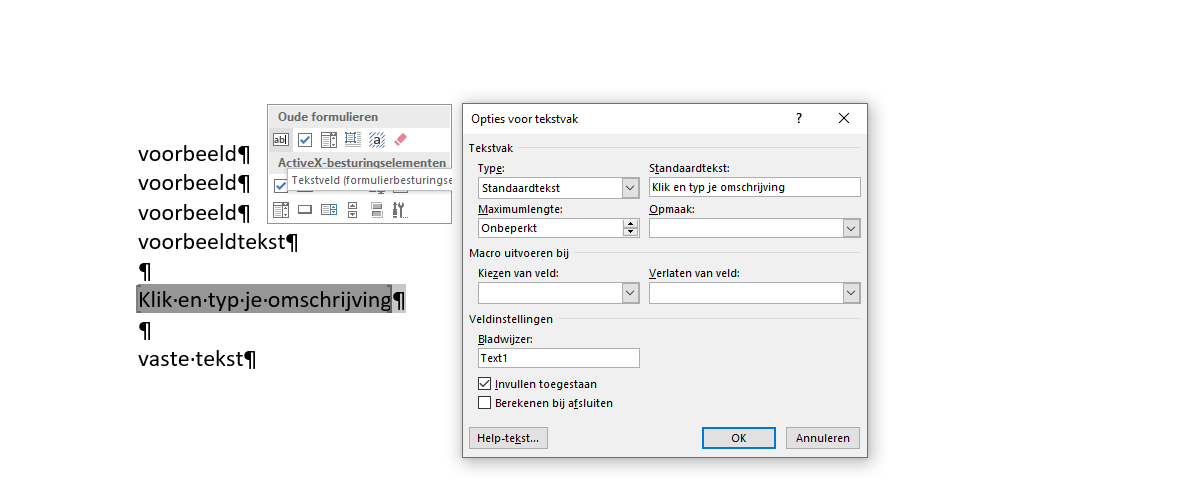

    Je kan ook nog een oud formulierveld invoegen daar is de lengte onbeperkt. In te vullen via de functietoets F11. Maar dan zit je natuurlijk al met twee methoden om in te vullen.
