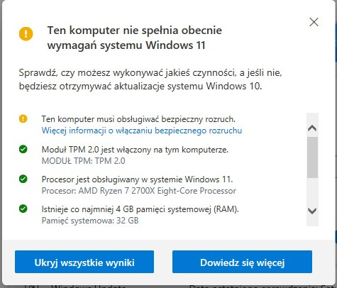

Cześć mam problem ponieważ mój komputer nie spełnia wymagań do windowsa 11 z jednego powodu tylko "Ten Komputer Musi obsługiwać bezpieczny rozruch"
Jak wchodzę w ustawienia biosa to mam już zaznaczoną opcję "UEFI" ale mimo wszystko jak wchodzę sobie w "Informacje O Systemie" to wyskakuje dalej mi "Starsza Wersja" Tak samo "Stan Bezpiecznego Rozruchu" Nieobsługiwane mimo że w biosie mam wszystko ustawione tak jak należy

    W biosie jest ustawione: TYLKO UEFI.
    Jednak w SYSTEMIE WINDOWS INFORMACJE O SYSTEMIE POKAZUJE TRYB SYSTEMU BIOS: STARSZA WERSJA.
    Chcę zaktualizować Windowsa do 11 lecz nie mogę i nijak nie da się tego zmienić.

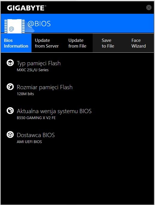

    Płyta główna i bios zostały zaktualizowane, nie wiem dlaczego system nie widzi UEFI skoro jest włączone.
    Konwertować dysku z MBR NA GPT nie mogę dopóki nie będzie UEFI bo nie uruchomię w ogóle systemu.
    TPM jest włączone.
    Proszę o pomoc
