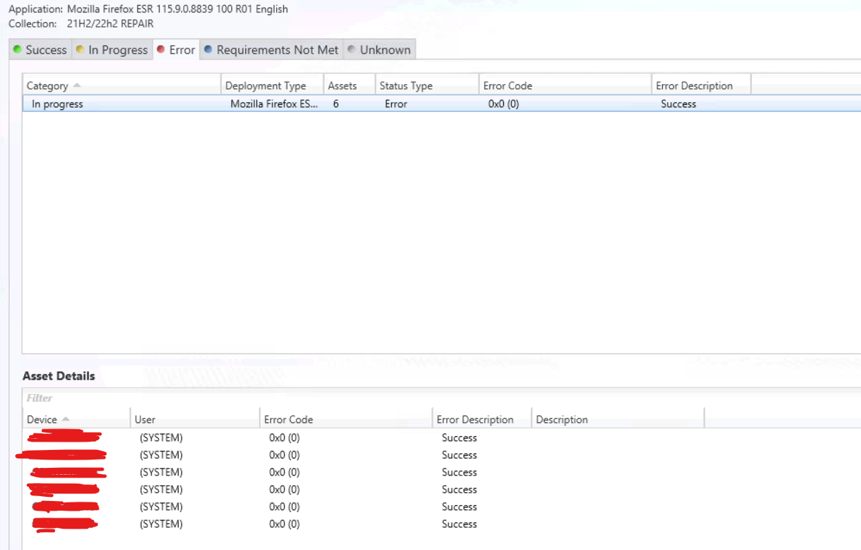

Why is an error displayed in the monitoring tab of SCCM during deployment even though the application is installed and the error has a "success" error code (0x0 error code). Those errors affect online machines as well and haven't change for all weeks. After some time few machine went to green compliant status, but dozens are still successfully "failed".
Despite of error code, apps are installed on machines and work fine. I have tried reset policies, reinstalling SCCM agents and all standard troubleshooting. There are no failed components or sites errors in SCCM.
Furthermore, SCCM packages and software updates like Cumulative, Offices etc. are being reported fine. There is problem with apps only, almost most of created ones.
Please see screenshot attached.

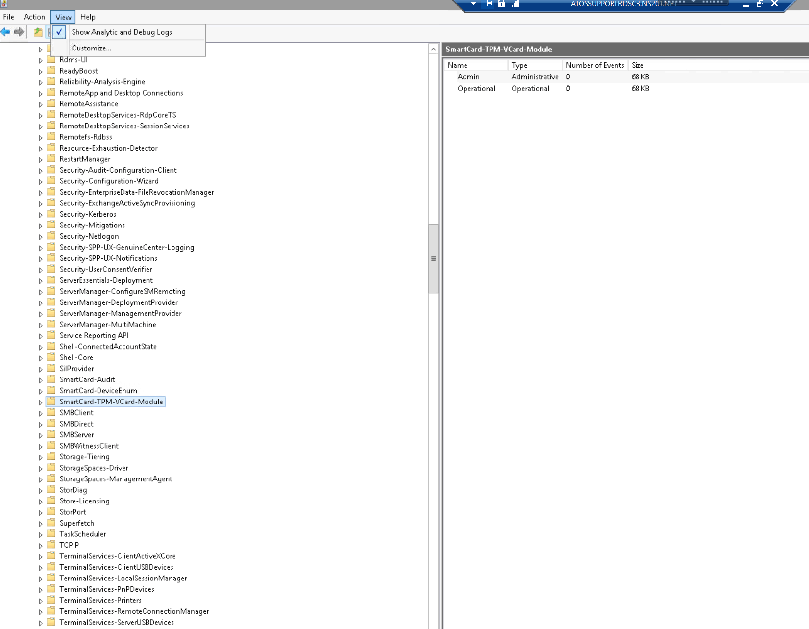

    I cannot see any SCCM events category in event viewer on SCCM server. Could you help me to navigate to SCCM logs category on server side?

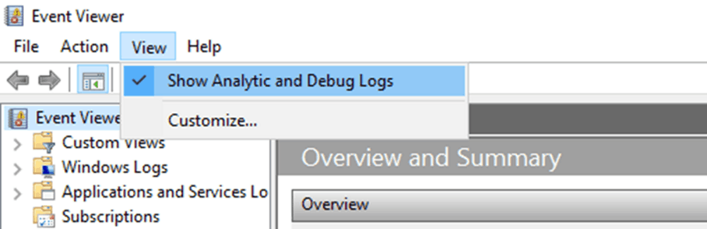

    Najpierw można sprawdzić dzienniki zdarzeń na komputerach klienckich, na których aplikacja jest wyświetlana jako nieudana. Włącz poniższe opcje przed wyświetleniem.
    Następnie sprawdź dzienniki po stronie serwera, aby sprawdzić, czy występują problemy z procesem wdrażania aplikacji z perspektywy serwera. Czekam na odpowiedź. Będę nadal rozwiązywać problem za Ciebie.Pozdrawiam
