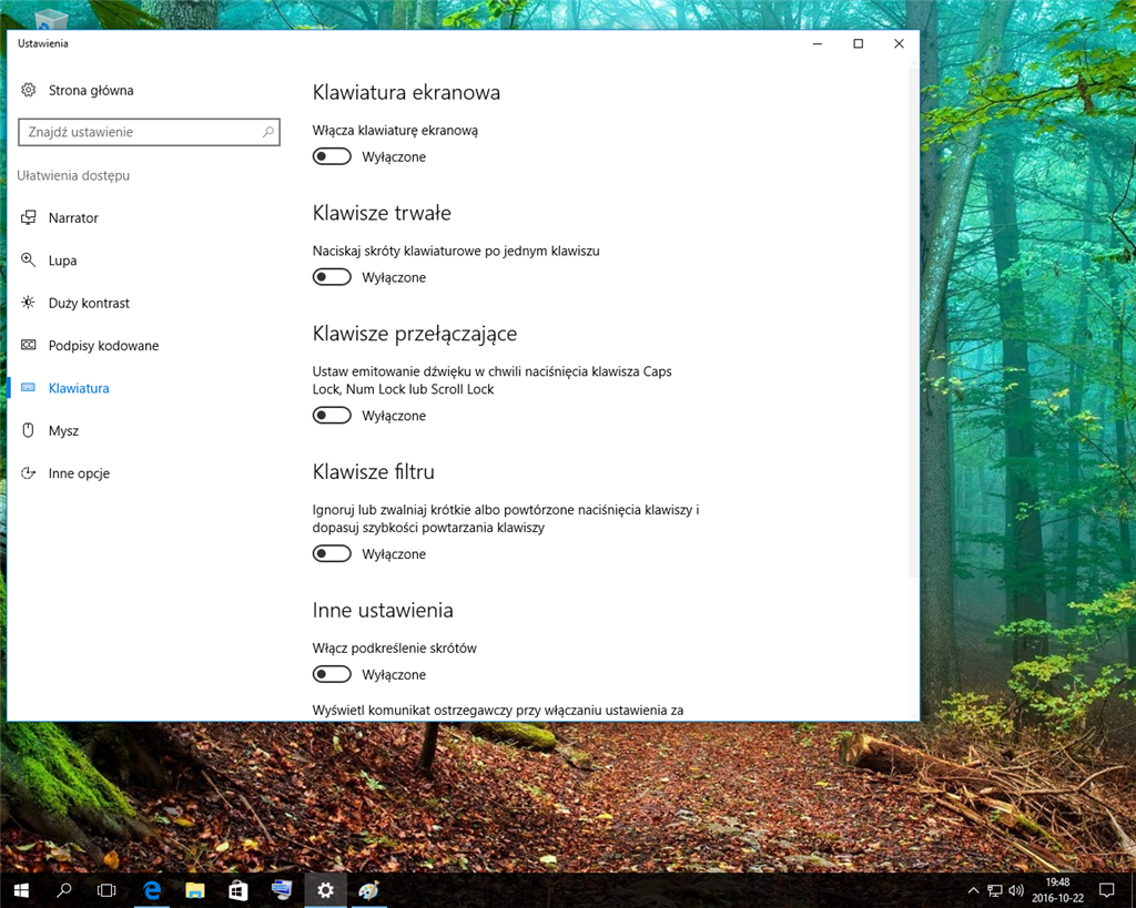

    Udało się , zajęło nam to dwa tygodnie, w ustawieniach przełączyliśmy wszystko na  "wyłączone" . Zrzut ekranu przedstawia jak to dokładnie teraz wygląda, może komuś na przyszłość pomoże .
    Inne osoby (2) uznały tę odpowiedź za pomocną.
