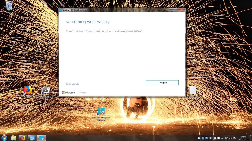

  2. Anonimowe
    2017-12-27T13:38:41+00:00
    Dzień dobry,
    1. odłączyłem wszystkie peryferia
    2. odinstalowałem wszystkie aplikacje poza niezbędnymi sterownikami
    3. uruchomiłem z wiersza poleceń sfc, który nie wykazał naruszeń integralności
    4. pojawia się ten sam błąd na koniec procesu weryfikacji
    Czy jest coś co mogę zrobić żeby móc uaktualnić system?
    Komentarze: 0 Brak komentarzy

  4. Anonimowe
    2017-12-26T10:22:19+00:00
    Dzień dobry,
    używam Windows 7, chcę wykonać aktualizację do Windows 10 używając Windows 10 Update Assistant, po ściągnięciu plików robi się weryfikacja która kończy się błędem 0x800700c1.
    Wykonałem wszystkie instrukcje z posta bezskutecznie.
    Proszę o podpowiedź.
