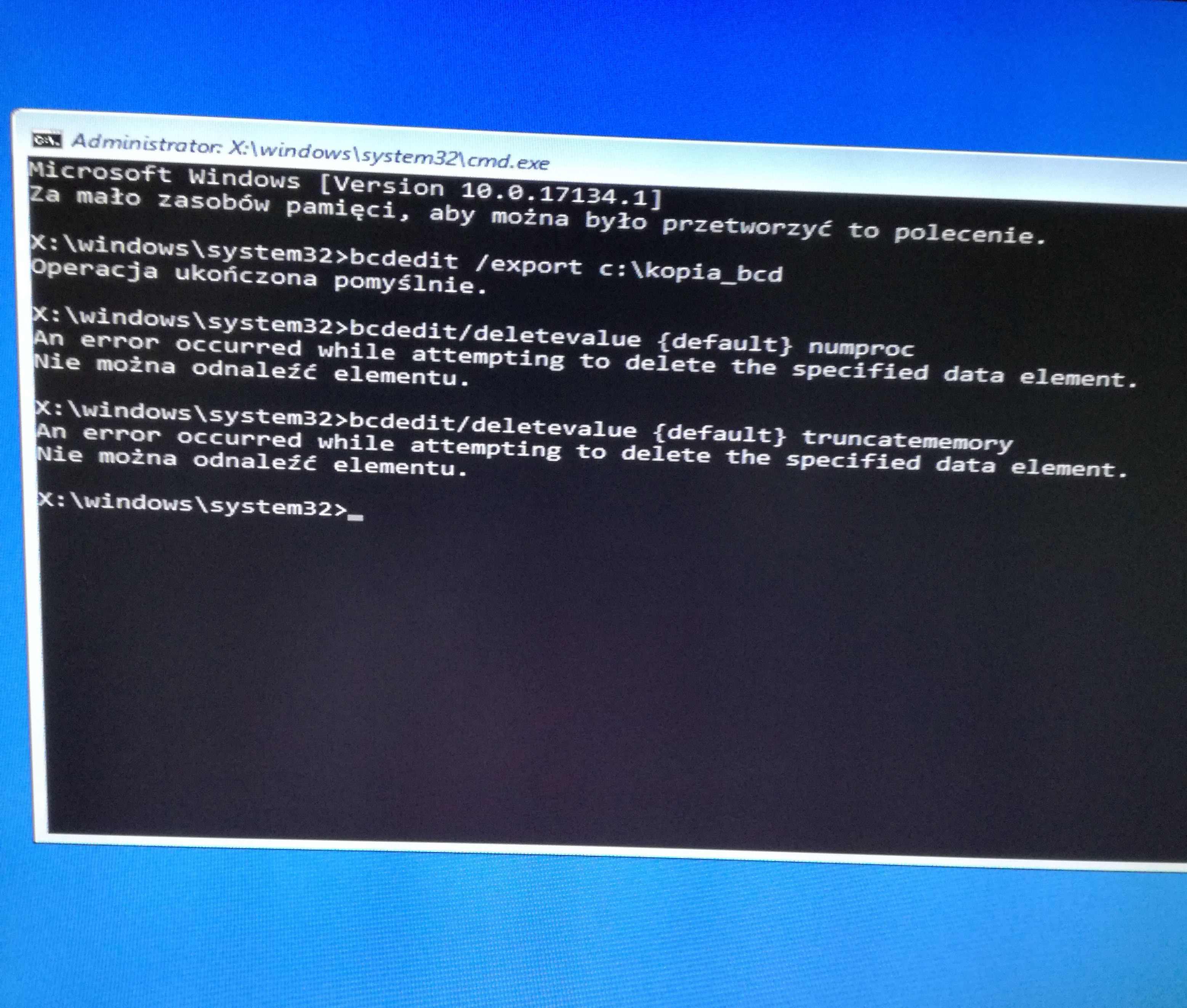

Wiersz poleceń, to też ciekawe, bo już na starcie napisało mi tam - za mało zasobów pamięci, aby można było przetworzyć to polecenie
Ciekawe, nowy komputer, sporo pamięci, dyski prawie puste (w BIOSIE i spod systemu widać tyle pamięci RAM ile trzeba).
Próbowałam wpisać różne polecenia w wiersz poleceń, które znalazłam wśród internetowych porad.
Z takim skutkiem -
Praktycznie nic nie zrobiłam, dałam więc tylko - uruchom ponownie i o dziwo... bez problemu komputer się uruchomił i system odpalił.

Proszę o pomoc, sama już sobie nie umiem poradzić :(
