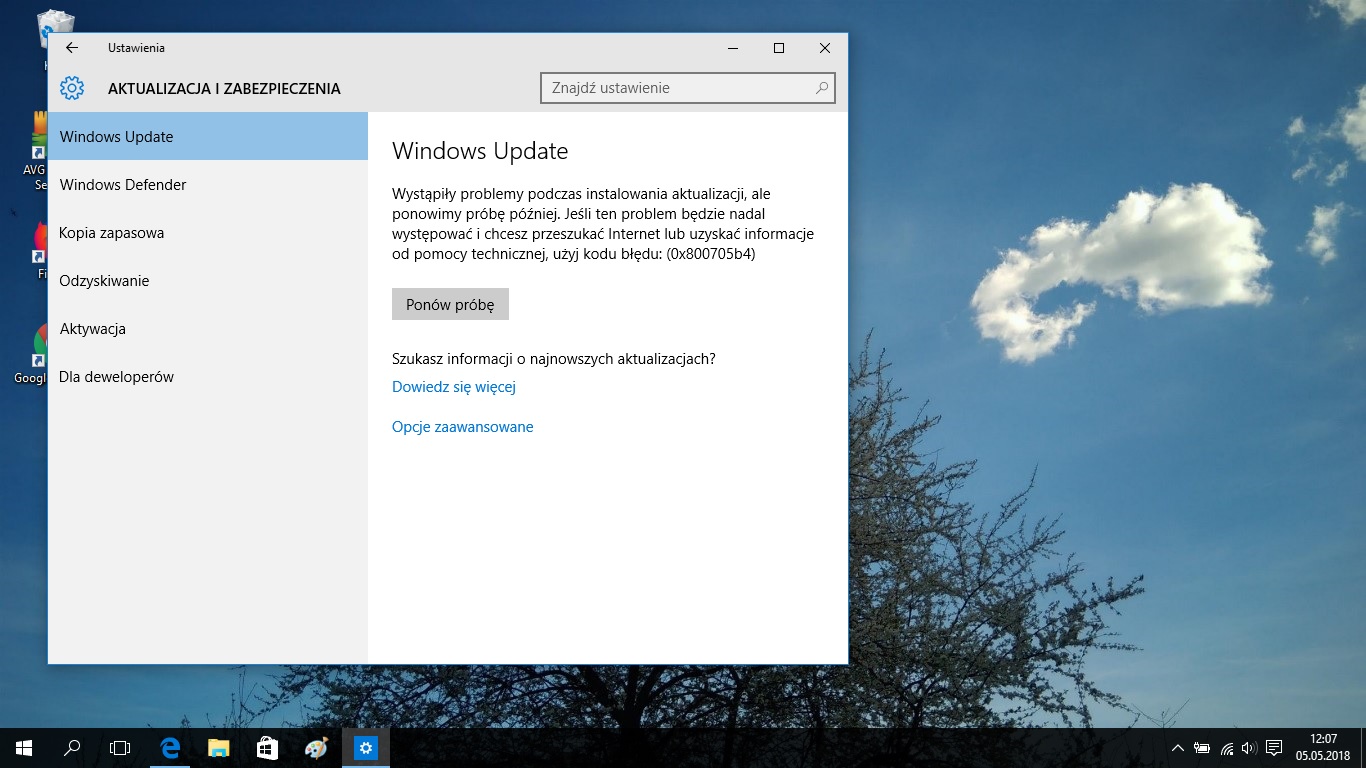

    Witam ponownie. Spieszę z informacją iż po ponownym zainstalowaniu systemu Windows 10 Home 64 bit wspomniany wcześniej, zainstalowałem wszystkie potrzebne aktualizację, jednak proces zatrzymał się na poziomie instalacji wersji 1709, coś blokuje jej instalację, pojawia się kod błędu (0x800705b4). Wydaje mi się że dopóki tej wersji 1709 nie da się zainstalować dopóty wersja 1803 również nie będzie mogła być zainstalowana. Przesyłam w załączeniu zrzut ekranu z kodem błędu. Pozdrawiam ![](https://learn-attachment.microsoft.com/api/attachments/7530bd54-98c9-469e-b26b-452faa13b193?platform=QnA

    Dodatkowo może Pan przeskanować system w celach diagnostycznych przy użyciu poniższych komend. Jeżeli skanowanie zakończy się zgłoseniem błędu proszę o przesłanie zrzutu ekranu z jego widokiem.
    Kliknij prawym przyciskiem myszy na Start i wybierz Program Windows PowerShell (Administrator). Następnie wpisz poniższe komendy jedna po drugiej zatwierdzając każdą z nich przy pomocy przycisku Enter:
    dism /online /cleanup-image /restorehealth
    sfc /scannow
    W razie dodatkowych pytań prosimy o ponowny kontakt.
