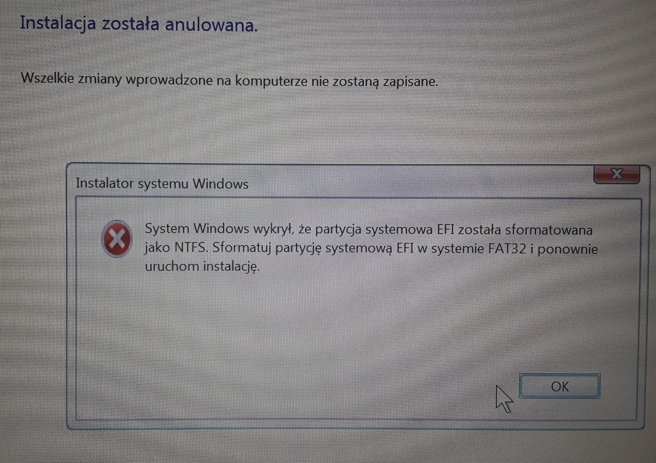

Zakupiliśmy laptopy HP. Na dysku zainstalował się system windows 10 - standard od HP. Moje pytanie brzmi jak mogę doinstalować na tym samym dysku DRUGI windows 10? Instalacja nowego systemu ciągle kończy się na wyborze miejsca do zainstalowania i błędzie, że nie może sformatować jakiejś Patrycji do Fat32...
Standard od HP zajął 4 partycje. C: od systemu, jakąś 133MB, jakąś 360MB i recovery od HP... Już pousuwałem i zostawiłem aby C:\ z tą 360MB ukrytą i wydzieliłem nieprzydzielone miejsce do instalacji nowego systemu i... nadal ten sam błąd. Zrozumiałem może, że dwa razy tego samego systemu nie można zainstalować więc wziąłem płytkę windows 10 z innego laptopa czyli z innym kluczem do testów i ten sam błąd!!! No to już nie wiem ale dobrze, że sprawdziłem czy zadziała bo prawie miałem kupować nową kopię Windowsa 10 z numerkiem!

    W biosie ustawiłem jedyna opcje z Legacy na legacy enable and boot secure disable - innej opcji nie miałem by zrobić legacy enable -> po tym nadal ta sama sytuacja z doinstalowywaniem drugiego systemu.
    Czy przygotuje nieprzydzielone miejsce na drugi system czy stworze pusta partycję ntsf na drugi jestem zawsze wyskakuje ten sam błąd:

    Panie redshark_pl - o ile to możliwe, to prosiłbym o zrzut z zarządzania dyskami. Chodzi m.in. o rodzaj i rozmieszczenie partycji. Być może sprawa problemu z instalacją rozbija się i o te elementy, a z opisu podanego przez Pana nie wszystkiego umiem się doczytać.
