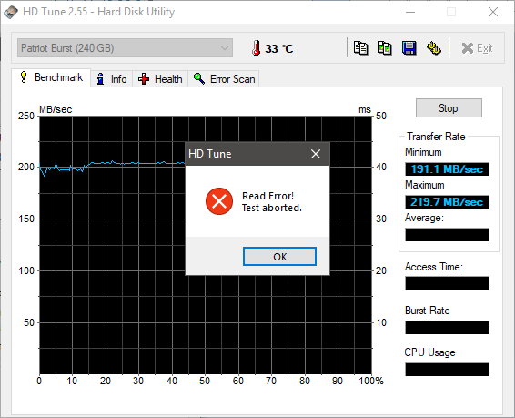

Wydajność dysku często osiąga 100%. Próbowałem wg porad w sieci wyłączyć w przypadku sterownika Microsoft storahci  wyłączyć MSISupported co faktycznie uspokaja dysk ale jak pisałem jego wydajność jest słaba wg AS SSD do 5MB/s dla zapisu przy czym sam test kończy się błędem - patrz  poniżej. Test na sterownikach nvidia pokazuje już lepiej jakieś 150 Mb/s ale też kończy się błędem i nie jest w całości wykonany.

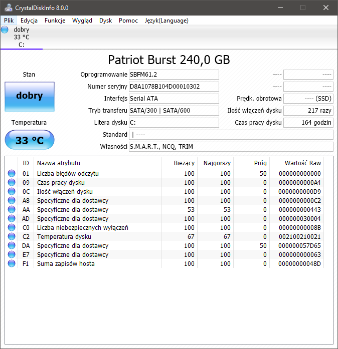

CRYSTALINFO:

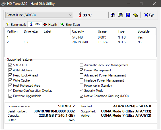

HD TUNE
AS SSD wali błąd po uruchomieniu testu ale zanim się wywali to write na teście SEQ pokazuje 5MB/s:

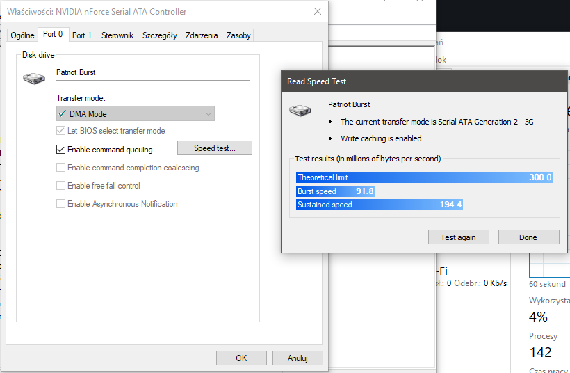

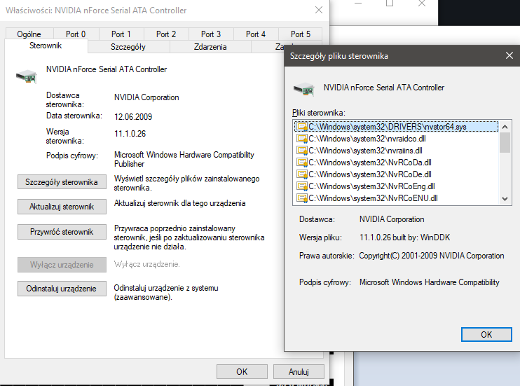

Test na sterowniku nvstor64 nvidia ze strony ASUS (wersja 11.1.0.26):
CRYSTALINFO:
test z poziomu sterownika:
HD TUNE:
AS SSD kończy się błędem jak w poprzednim przypadku ale wartość na write dla SEQ pokazuje jakieś 120-150 MB/s przez chwilę.

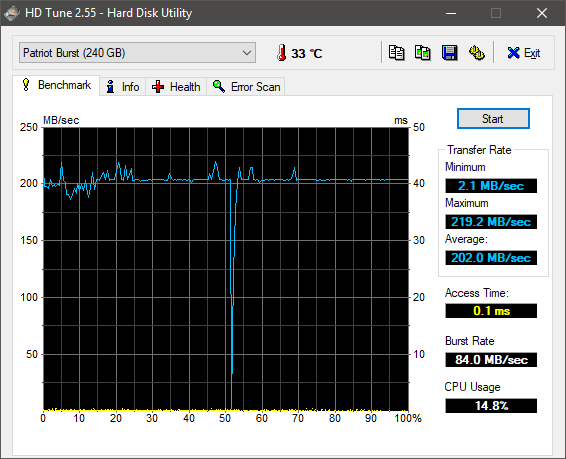

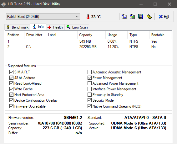

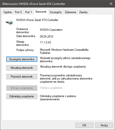

Test na najnowszym sterowniku nvstor64 nvidia ze strony nvidii (wersja 11.1.0.43):
CRYSTALINFO: niezdążyłem system się wywalił
HD TUNE Info:

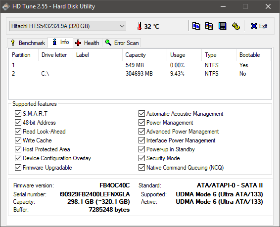

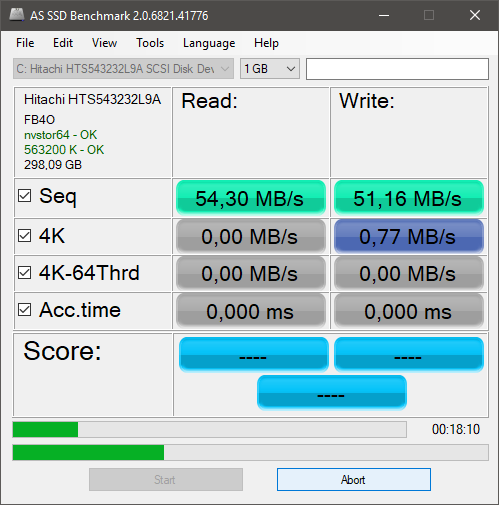

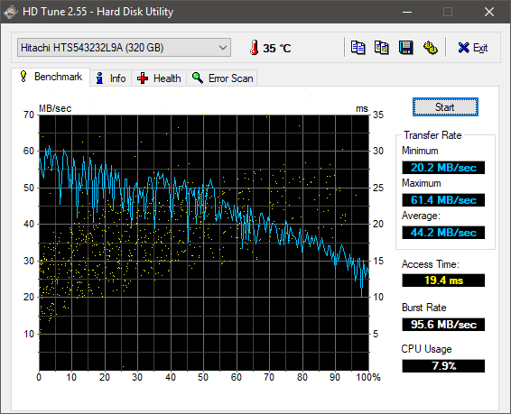

Dla porównania test HDD na sterach nvidii w wersji 26
AS SSD - nie kończyłem testu bo wykonywał się za długo dla pozostałych testów:
HD TUNE

    Generalnie właśnie jest problem z rozpoznawaniem SATA ponieważ teraz na sterownikach wersji 26 widzi jako SATA 1 a wcześniej widział SATA2:

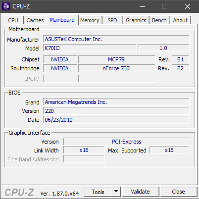

    Tu ktoś ma laptopa Asus k61IC. Jednak Chipset ma dokładnie ten sam co Ty: MCP79D. Jest to wymienione u Ciebie w oknie z CPU-Z.
    I z tego postu właśnie wynika że ten chip ma błąd taki, że dyski SSD są źle rozpoznawane, jako dyski z SATA I i strasznie wolno działają.
