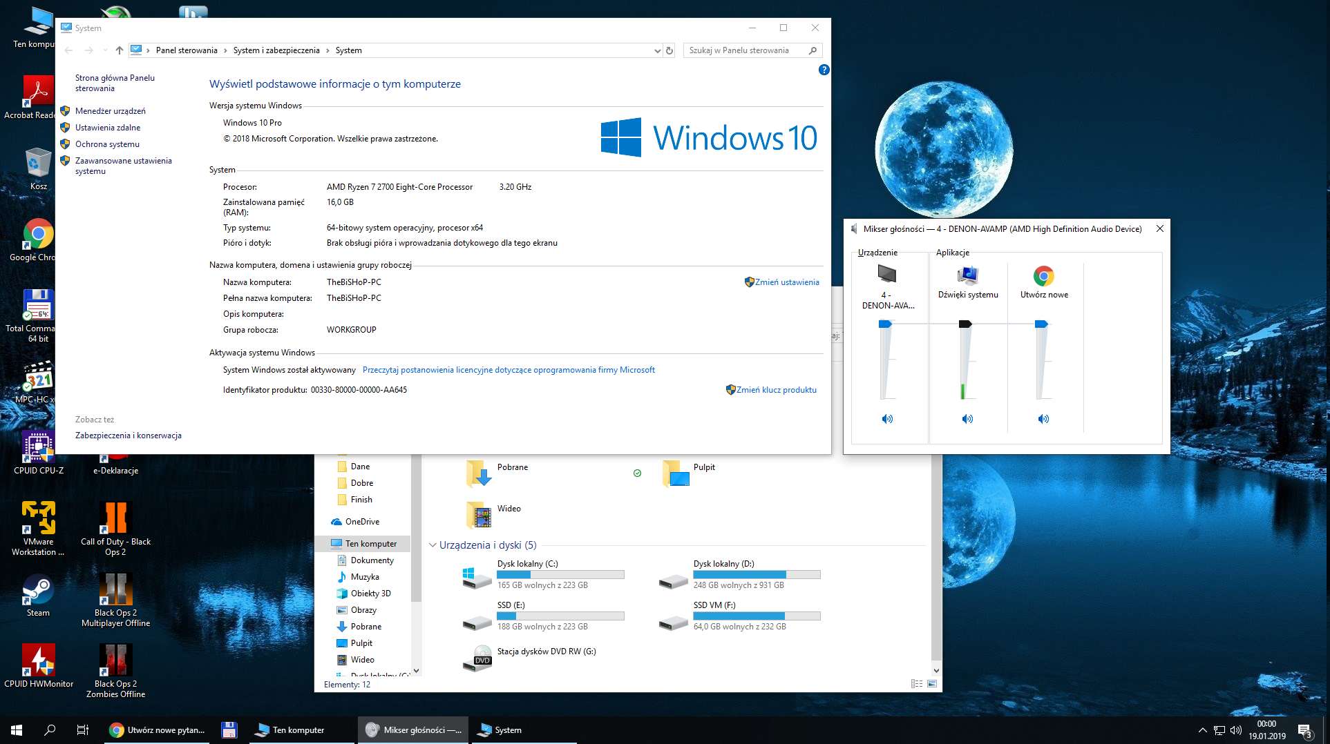

Kożystam z karty wbudowanej w Radeona RX460 dźwięk idzie po kablu HDMI do amplitunera.
Czasem wszystko jest ok a czasem występuje takie zjawisko:
Dźwięki wydobywają się tylko z obszaru powiadomień, wszystkie inne są widoczne tylko w "Mikserze głośności" jako skaczący pasek siły dźwięku jedna nie są przekazywane na urządzenie wyjściowe.
Tak jak widać na załączonym zrzucie że "Dźwięku systemu" generują dźwięk ale na "Urządzeniu" już go nie ma, analogicznie jakby jakakolwiek inna aplikacja w tym czasie generowała dźwięk to też to widać.
Jeśli skorzystam w tym czasie z passthru DD, DTS przekazuje dźwiek bez problemu.

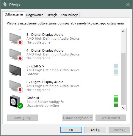

    Mam akurat aktywną kartę muzyczną Sound Blaster Audigy FX. Ale na liście wyświetlona też jest karta muzyczna, a nawet kilka AMD High Definition Audio device. W tm jedna jest podłączona do monitora, który ma złącze słuchawkowe. Ja mam Radeon RX 570 i Ryzen 5 1600X.
    Więc musisz tu dotrzeć ustawiając swoją kartę muzyczną jako domyślną.

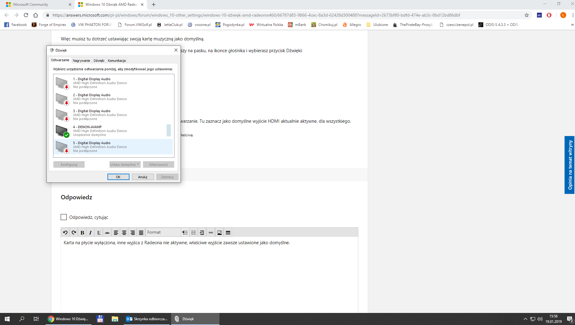

    Jak tego dokonać? Klikasz na pasku prawym przyciskiem myszy na pasku, na ikonce głośnika i wybierasz przycisk Dźwięki:
    Pojawi Ci się wyżej pokazane okno i wybierasz zakładkę Odtwarzanie. Tu zaznacz jako domyślne wyjście HDMI aktualnie aktywne, dla wszystkiego.

    Karta na płycie wyłączona, inne wyjśca z Radeona nie aktywne, właściwe wyjście zawsze ustawione jako domyślne.
