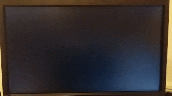

Witam. Problem wygląda następująco.
Po załączeniu komputera na monitorze ( EIZO CS230) pojawiają się poziome kolorowe paski, kreski, a nie strona BIOSu, jak to zazwyczaj bywa.
PC sprawdzony z innym monitorem- startuje prawidłowo, wyświetla stronę BIOS, bez zakłóceń.
Monitor z innym PC (Win7) - również wszystko ok.
Sterowniki, złącza karty i monitora sprawdzone wszystkie, we wszystkich możliwych kombinacjach.
Zainstalowałem zatem Windows10 na czysto. Jedyna zmiana była taka, że Win10 nie zainstalował sterowników karty graficznej z CD tylko własne (aktualne, najnowsze). Nie pomogło.
Wyłączenie szybkiego startu w Windows - nie pomogło.
Gdzie jest problem?
