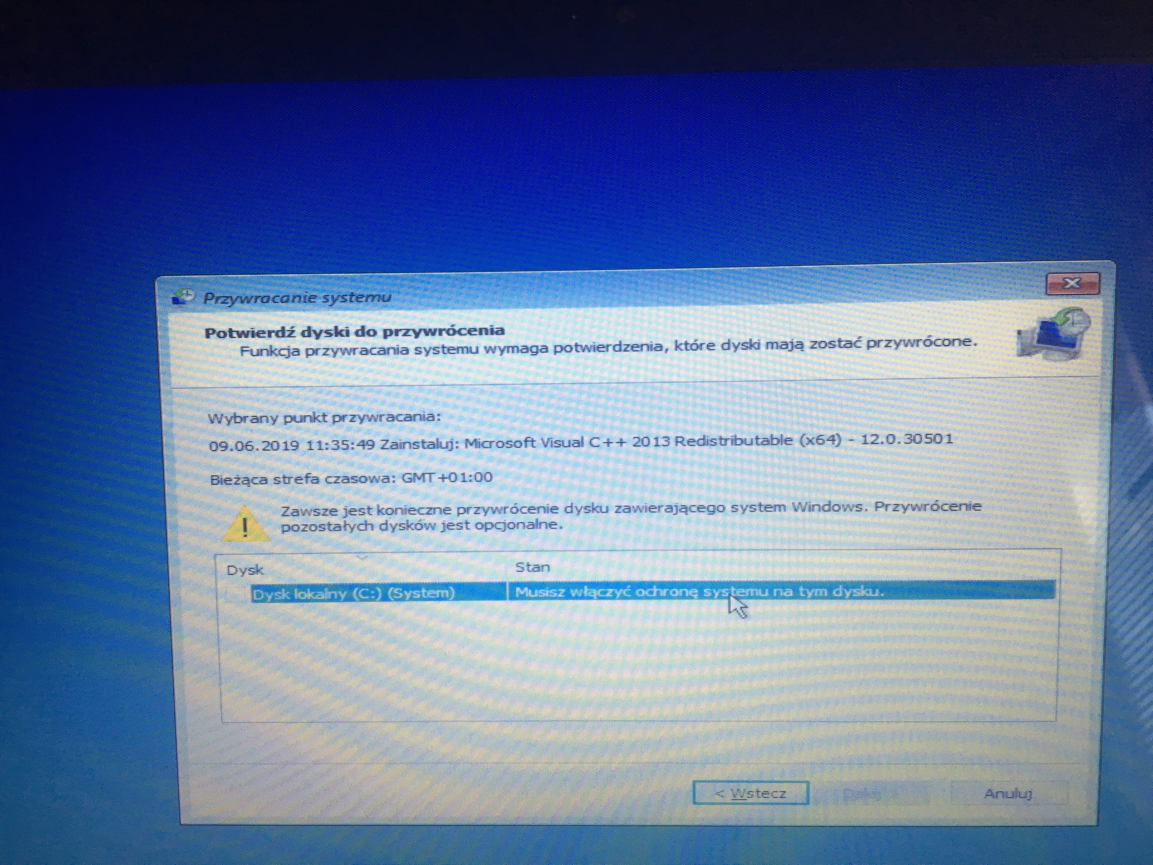

    Przed chwilą zobaczyłem ze są opcje w zakładce ,, Przywracanie komputera do stanu poprzedzającego wybrane zdarzenie i są tam 3 opcje ale po wybraniu i kliknięciu dalej okazał mi się taki obraz

    Z góry przepraszam za długi czas oczekiwania na tą wiadomość , w związku z laptopem nic nie działa z podanych rozwiązań . Drugiego komputera nie posiadam żeby sprawdzić . Pozdrawiam
