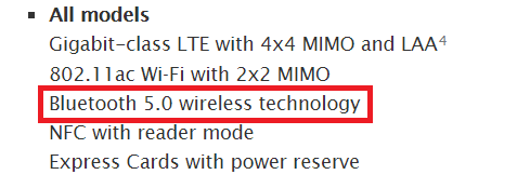

    Przeanalizowałem parametry urządzeń i doszedłem do wniosku, że prawdopodobną przyczyną usterki może być niekompatybilność na poziomie sprzętu.
    Firma Apple podaje na swojej stronie internetowej https://support.apple.com/kb/SP780?locale=en_US, że iPhone wykorzystuje standard bluetooth 5.0.
    Na stronie Lenovo niestety nie znalazłem parametrów stantardu bluetooth, uzywanego w komputerze, natomiast inne strony internetowe wskazują, że jest to wersja bluetooth 4.0.
    Biorąc pod uwagę, że wszystko przed czystą instalacją systemu Windows 10 i przed założeniem dysku SSD funkcjonowało poprawnie, może to oznaczać, że po wymianie SSD zostały np. wgrane sterowniki dysku, które mogą powodować taką niedogodność.
    Sama różnica w wersjach bluetooth 4.0 a 5.0 jest dość znaczącą i często nie pozwala na poprawną interakcję między urządzeniami, jeżeli dodamy do tego, że oryginalne sterowniki w komputerze zostały naruszone / zmienione po wymianie SSD, to mogło to spowodować w konsekwencji sytuację, o której piszesz.

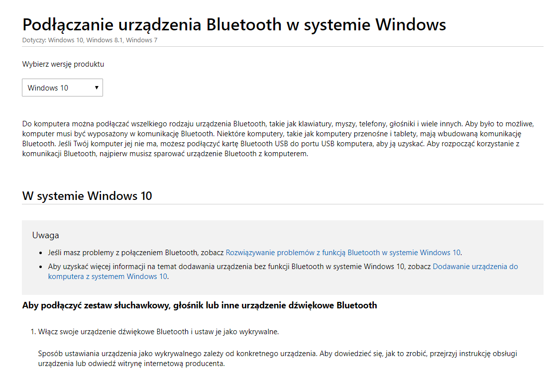

    3. Proszę skorzystać z naszej instrukcji "Podłączanie urządzenia Bluetooth w systemie Windows" https://support.microsoft.com/pl-pl/help/15290/windows-connect-bluetooth-device.
