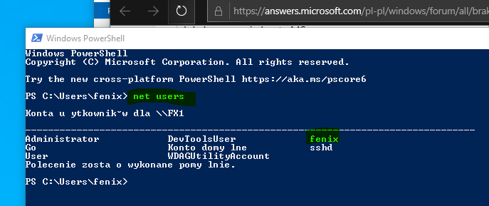

    Dla pewności uruchom CMD lub power shell i  tam wpisz dwa słowa
    net users
    naciśnij enter - wyświetli wszystkich użytkowników
    Jak widać moje konto to fenix
    ale na ekranie logowania są dane z konta MS czyli imię i nazwisko.
    Być może zmieniłeś tylko powiązane konto, być może zmieniłeś tylko dane wyświetlane, albo obie na raz.
    powodzenia
