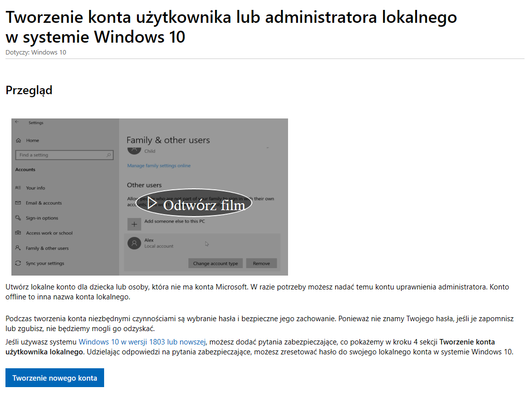

    Panie Mirosławie,
    szanuję chęć pomocy, ale jeśli tak się u was w firmie rozwiązuje problemy to nie rzutuje to najlepiej na przyszłość.
    Rozwiązanie które Pan zaproponował to ucieczka od problemu/jego obejście.
    Wiem jak zrobić nowy profil i jak kopiować pliki, wiem też jak zrobić kilka innych rzeczy w systemie, natomiast moim pytaniem było jak ustalić co spowodowało takie a nie inne zachowanie systemu? Jak ten problem znaleźć? Jak unikać w przyszłości?
    Da mi Pan gwarancję, że za tydzień nie będę musiał tego robić ponownie albo, że po formacie problem nie powróci?
    Przychodzę na forum dostawcy systemu z nadzieją, że ktoś kto zna ten system od podszewki będzie w stanie chociaż zawęzić krąg poszukiwań, więc proszę o informację, czy jesteśmy w ogóle wspólnie ten temat ruszyć, czy mam odpuścić, bo na forum takiej sprawy się nie podejmiecie.

    2020-09-21T10:11:32+00:00
    Witaj M00T,
    Przepraszamy za dugo czas oczekiwania na odpowiedź.
    Rzeczywiście jest to dość nietypowe.
    Prawdopodobnie profil użytkownika uległ uszkodzeniu. Czy jest tak na wszystkich używanych profilach? Czy logujesz się przy pomocy konta Microsoft?
    Proponuję utworzyć nowy profil i przetestować czy na nim problem będzie również się pojawiał.
    Napisz proszę jakie są obserwacje.
