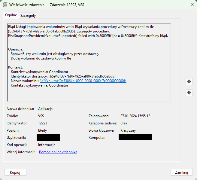

    Wydaję polecenie:
    Start > Panel sterowania > System i zabezpieczenia > Kopia zapasowa i przywracanie.
    Klikam Zmień ustawienia i wybieram dysk do zapisania Kopii zapasowej.
    Klikam Dalej i wybieram opcję Pozwól mi wybrać.
    Klikam Dalej. Z drzewa folderów wybieram ten, którego kopię chcę wykonać, zaznaczam go i klikam Dalej.
    W oknie Konfiguruj Kopię zapasową klikam Zapisz ustawienia i zakończ.
    Następuje powrót do okna Kopia zapasowa i przywracanie. Klikam Wykonaj kopię zapasową teraz.
    Po około 50 sekundach pojawia informacja, ze wykonywanie kopii nie zakończyło się pomyślnie.
    Dzieje się tak nie zależnie od tego, gdzie ma być zapisana kopia: na dysku wewnętrznym czy na dysku USB.
    W każdym przypadku pojawiają się błędy aplikacji VSS.
    Nie można też wykonać kopii przy użyciu programu innego producenta - w każdym przypadku występują błędy VSS i wykonywanie kopii zostaje przerwane.
    Wykonanie zaleconego polecenia chkdsk c: /f nie zmieniło sytuacji.
    Dodam, że w grudniu 2023 udało mi się wykonać kopię w opisany wyżej sposób - później już nie.

    Próbuję wykonać kopię zapasową plików przechowywanych w jednym z folderów.
    Przygotowanie do wykonania kopii przebiega prawidłowo.
    Po kilku sekundach (40-50) od rozpoczęcia kopiowania wyświetlany jest komunikat o błędzie i niemożność wykonania kopii. W dzienniku zdarzeń pojawia się komunikat o błędzie usługi VSS. Opis błędu znajduje się na załączonym obrazku
