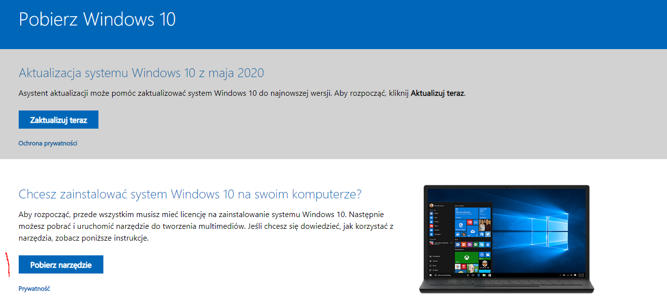

Pliki osobiste możesz spróbować odzyskać w sposób opisany poniżej przy pomocy nośnika instalacyjnego systemu Windows 10 który możesz utworzyć w tym miejscu.
Komputer z dowolnej płyty instalacyjnej Windows (nie ma znaczenia która wersja i edycja). Gdy tylko pojawi się graficzny kreator instalacji, nic nie naciskaj (nie rozpoczynaj instalacji), tylko naciśnij klawisze shift+F10 - otworzy się okno wiersza poleceń. Wpisz komendę notepad i zatwierdź enterem. Powinien otworzyć się notatnik - wybierz Plik, następnie Otwórz. Otworzy się okienko eksploratora plików. Wybierz typ plików - wszystkie pliki i użyj tego okienka do przeniesienia swoich plików na inny dysk metodą kopiuj/wklej.
Po udanym odzyskaniu plików osobistych zainstaluj system Windows 10. W jaki sposób towykonać znajdzie Pan w tym linku w sekcji Ponowne instalowanie systemu Windows 10 przy użyciu nośnika instalacyjnego.
