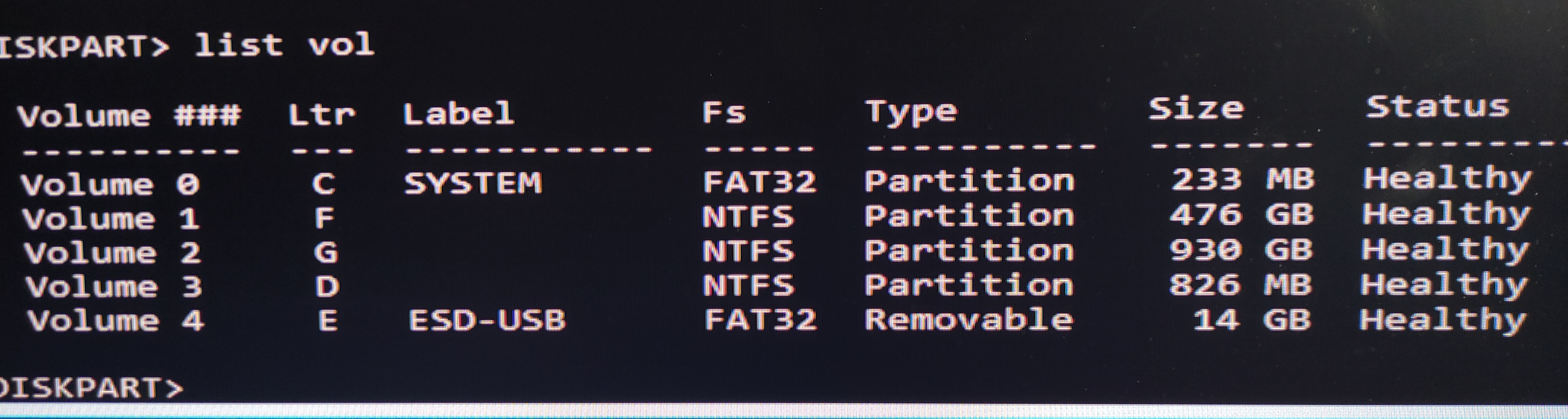

Dodatkowo przy każdym restarcie zamieniają się litery C i F na moim głównym SSD, gdzie Vol 1 jest głównym systemowym, a Vol 0 powinien być tym rozruchowym.
Mój główny dysk jest sformatowany w MBR, nie GPT. Do tego czasu nie było z tym żadnych problemów.

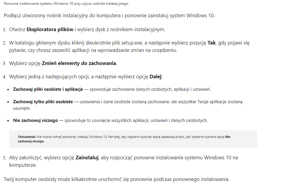

    W tej sytuacji gdy nie działa spoób z naprawą partycji rozruchowej ani nie można uruchomć środowiska odzyskiwania przy pomocy nośnika pozostanie jedynie czysta instalacja systemu Windows 10.
    Mam nadzieję, że po jej wykonaniu system będzie działał w sposób poprawny.
    W jaki sposób wykonać instalację systemu Windows 10 znajdzie Pan w tym linku w sekcji Ponowne instalowanie systemu Windows 10 za pomocą nośnika instalacyjnego.

    Jak napisałem w głównym poście, wykonałem już standardową procedurę, wpisując wszystkie /bootrec w tej kolejności. Komendy poniżej również już wpisałem, również bez skutku. Jedyną różnicą jest to, że po wpisaniu drugiego zestawu komend zamiast 0xc0000001 wyskakuje mi 0xc0000098 - brak \BCD. Po restarcie komputera znowu wychodzi 0xc0000001.
    Pozdrawiam.
