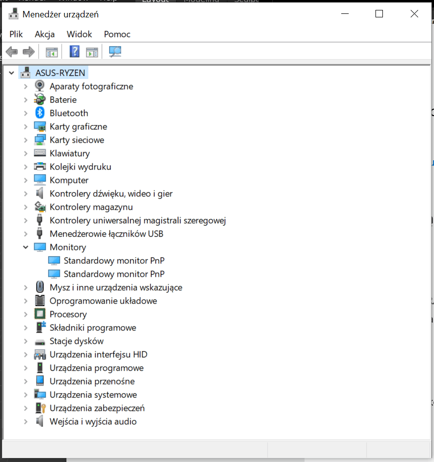

    Tu zrzut ekranu menedżera urządzeń podczas podłączenia monitora kablem usb-c - display port. Wygląda chyba tak samo jak podczas podłączenia HDMI.

    W sprawie połączenia USB. proszę o przesłanie zrzutu ekranu z wyglądem Menadżera urządzeń po wyświetleniu monitora podłączonego przy użyciu kabla USB. Te informacje będa dla nas bardzo pomocne w jaki spośób rozpoznawany jest monitor podczas takiego połączenia.
