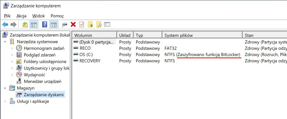

Czy dysk może być zaszyfrowany przez BitLocker gdy funkcja ta jest wyłączona?
Pod Windows 10 w nowym (wyciągnięty z kartonu) laptopie w Zarządzaniu dyskami jest napisane, że dysk jest zaszyfrowany funkcją BitLocker

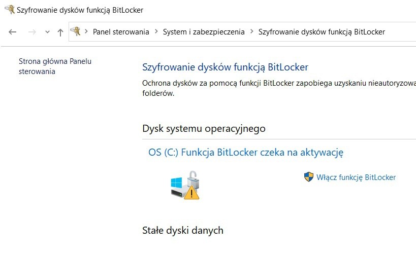

Natomiast w panelu sterownia można włączyć funkcję BitLocker
Sugeruje to, że nie jest włączona.

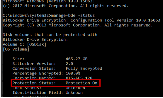

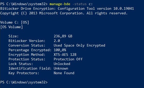

    Pytanie 2: Aby dokładnie sprawdzić, czy funkcja bitlocker jest wyłączona lub włączona, możesz uruchomić poniższy skrypt w programie PowerShell.Question 2: Aby dokładnie sprawdzić, czy funkcja bitlocker jest wyłączona czy włączona, możesz uruchomić poniższy skrypt w programie PowerShell.Question 2: Then double: To double check if bitlocker is off or on power Upewnij się, że uruchamiasz powershell jako administrator.
    • manage-bde–status
      •   Jeśli funkcja BitLocker jest włączona, zobaczysz, że stan Ochrona jest włączony.

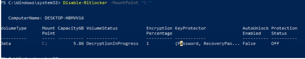

    • Jeśli jest napisane Ochrona włączona, możesz użyć tego polecenia w programie PowerShell, aby wyłączyć funkcję Bitlocker: Disable-Bitlocker –MountPoint "C:"
    • Po tym poleceniu możesz rozpocząć odszyfrowywanie, wykonując następujące polecenie w programie PowerShell: manage-bde –off "C:". Po prostu poczekaj, aż zakończy się odszyfrowywanie.
