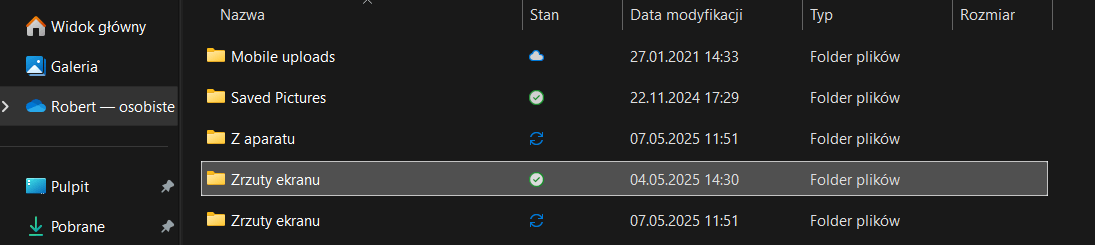

Używam klawisza prt scr, a ustawienia w polu Klawiatura sa poprawne. Dotychczas, tzn. przed awarią i ponowną instalacją systemu zrzuty ekranu działały poprawnie , tj. zapisywały się automatycznie do folderu OneDrive .../Zrzuty ekranu.

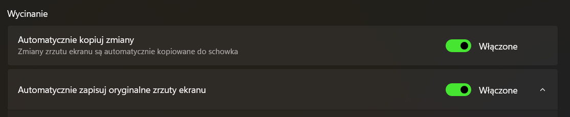

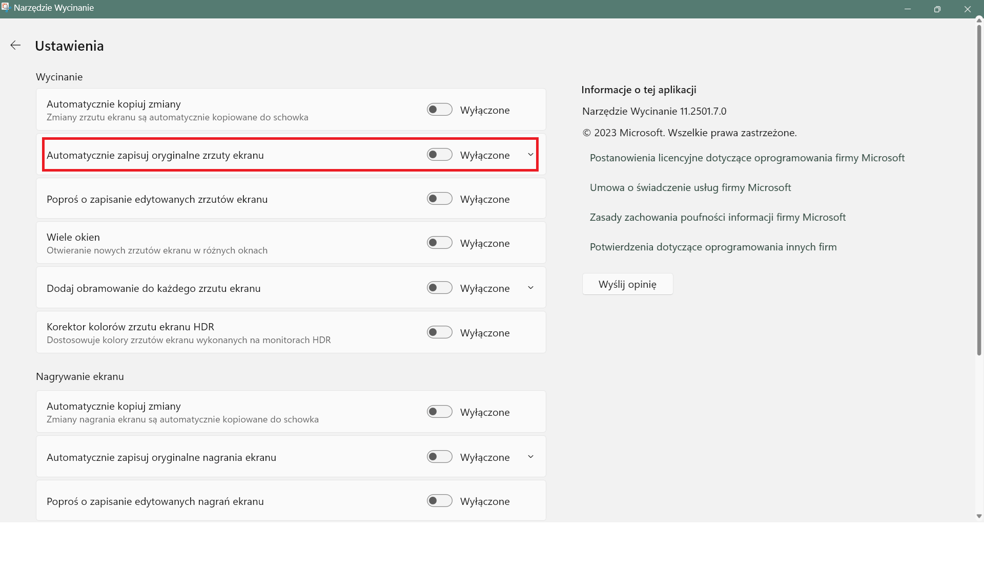

  1. Anonimowe
    2025-05-07T14:33:32+00:00
    Włączone.
    Dziękuję za pytanie, narzędzie Wycinanie po aktualizacji systemu nie było zainstalowane - musiałem je ręcznie doinstalować. Działał prt sc i inne skróty klawiszowe, otwierało się narzędzie tak jakby było wbudowane w Windows11, ale nie zapisywało automatycznie nigdzie zrzutów ekranu. Teraz, dzięki Twojemu pytaniu, doinstalowałem Narzędzie Wycinanie i działa. Dzięki :)

    Witaj,
    Jak wygląda to ustawienie Narzędzia wycinanie
    Pozdrawiam
    Janek

    Dzień dobry, wykonałem wszystkie zalecane przez Was czynności i jest bez zmian, tzn. zrzuty ekranu nie zapisują się automatycznie w folderze "Zrzuty ekranu" w usłudze OneDrive ani w folderze na dysku C:....\Zrzuty ekranu.Mogę jedynie zapisywać zrzut ekranu w klasyczny sposób ze schowka - ctrl+v.Przy wykonywaniu resetu automatycznie utworzył się drugi folder o nazwie "Zrzuty ekranu" , w tej samej lokalizacji co poprzedni sprzed błędu aktualizacji i spowodowanej tym awarii komputera.
    Niestety, nie działa tak jak powinno.Co mogę zrobić więcej?z pozdrowieniamiRobert Bobrowicz
