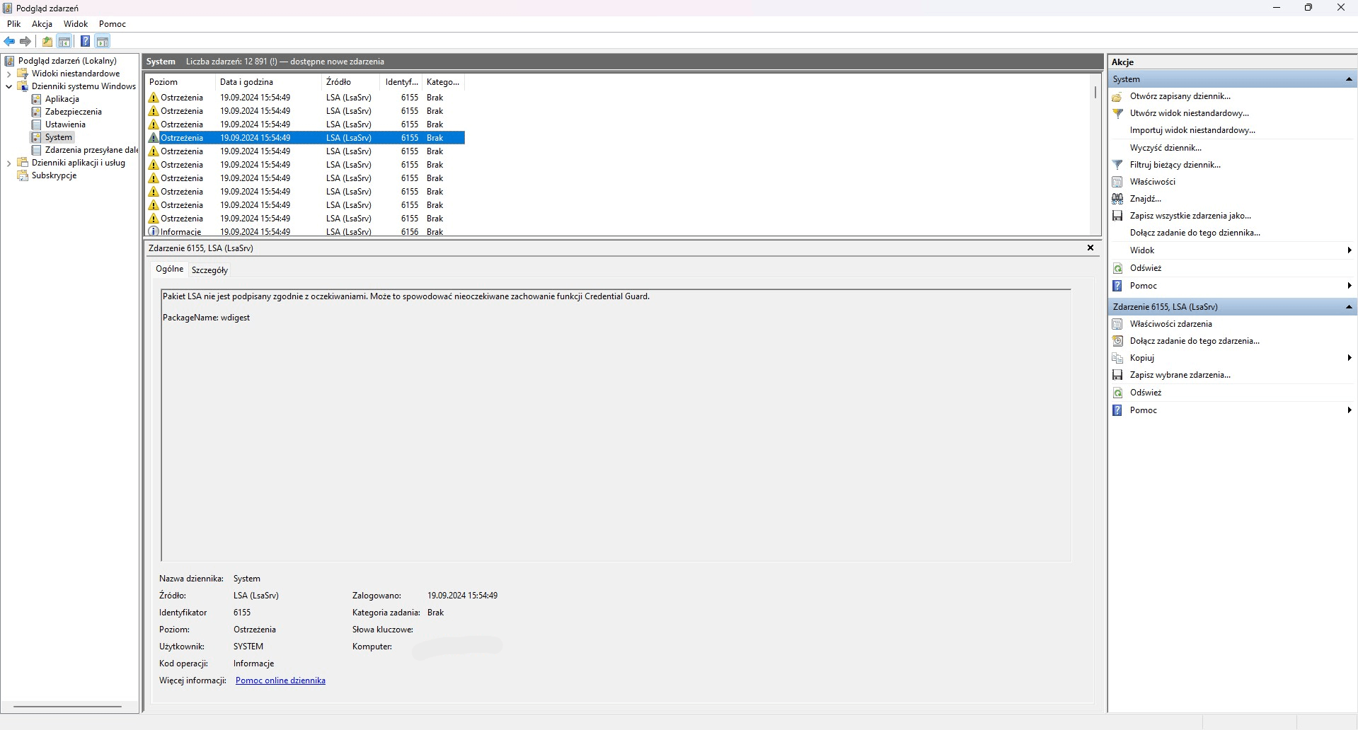

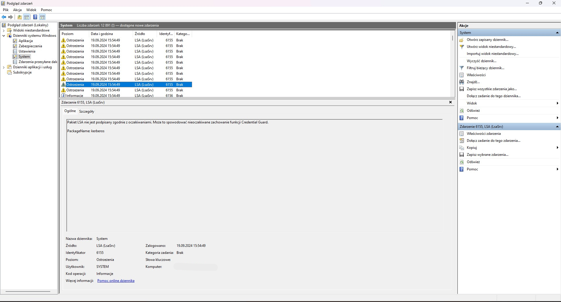

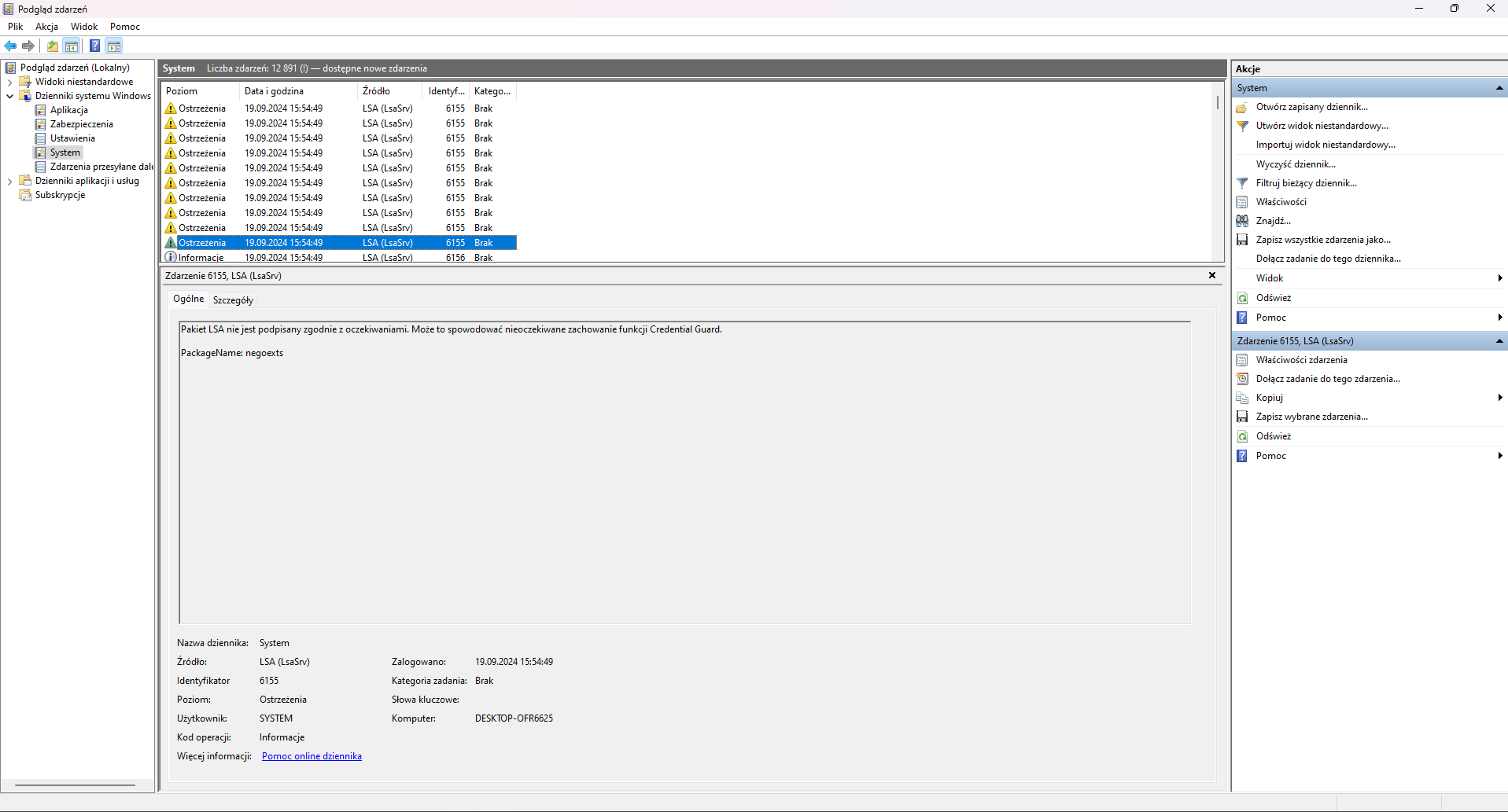

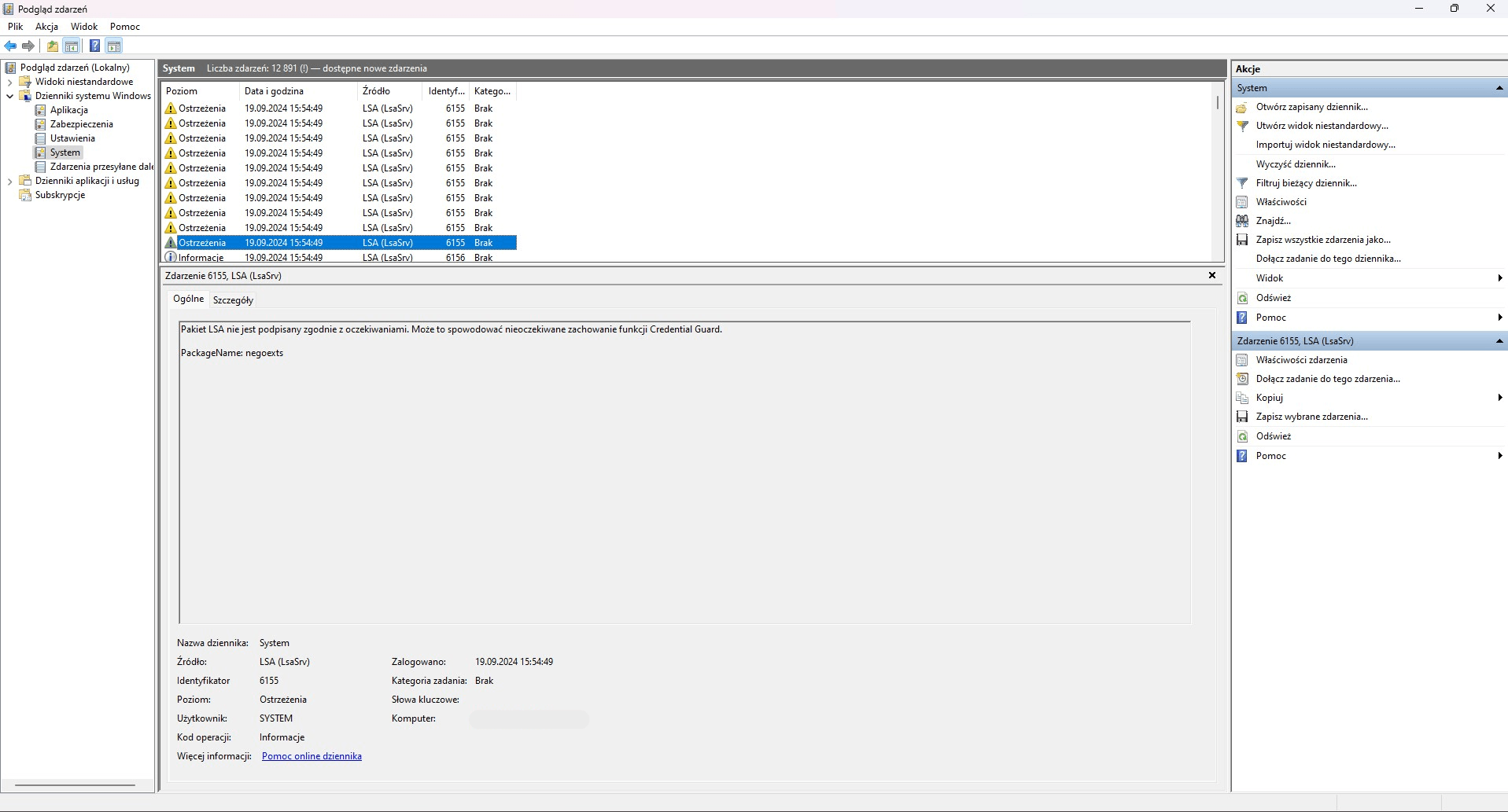

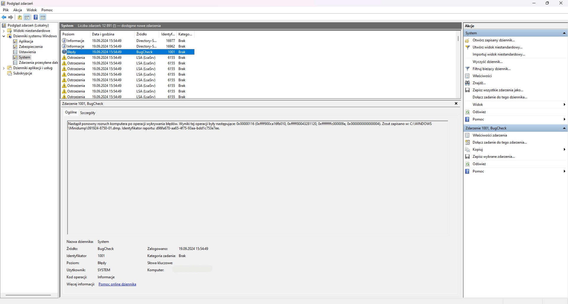

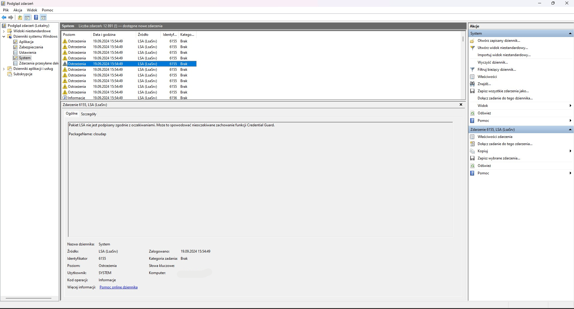

Dzień dobry, potrzebuje pomocy.

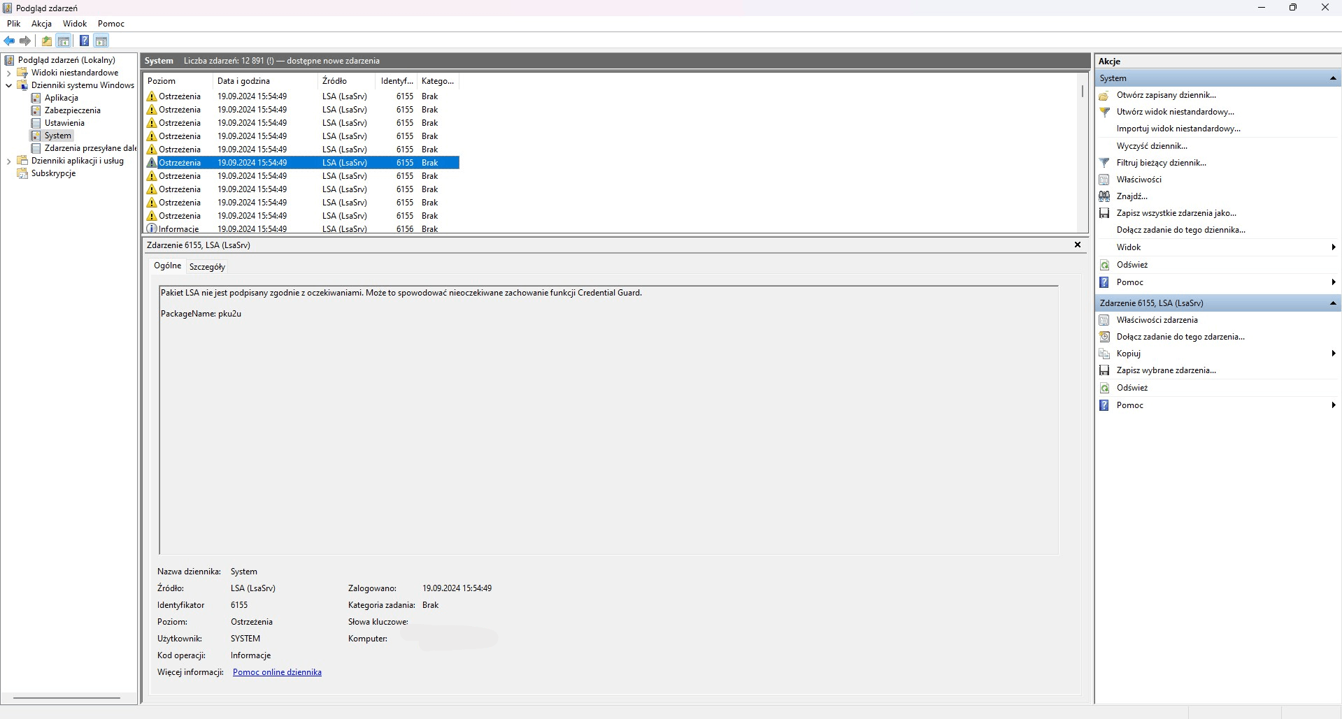

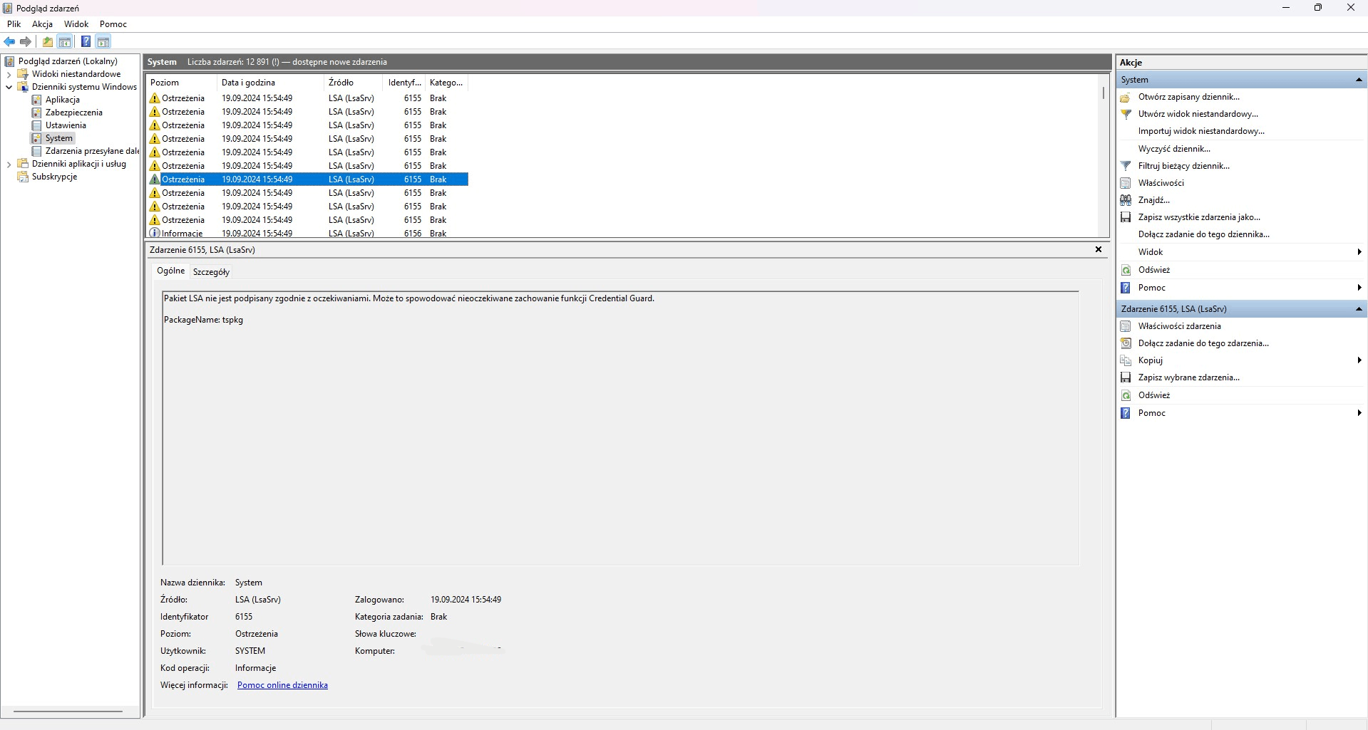

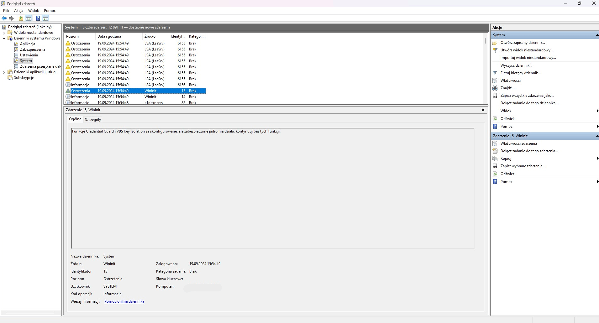

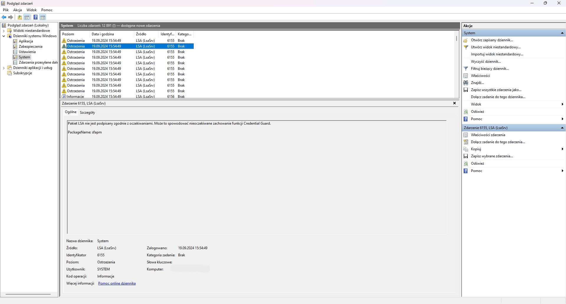

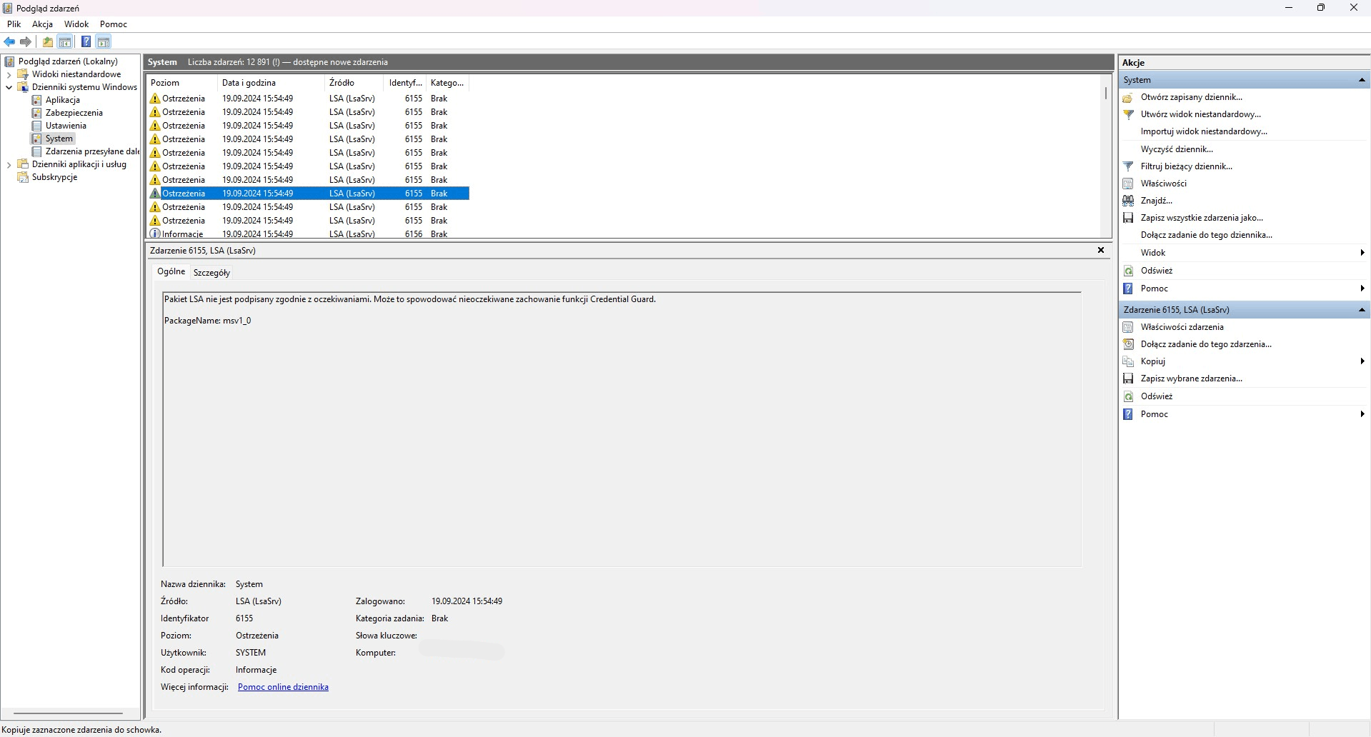

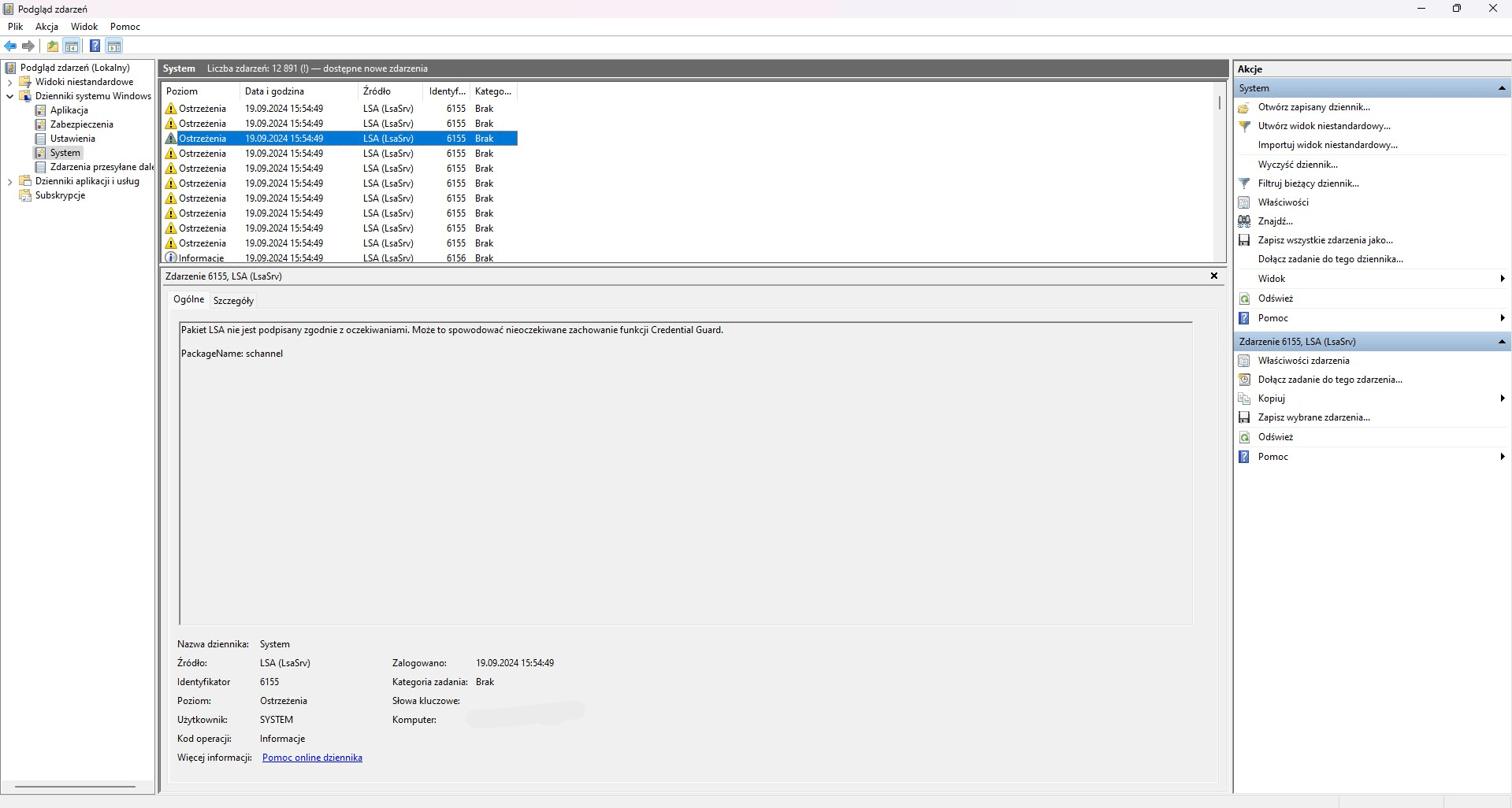

Mój komputer od dłuższego czasu czasem sam z siebie wyłącza się. Dzieje się to losowo, nieważne czy siedzę i robię coś przy nim czy nie, czy działa jakiś program czy nie, on sam z siebie może się wyłączyć w każdej chwili. Nie dzieje się to zbyt często, raz na 2-3 dni, ale ostatnio zaczęło mi to przeszkadzać. W Podglądzie zdarzeń sprawdziłem że dostałem 11 ostrzeżeń w tym samym momencie kiedy wyłączył mi się ostatnio komputer, pierwsze ma źródło "wininit" a reszta "LSA (LsaSrv). Parę miesięcy temu pytałem się tutaj z innego konta o ten problem i pewien użytkownik powiedział mi że to może być problem z moją kartą graficzną, ale nie wiem jak to sprawdzić. Dołączam wszystkie screenshoty.
Dziękuje za pomoc.
https://learn-attachment.microsoft.com/api/attachments/ddfdef88-2056-4145-9205-40a675afe670?platform=QnA"https://learn-attachment.microsoft.com/api/attachments/f881bc91-2719-4e64-b06e-8b11a41a745d?platform=QnA" title="filestore.community.support.microsoft.com" rel="ugc nofollow">

    Dziękuję za odpowiedź. Zgodnie z wynikami analizy przesłanego przez Ciebie pliku dmp wygląda na to, że coś jest nie tak z kartą graficzną. Jeśli nie próbowałeś zaktualizować sterownika karty graficznej, spróbuj tego. Jeśli to nie zadziała, zapoznaj się z poniższymi metodami, aby wyeliminować problem.
    -Spróbuj podłączyć kartę graficzną. Czasami karta graficzna może być "odłączona" z powodu słabego kontaktu lub elektryczności statycznej. Proste podłączanie i odłączanie może to rozwiązać.
    -Monitoruj temperaturę karty graficznej, w tym średnią temperaturę i temperaturę gorącego punktu. Sprawdź, czy karta graficzna zostanie upuszczona z powodu przegrzania. Jeśli włączysz podkręcanie GPU, spróbuj je wyłączyć.
    -Sprawdź, czy zasilacz działa stabilnie. Niestabilny zasilacz czasami prowadzi do niestabilnego lub niewystarczającego zasilania, nawet na chwilę, co doprowadzi do "odłączenia" karty graficznej. Czasami zasilający może powodować podobne problemy.
    -Jeśli masz dwie karty graficzne, możesz przetestować wymianę karty graficznej, co może pomóc w szybszym znalezieniu problemu.

    Przesyłam plik minidump, przepraszam za późną odpowiedź, wyjechałem na weekend. https://drive.google.com/file/d/1768lnfI0szDBNNeU9jrJu5uLSJ1flM0R/view?usp=sharing

    Widziałem zrzut ekranu z wysłanym przez Ciebie raportem o incydencie. Głównym problemem LSA jest to, że nie został podpisany zgodnie z oczekiwaniami, a problem "wininit" został poinformowany, że otrzymałeś mały plik zrzutu (w formacie .dmp), który istnieje w ścieżce "C:\WINDOWS\Minidump". Jeśli jest to wygodne, możesz przesłać go do chmury i udostępnić mi go.
