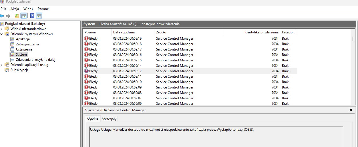

Od kilku dni zauważyłem w dzienniku zdarzeń (nie jestem pewien czy występowało to wcześniej, bo nie zaglądam tam często), że co sekundę w zakładce Dzienniki systemu Windows -> System wyświetla się błąd 7034 - Usługa Menedżer dostępu do możliwości niespodziewanie zakończyła pracę. Wystąpiło to razy X.
Gdzie przy pracy po 8-9h przy komputerze, X potrafią osiągać horrendalne wartości (jak na zamieszczonym na dole screenie ponad 35 tysięcy zdarzeń).

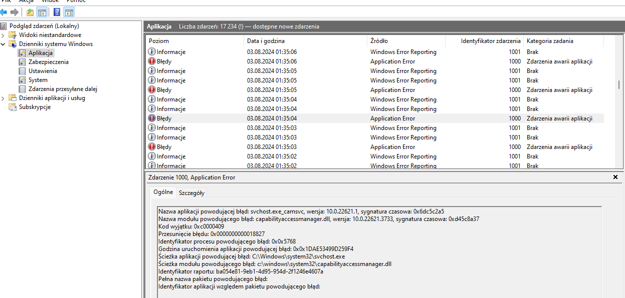

Po wejściu do zakładki Dzienniki systemu Windows -> Aplikacja analogicznie co sekundę pojawią się 2 typy zgłoszeń:
  • Informacje:
    Pakiet błędów 1376068958038201858, typ 5 Nazwa zdarzenia: BEX64 Odpowiedź: Niedostępny Identyfikator pliku CAB: 0 Podpis problemu: P1: svchost.exe_camsvc P2: 10.0.22621.1 P3: 6dc5c2a5 P4: capabilityaccessmanager.dll P5: 10.0.22621.3733 P6: d45c8a37 P7: 0000000000018827 P8: c0000409 P9: 0000000000000007 P10:
  • Błędy:
    Nazwa aplikacji powodującej błąd: svchost.exe_camsvc, wersja: 10.0.22621.1, sygnatura czasowa: 0x6dc5c2a5 Nazwa modułu powodującego błąd: capabilityaccessmanager.dll, wersja: 10.0.22621.3733, sygnatura czasowa: 0xd45c8a37 Kod wyjątku: 0xc0000409 Przesunięcie błędu: 0x0000000000018827 Identyfikator procesu powodującego błąd: 0x0x7068 Godzina uruchomienia aplikacji powodującej błąd: 0x0x1DAE5378662A5BD Ścieżka aplikacji powodującej błąd: C:\Windows\system32\svchost.exe Ścieżka modułu powodującego błąd: c:\windows\system32\capabilityaccessmanager.dll Identyfikator raportu: 75f6bfab-5488-49b7-81c0-c0e6aace58be Pełna nazwa pakietu powodującego błąd: Identyfikator aplikacji względem pakietu powodującego błąd:

    1. Wyłączenie funkcji Menedżera dostępu do możliwości faktycznie niweluje zapętlony błąd, ale powoduje zniknięcie całego segmentu z prawej dolnej części paska zadań i zabiera mi również możliwość np. zarządzania dźwiękiem
