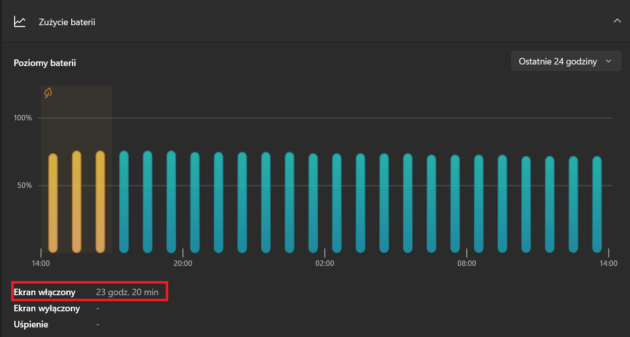

Wczoraj włączałem laptopa na dosłownie 5 minut, po czym wyłączyłem, zamknąłem i schowałem, a system pokazuje że ekran był włączony 24 godziny, bateria potrafi spaść z 70% do 40% w dwa dni.

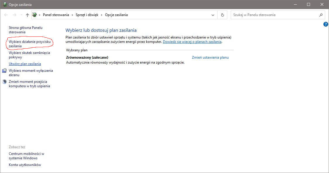

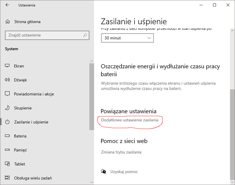

    Ustawienia→System→Zasilanie i uśpienie, tam klikamy na „Dodatkowe ustawienia zasilania”
    W nowym oknie klikamy na „Wybierz działanie przycisku zasilania”

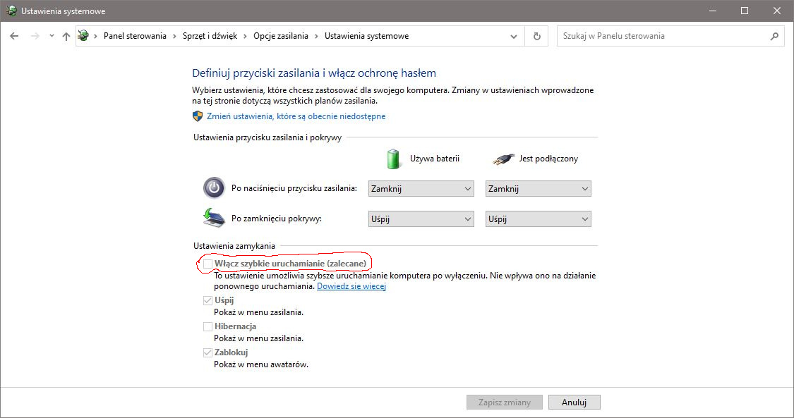

    W otwartym oknie odznaczamy „Włącz szybkie uruchamianie (zalecane)” jeżeli jest zaznaczone
    Zapisujemy zmiany i ponownie uruchamiamy komputer

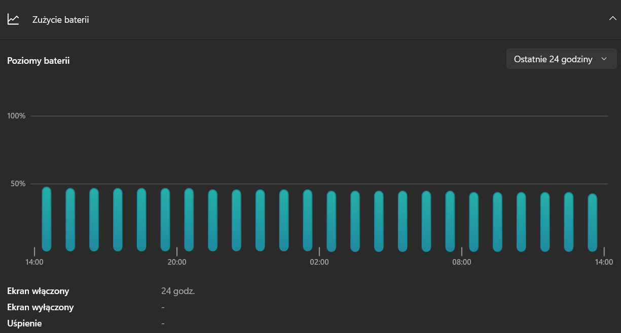

    Wygląda na to że już jest dobrze po wykonaniu powyższych kroków, w ciągu dwóch dni bateria z 80% spadła tylko do 72%, czyli już jest lepiej, ale nadal system pokazuje że ekran jest włączony całą dobę, pomimo tego że laptop był wyłączony.
