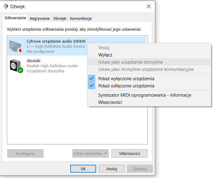

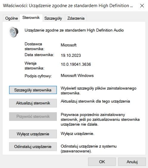

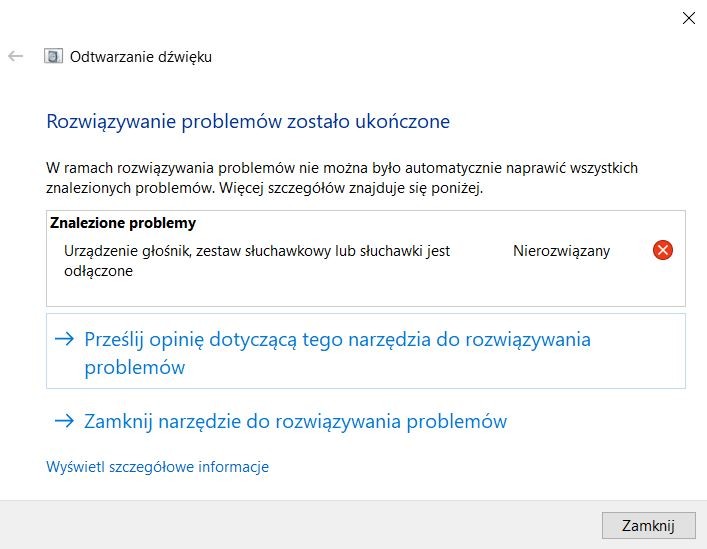

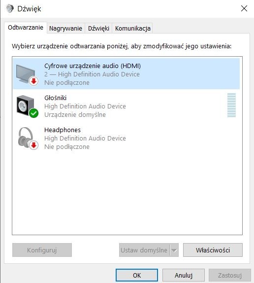

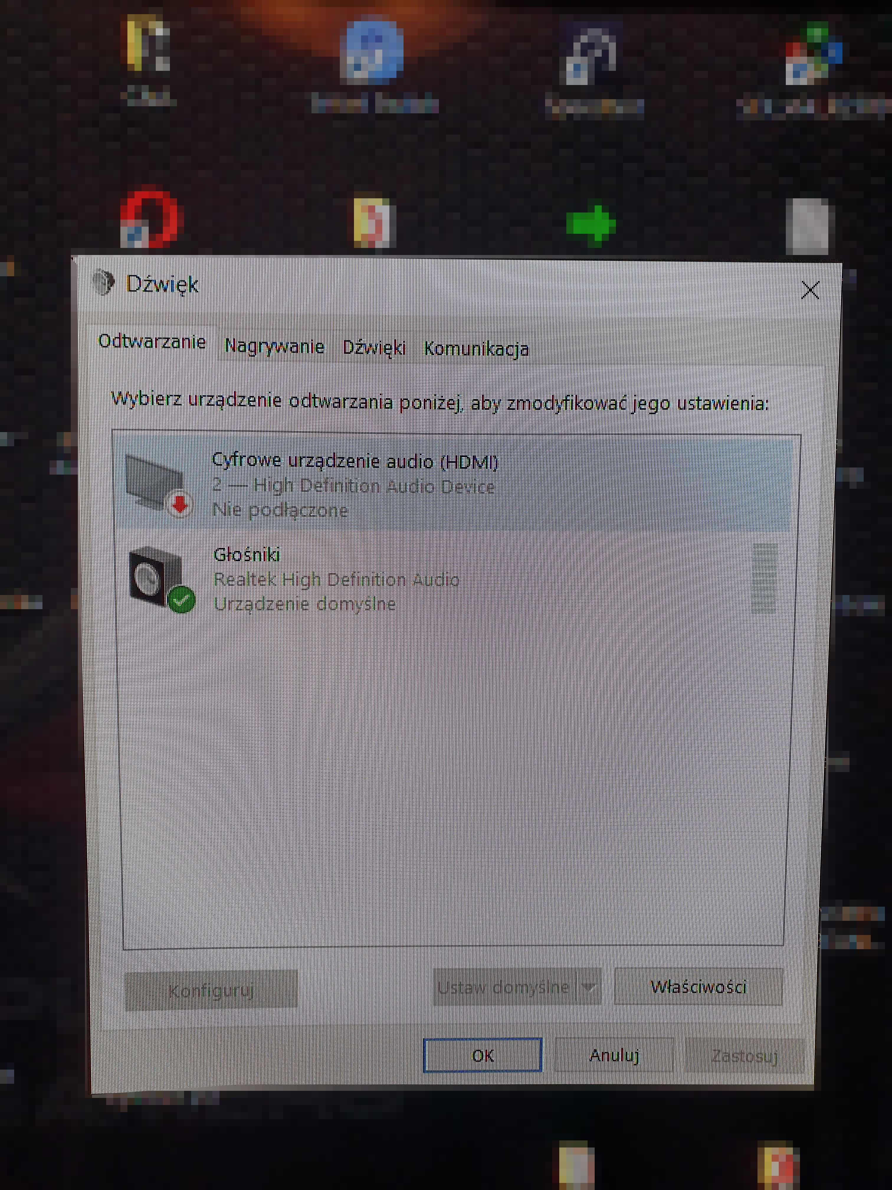

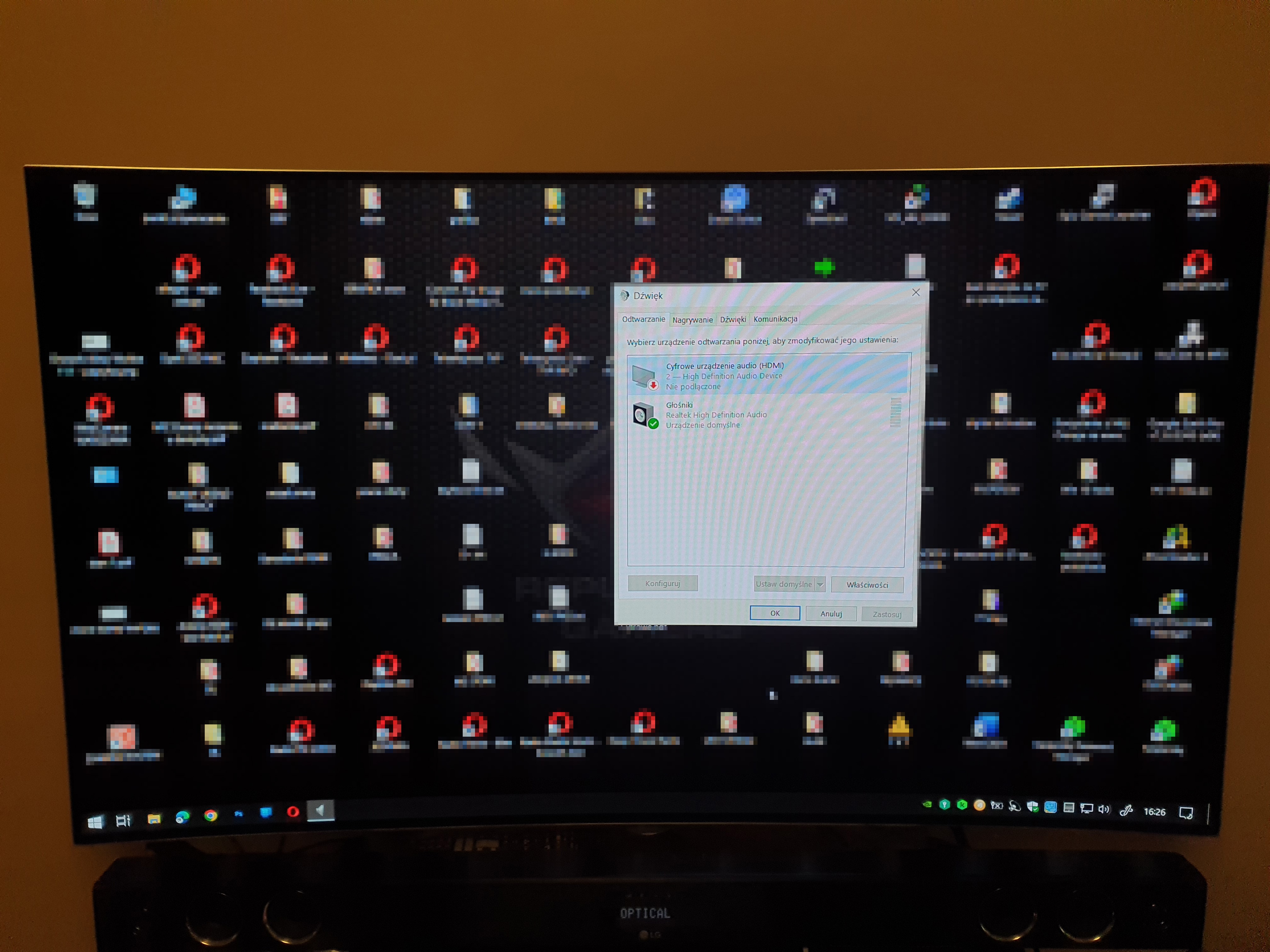

Witam serdecznie.
Nie mam dźwięku na TV (LG OLED) po podłączeniu do niego laptopa (ASUS) poprzez złącze HDMI.
Próbowałem różnych ver. sterowników audio. Odinstalowanie ... zainstalowanie ponowne, zainstalowanie innych...
BRAK REZULATATU :(
( na tv obraz jest - dźwięku brak, załączone screeny są wykonane po podłączeniu laptopa do TV poprzez HDMI)
Win 10 PRO
Laptop ASUS G551JM-CN082D
LG OLED TV 55EG910V
Proszę o pomoc.
Dziękuję.

  1. Anonimowe
    2023-11-11T14:55:32+00:00
    Korzystamy z usług tłumaczeniowych, by wesprzeć naszych użytkowników. Przepraszamy za wszelkie błędy gramatyczne.
    Cześć
    Tu Sabya, niezależny doradca ds. Windows. Mam nadzieję, że dobrze sobie radzisz.
    Sterowniki audio HDMI są dostarczane ze sterownikami karty graficznej, czy możesz ponownie zainstalować sterowniki karty graficznej i dać mi znać.
    Dostarczony obraz pokazuje, że telewizor nie jest podłączony. Czy możesz wypróbować inny HDMI, jeśli ponowna instalacja sterownika karty graficznej nie rozwiąże problemu.

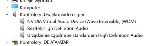

    Zainstalowałem najnowsze sterowniki "546.01-notebook-win10-win11-64bit-international-dch-whql.exe"
    TV podłączony przez HDMI z laptopem
    Dźwięku nadal nie ma :(
    Nie wiem w czym problem.

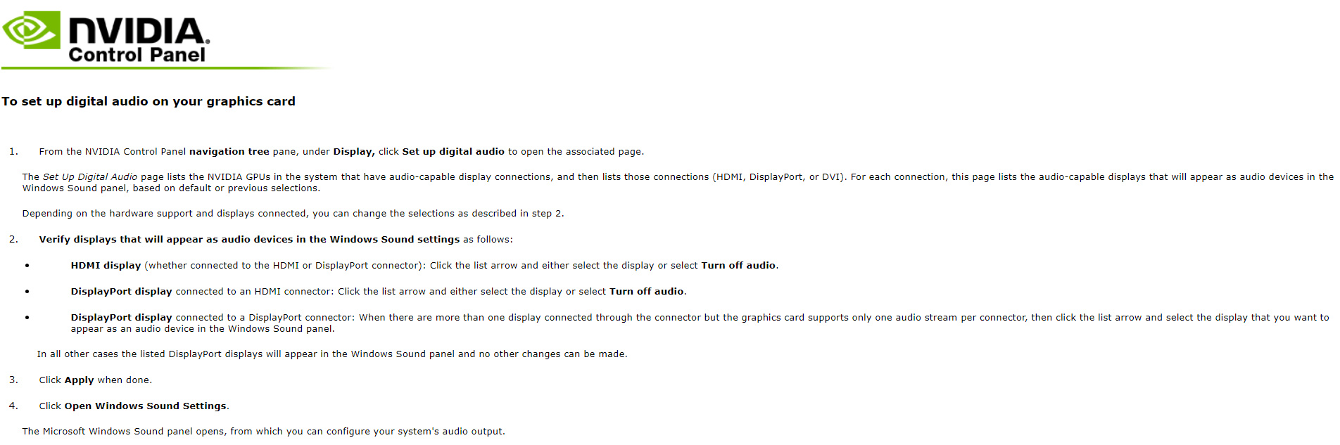

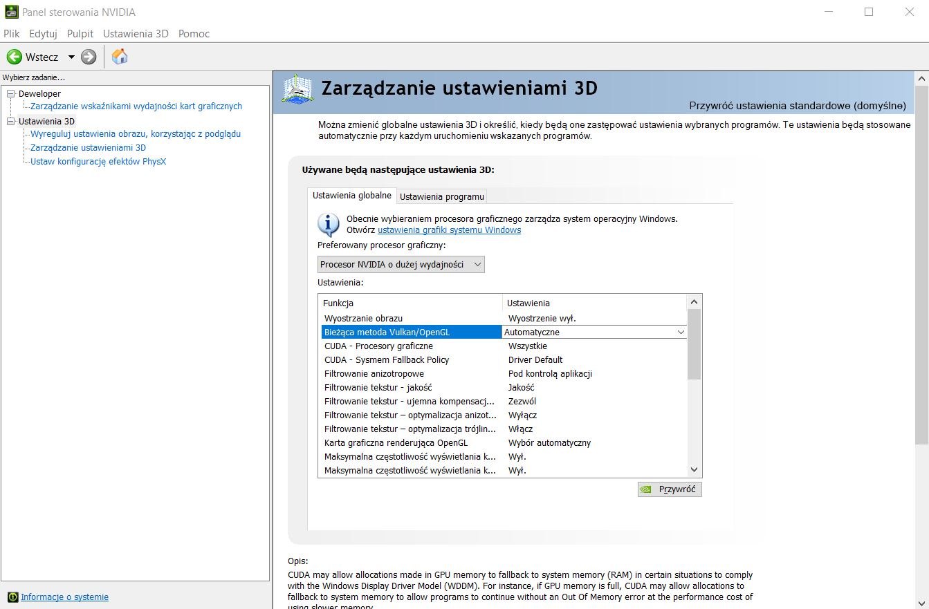

    My video card Nvidia info --> https://paste2.org/ysKhIXdM
    Obraz
    Obraz
    WHERE IS IT In control panel NVIDIA?

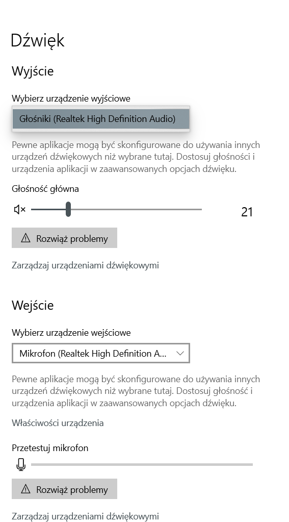

    Spróbuj tak
    Ustawienia→System→Dźwięk→Wybierz gdzie chcesz odtwarzać dźwięk, czy tam jest wybrany telewizor (czy można go tam wybrać). Jeżeli tam nie ma telewizora czy można go dodać pod przyciskiem Dodaj urządzenie
    Jeżeli można wybrać telewizor jako odtwarzacz dźwięku czy można ustawić pod prawo klikiem jak urządzenie domyślne (pierwszy Pana zrzut ekranu) lub czy wybierając głośniki i dalej Właściwości tam zmień na Nie używaj tego urządzenia czy wtedy będzie można włączyć dźwięk po HDMI
    Pozdrawiam
    Janek

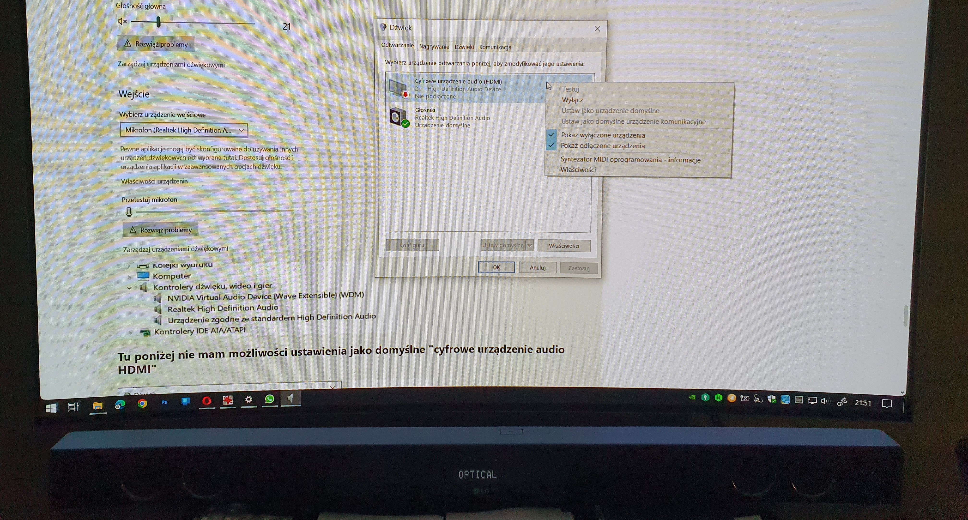

  4. Anonimowe
    2023-11-11T20:48:59+00:00

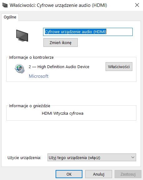

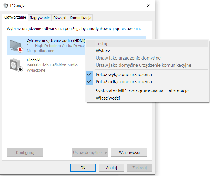

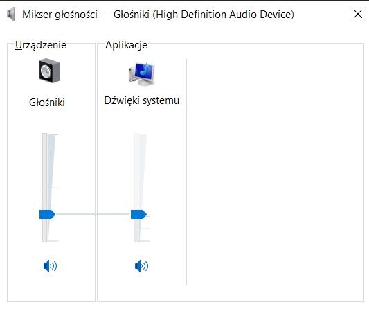

    Tu poniżej mam tylko głośniki do wyboru ( cały czas TV podłączony przez HDMI - jest obraz brak dźwięku)
    W tej części brak opcji "dodaj urządzenie"
    Obraz
    Obraz
    Tu poniżej nie mam możliwości ustawienia jako domyślne "cyfrowe urządzenie audio HDMI"
    Obraz
    Obraz
    zarówno jak "głośniki" włączone jak i wyłączone :(
    a działam cały czas na podłączonym TV przez HDMI
