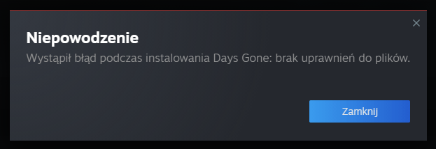

od kilku dni mam problem z uprawnieniami Windows dla aplikacji Steam.

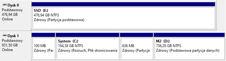

Posiadam dwa dyski, pierwszy to dysk M2 podzielony na partycje C i D oraz dodatkowo mam dysk SSD jako jedna partycja E.
Aplikacja Steam nie jest w stanie zaktualizować żadnej gry na partycji D, za to na partycjach C i E aktualizują się bez problemu. Ten sam problem pojawia się podczas instalowania nowych gier - na partycjach C i E nie ma problemu, na partycji D występuje błąd "Brak uprawnień do plików".

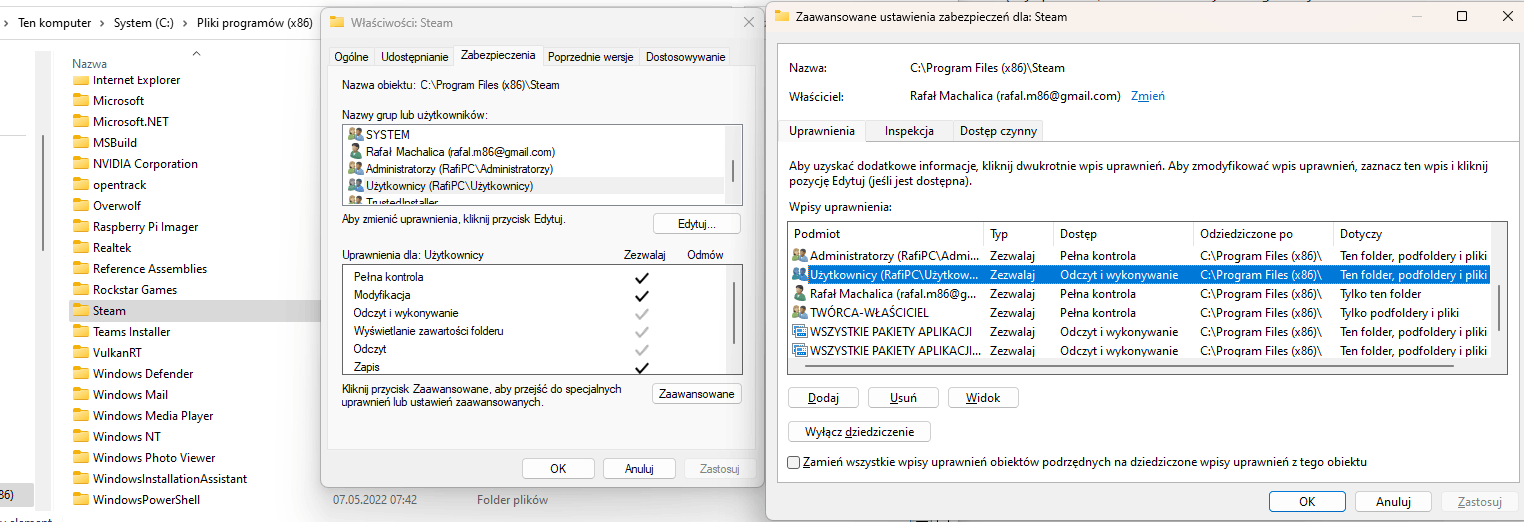

Korzystałem też z poradników z sieci i nadawałem partycji D oraz folderowi Steam (zarówno na partycji C i D) uprawnienia typu "Pełna kontrola" dla "Użytkownicy".

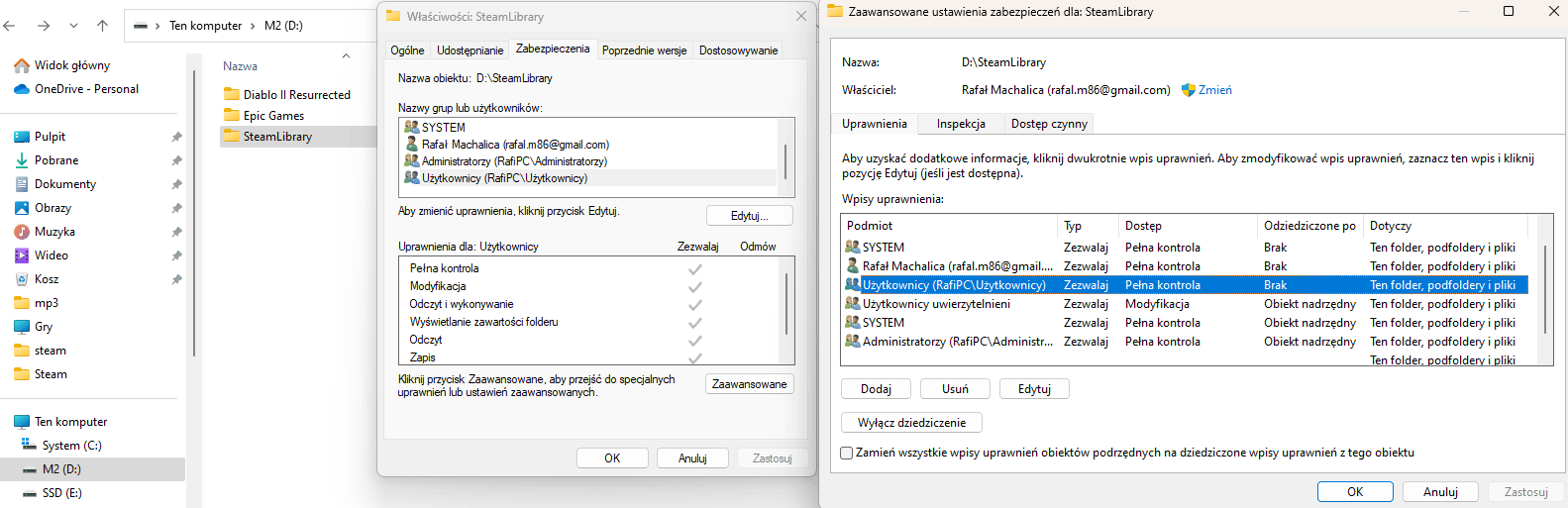

    Wykonałem wszystkie instrukcje z punktów 1, 2, 3 ,4 i 5.
    Nadałem odpowiednie uprawnienia dla biblioteki Steam na partycji D:
    To samo zrobiłem z samym folderem Steam, w którym znajduje się aplikacja:

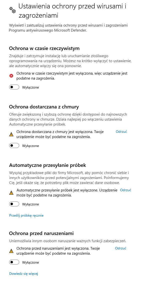

    Wyłączyłem zabezpieczenia antywirusowe (mam tylko wbudowane w Windows 11):
    Mimo to, cały czas występuje ten sam błąd. Nie mogę zainstalować żadnej gry na partycji D. Na partycji C i E instalują się bez problemu.
