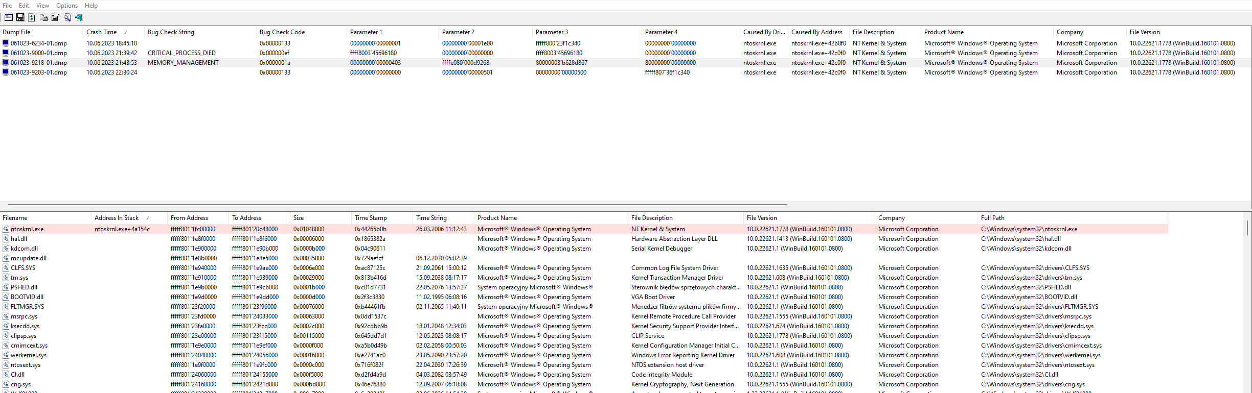

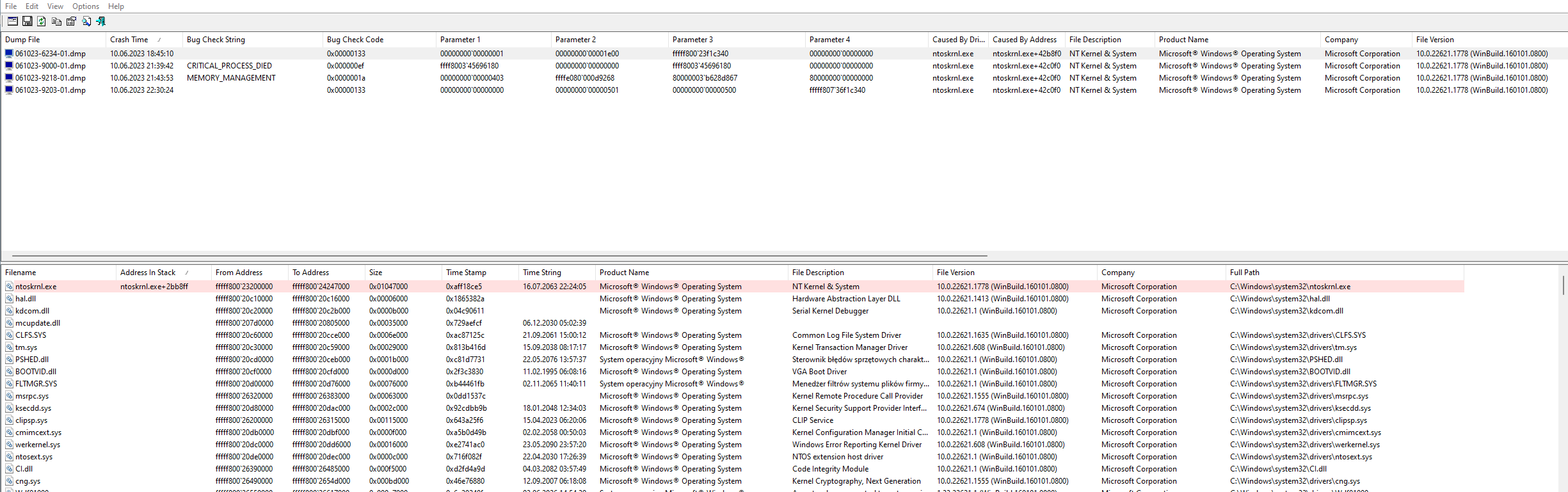

Podczas użytkowania systemu pojawiają się BSOD jak w tytule, ale przeważnie w momencie instalacji programów. Załączam również zdjęcia z odczytu minidump. Sprawdzałem kości pamięci memetest86+, gdy testuje pojedynczo przechodzą poprawnie, natomiast w dualu pokazują błędy. Bez znaczenia czy wkładam jedną czy dwie kości nadal są BSOD. Moja specyfikacja:

    Rozumiem. Mierzę się z problemem już jakiś czas. Ogólnie to wygląda tak, że mam dwie kości pamięci RAM Kingston Fury 6000 MT/s KF560C36BBEAK2 - 32. Zgodnie z listą producenta są kompatybilne. Testowałem je obie programem "MEMTEST86+" w parze dają błędy, bez względu na to czy działają w EXPO czy w wartościach domyślnych, natomiast gdy testuje je pojedynczo, program nie wykrywa żadnych błędów nawet na profilach EXPO. Te pliki "minidump" z BSOD utworzyły się na pracy jednej kości pracując na wartościach podstawowych, oczywiście wcześniej miałem założone dwie i BSOD tez się pojawiało na ustawieniach domyślnych i EXPO. Czy mimo, że błędy z memtest86+ pojawiają się tylko na kościach pracujących w parze dowodzi uszkodzone ramy? Co więcej BSOD pojawiał mi się w 99% gdy instaluję bądź ściągam jakiś program np.: z klienta STEAM. W spoczynku gdy działa sam system bez zadań nic się nie pokazuje.

    Pliki minizrzutu wskazują tylko na uszkodzenie pamięci (RAM), na liście nie ma konkretnego sterownika;
    Sterowniki Al i BIOS na płycie głównej X670E Steel Legend są w pełni aktualne.
    Ponieważ żaden inny problem z komputerem nie jest wskazany, myślę, że problem dotyczy pamięci RAM, czy masz profil XMP ustawiony na pamięci RAM w BIOS-ie?
    Jeśli tak, wyłącz to ustawienie na domyślne i poczekaj, aby sprawdzić, czy system jest stabilny.
    W przeciwnym razie istnieje niekompatybilność z pamięcią RAM, ponieważ powoduje to błędy, gdy oba moduły pamięci RAM są podłączone.
