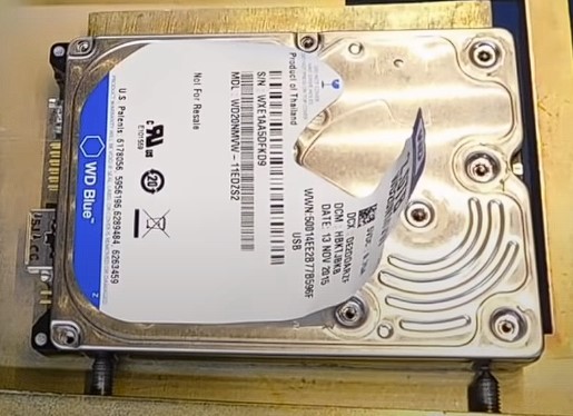

    Skoro bez efektu, to oznacza że dysk padł i jeżeli masz gwarancję, to możesz żądać lub jeszcze lepiej zwrotu pieniędzy. Ważne dane wbrew pozorom najlepiej jest trzymać na dysku talerzowym, ale jeżeli będzie przenośny, to nie od WD, bo jak padnie to też nic nie odzyskasz.
    Oczywiście danych z tego dysku nie odzyskasz. Chyba że uczyni to producent,
    Bo w środku nie ma złącza SATA.
