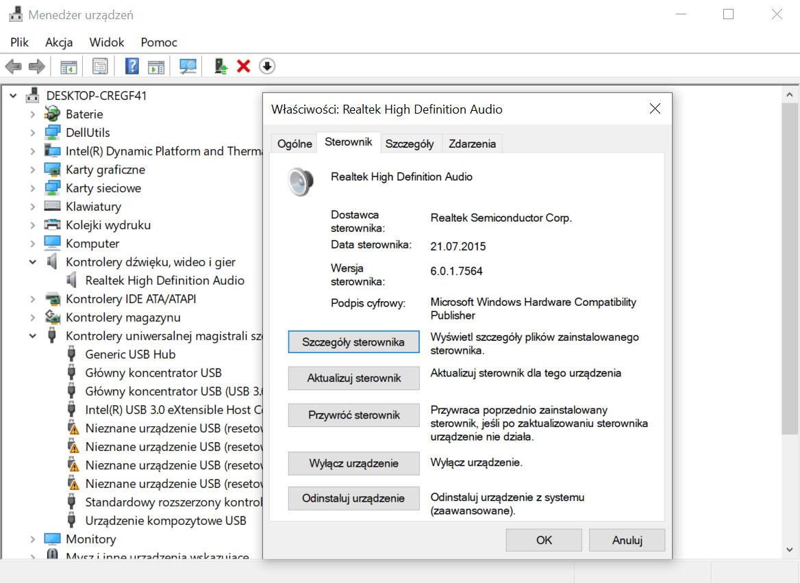

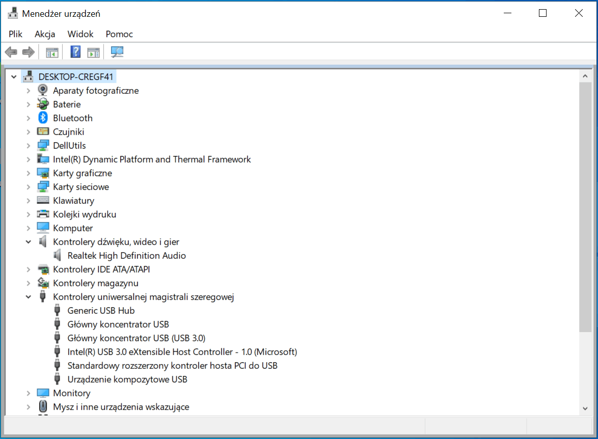

Jeżeli po włączeniu komputera nie działają porty USB (a raczej w stosunku do podłączonych urządzeń widnieje komunikat że "restartowanie portu nie powiodło się" to wystarczy w menadżerze urządzeń wyłączyć i włączyć "Intel(R) USB 3.0 eXtensible Host Controller - 1.0 (Microsoft)" (swoją drogą nie mogę dostać do tego kontrolera żadnych innych sterowników na win10) i wszystko wraca do normy. W przypadku gdy nie działa karta dźwiękowa (Realtek ALC3234) po prostu nie jest wykrywana, nie widnieje w menadżerze urządzeń i nie ma żadnego dodatkowego nierozpoznanego urządzenia.

    Niestety ale sterowniki do karty dźwiękowej są zainstalowane ze strony producenta. Tak jak pisałem akurat w momencie zapisywania tych plików karta dźwiękowa nie była wykrywana przez system. Kilka restartów komputera i dźwięk magicznie pojawia się z powrotem razem ze sterownikiem (i w tym momencie akurat bez USB)
    co ciekawe próba wyłączenia i włączenia (Intel(R) USB 3.0 eXtensible) zaowocowała tym razem bluescreenem "IRQL NOT LESS OR EQUAL"
    kilka restartów później wszystko wraca do normy

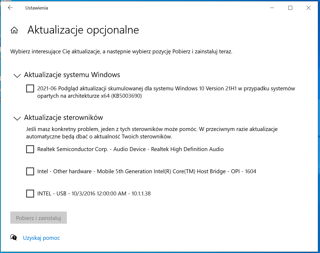

    Microsoft update proponuje mi jeszcze kilka aktualizacji sterowników w tym sterownika dźwięku ale z doświadczenia wiem że to nie daje dużo.

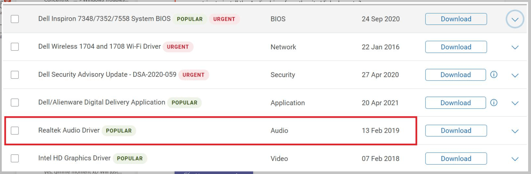

    Przejrzałem teraz pliki dziennika i wydaje mi się, że sterowniki dźwięku nie są zainstalowane. Musisz najpierw upewnić się, że otwierasz wszystkie pobrane sterowniki i uruchamiasz je, aż skończą. Gdy to zrobisz, uruchom ponownie komputer i wróć do mnie ponownie.
    spójrz na to zdjęcie i upewnij się, że otrzymujesz je z podanego wcześniej linku:

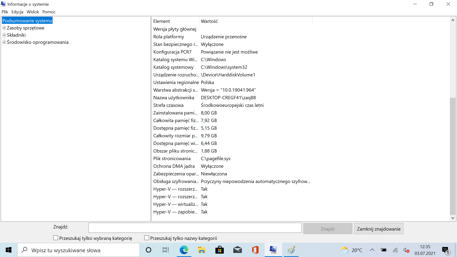

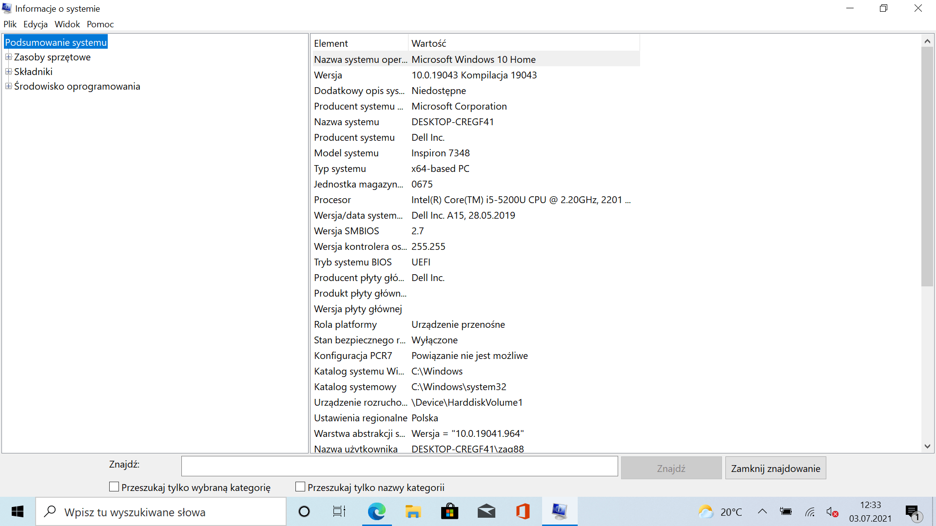

    Aby wszystko było tak jak Pan pisał postawiłem na komputerze świeżą instalację Windowsa i zainstalowałem wszystkie sterowniki ze strony Dell i wszystkie podstawowe aktualizacje Windowsa, bez aktualizacji opcjonalnych i sterowników proponowanych przez Microsoft (poza jednym którego brakowało)
    Wszystkie pliki i zrzuty ekranu są zrobione w momencie gdy porty USB akurat działały a nie działała karta dźwiękowa.
    i pliki na OneDrive https://1drv.ms/u/s!AtSRwv38XK0fhH1E7cHj7-ru2bMv?e=3zwsXj
    w udostępnionych plikach jest również plik nfo z "informacjach o systemie"
    Jeżeli zrobiłem coś nie tak to proszę o informację i doślę potrzebne pliki

    Zacznij od odwiedzenia witryny Dells, aby pobrać sterowniki dla swojego komputera za pośrednictwem tego łącza:
    Support for Inspiron 7348 2-in-1 | Overview | Dell UK
    1. Prześlij zrzut ekranu swoich komputerów Informacje o systemie, wpisując MSinfo32 w Start i naciśnij enter.

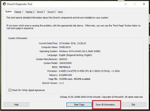

    2. Wpisz również Dxdiag i naciśnij klawisz Enter, a następnie może być konieczne ponowne naciśnięcie klawisza Enter, a następnie zapisanie wszystkich informacji, zapisanie pliku i udostępnienie go nam za pośrednictwem łącza OneDrive.

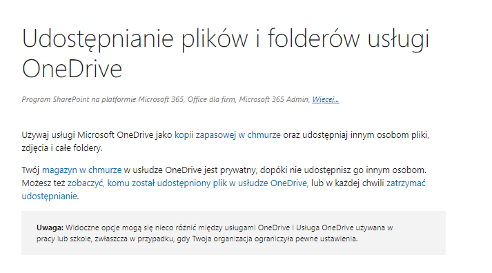

    Jeśli chcesz wiedzieć, jak udostępnić plik za pośrednictwem OneDrive, dołączę link do przewodnika, którego możesz użyć: Udostępnianie plików i folderów usługi OneDrive - Pomoc techniczna pakietu Office (microsoft.com)
